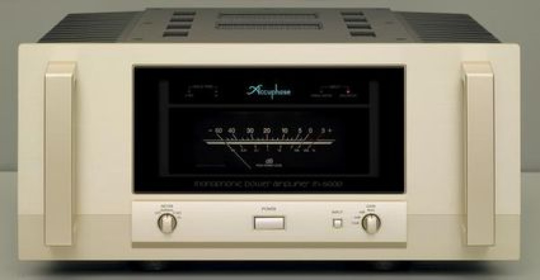

Model M-6000 narodził się w wyniku przemyślenia dotychczasowych konstrukcji i przyjęcia nowego punktu widzenia. Największą różnicą w stosunku do konwencjonalnych konstrukcji tego typu jest to, że M-6000 to tak naprawdę dwa identyczne wzmacniacze (na kanał) umieszczone w jednej obudowie, pracujące w układzie równoległym.
Aby zachować możliwie małe przesłuchy, każdy wzmacniacz został przykręcony do swojego radiatora, a dzieli je masywny zasilacz. Dzięki szczególnej uwadze poświęconej każdemu, nawet najmniejszemu szczegółowi, osiągnięto znakomite rezultaty. Współczynnik tłumienia tej konstrukcji jest wyższy niż 500, co świadczy o tym, że wzmacniacz może wysterować nawet najtrudniejsze kolumny o ultra-niskiej skuteczności. I7nbsp;to z łatwością.
