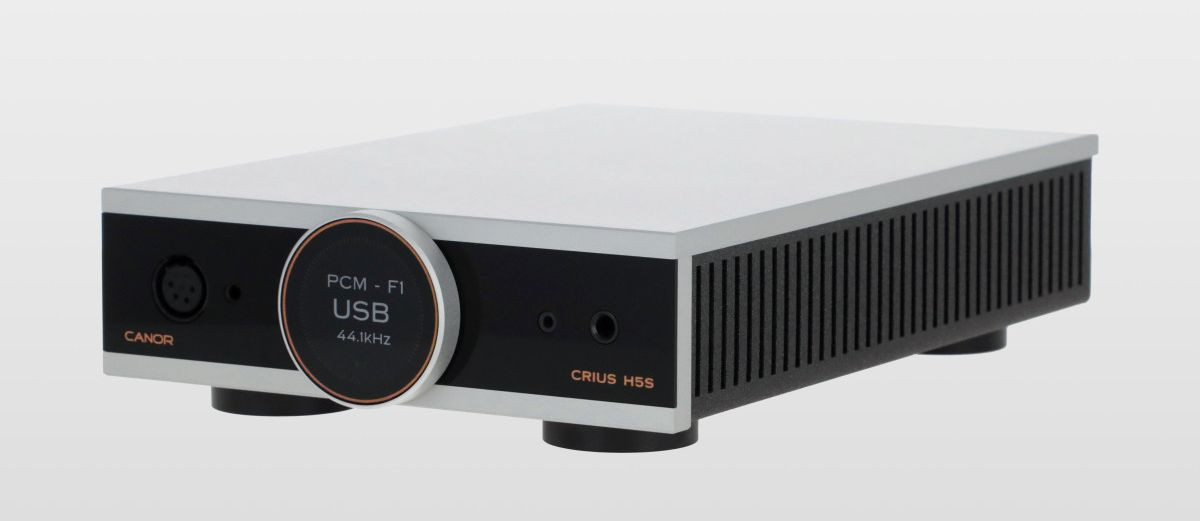

Essential Line, nowa linia produktów marki Canor, jest propozycją dla osób rozpoczynających przygodę z dźwiękiem hi-fi. W jej skład mają wchodzić stylowe urządzenia wysokiej jakości, łączące czyste, muzykalne brzmienie z solidną konstrukcją. Do niej też należy Crius H5S - high-endowy wzmacniacz słuchawkowy, przetwornik cyfrowo-analogowy klasy premium oraz w pełni zbalansowany przedwzmacniacz w jednej kompaktowej obudowie. Urządzenie jest odpowiedzią na rosnące zapotrzebowanie na sprzęt audio klasy premium do systemów biurkowych. Jego pierwsze egzemplarze będą dostępne niebawem.
Układ Criusa H5S zbudowano w całości z elementów dyskretnych, bez wzmacniaczy operacyjnych i kondensatorów sprzęgających w torze sygnałowym. Dzięki optymalizacji lokalnego sprzężenia zwrotnego w układach dyskretnych zamiast stosowania silnego globalnego sprzężenia zwrotnego urządzenie osiąga - jak mówi producent - "wyjątkową liniowość i niski poziom zniekształceń". Dodatkowo układ adaptacyjnej polaryzacji zapewnia płynne przejście między pracą w klasie A i AB, pozwalając uzyskać maksymalną czystość brzmienia.
Canor Crius H5S wykorzystuje dwa przetworniki ES9039Q2M w konfiguracji dual mono, współpracujące z w pełni dyskretnymi, zbalansowanymi analogowymi stopniami wyjściowymi. Wejścia optyczne, koaksjalne i USB umożliwiają podłączenie różnych źródeł cyfrowych, a obsługa formatów audio wysokiej rozdzielczości zapewnia szczegółowość dekodowania na poziomie flagowych urządzeń.
Czytaj również nasze testy urządzeń Canor
Sztywna obudowa Canora Crius H5S została wykonana z wysokiej jakości aluminium, stali i szkła. Urządzenie jest dostępne w wykończeniu czarnym, srebrnym i brązowym. Pokrętło głośności osadzono na dwóch łożyskach i wyposażono we wbudowany okrągły wyświetlacz o przekątnej 1,8 cala. Zapewnia ono płynną i wygodną obsługę ustawień, w tym precyzyjną regulację balansu kanałów.

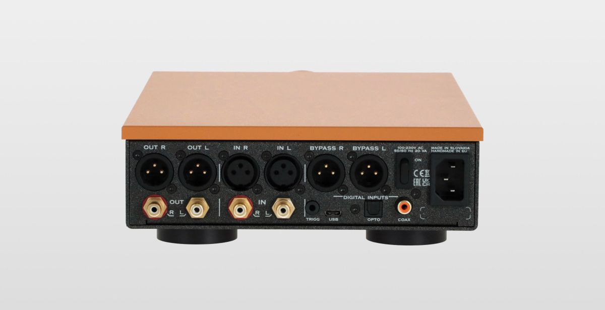

Canor Crius H5S oferuje złącza zbalansowane i niezbalansowane oraz tryb XLR BYPASS, przydatny w analogowych torach audio. Wewnętrzny zasilacz eliminuje konieczność korzystania z dużych zewnętrznych adapterów zasilających.
Urządzenie obsługuje przewodową aktualizację oprogramowania układowego.

• 1 para XLR
• 1 para RCA
Wyjścia analogowe:
• 1 para XLR
• 1 para RCA
• 1 para XLR BYPASS
Impedancja wejściowa:
• RCA: 100 kΩ
• XLR: 140 kΩ
Trigger (12 V): 1 × wyjście, jack 3,5 mm
