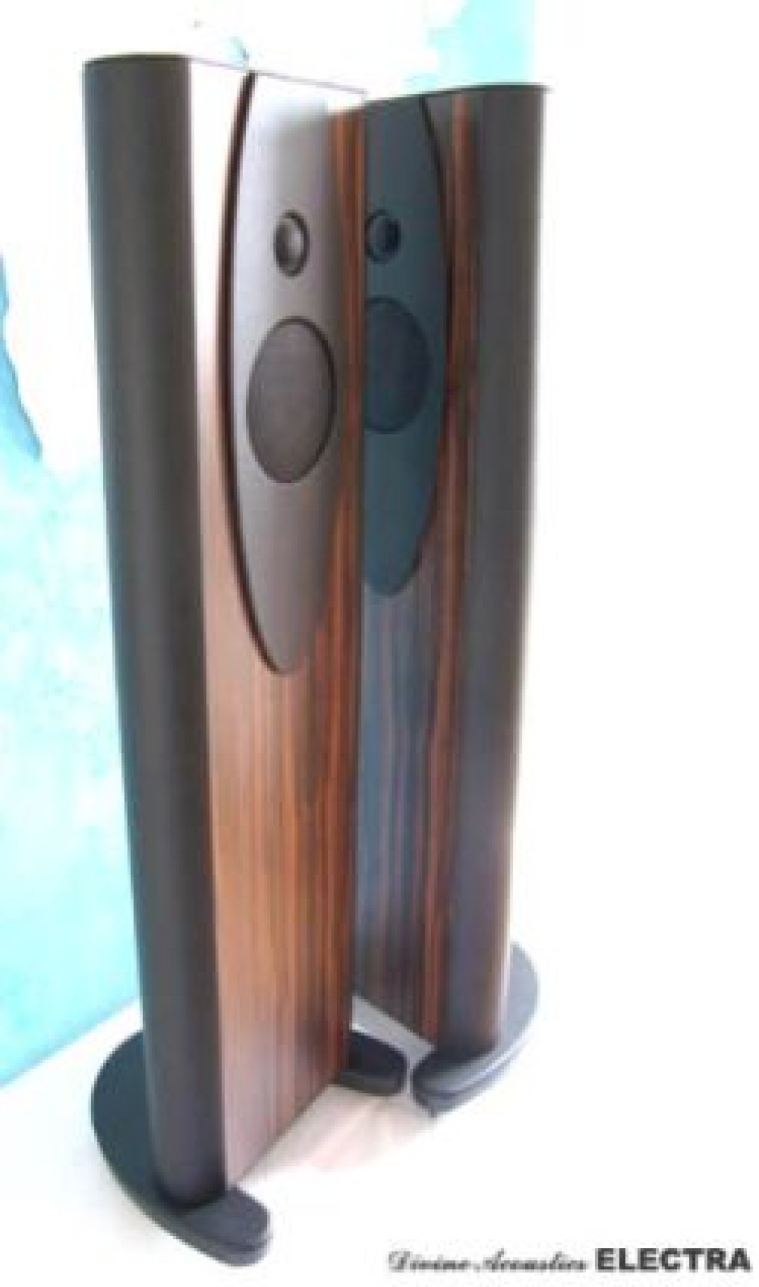

ELECTRA to najnowszy model stojących kolumn Divine Acoustics stworzony do pracy jako zestaw stereo lub zestaw przedni w wysokiej klasy kinie domowym. Kolumny zaskakują rozciągniętym, kontrolowanym basem i dynamiką, brzmią ciepło, z dużą przestrzenią i bardzo dokładnymi wokalami.
ELECTRA to najnowszy model stojących kolumn Divine Acoustics stworzony do pracy jako zestaw stereo lub zestaw przedni w wysokiej klasy kinie domowym*. Kolumny zaskakują rozciągniętym, kontrolowanym basem i dynamiką, brzmią ciepło, z dużą przestrzenią i bardzo dokładnymi wokalami. Będą pasować do popularnych wzmacniaczy tranzystorowych, a także dzięki łatwości wysterowania, do wzmacniaczy lampowych o niewysokiej mocy.
ELECTRA jest układem dwudrożnym, dwugłośnikowym, pracującym w obudowie bass-reflex wentylowanej w dół. Płaska obudowa o głębokości 8,5cm uzyskuje stabilność dzięki wykończonemu skórą cokołowi wyposażonemu w regulowane kolce. Kształt cokołu umożliwia swobodną pracę dwom wylotom bass-reflexu umieszczonym na dolnej ściance obudowy, jest jednocześnie elementem absorbującym drgania. Ma budowę warstwową - dwie płyty MDF połączone są ze sobą masą plastyczną. Pokrycie skórą cokołu oraz dolnej ścianki kolumny pełni także dodatkową rolę tłumiącą.
Obudowa wykonana jest z materiałów o różnych współczynnikach tłumienia drgań. Boczne półokrągłe, kilkuwarstwowe ścianki zawierają wypełnione materiałem tłumiącym komory. Górna i dolna ścianka zbudowane są warstwowo - 2 warstwy MDF + masa plastyczna uszczelniająca. Przednia i tylna ścianka wykonana jest z płyty wiórowej pokrytej laminatem. Dostępnych jest 6 kolorów wykończenia drewnem egzotycznym i wykończenie srebrne. Łączenia poszczególnych warstw ścianek wykonano za pomocą dodatkowych elementów z płyt HDF i mas uszczelniających. Głośniki zabezpieczone są metalowymi, przezroczystymi akustycznie siatkami maskującymi. Wszystkie wkręty na przednich ściankach kolumn zostały zamaskowane.
• Celulozowy 13-cm głośnik nisko-średniotonowy:
Połączenie niskiej częstotliwości rezonansowej 38Hz oraz niskiego współczynnika Qts=0,3 to w głośnikach o średnicy 13 cm bardzo rzadko spotykana kombinacja. Membrana wykonana jest z nasączanej celulozy, zawieszenie z podatnej na wychylenia gumy, układ magnetyczny jest wentylowany. Bardzo wyrównana charakterystyka częstotliwościowa bez rezonansów, niskie zniekształcenia i lekka membrana to cechy głośnika nowych kolumn ELECTRA.
• Wysokotonowy głośnik ze zmienialnym kątem promieniowania:
Głośnik wysokotonowy można obracać według potrzeb w dowolnym kierunku. Dzięki temu daje się bardzo dokładnie zniwelować rezonanse i ustawić żądane brzmienie. Pole dźwiękowe można skorygować ustawieniem samego głośnika wysokotonowego. Głośnik ma 20-mm jedwabną kopułkę napędzaną podwójnym magnesem neodymowym.
Zwrotnica jest kombinacją starannie dobranych filtrów drugiego rzędu, optymalizowana pod kątem zgodności fazowych i czasowych w zakresie częstotliwości podziału oraz łatwości wysterowania kolumny przez wzmacniacze o niewielkiej mocy. W zwrotnicy wszystkie pojemności to kondensatory foliowe Jantzen Audio CROSS-CAP. Zwrotnice montowane są ręcznie i parowane z dokładnością 1%. Poszczególne elementy łączone są bezpośrednio realizując zasadę jak najkrótszej drogi sygnału. Płytka z elementami zwrotnicy odizolowana jest od obudowy i pasożytniczych drgań za pomocą masy plastycznej.
Połączenia głośników wykonano przewodami z miedzi OFC. Pojedyncze terminale przyłączeniowe są pozłacane i akceptują wtyki bananowe, widełki oraz obrane z izolacji przewody o przekroju do 4 mm2.
