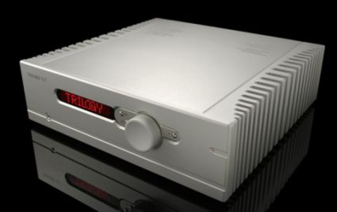

Firma Trilogy Audio Systems wprowadza do oferty nowy, 135-watowy, lampowo-tranzystorowy wzmacniacz zintegrowany - Trilogy 925. Zobaczą go odwiedzający wystawę Audio Show 2104.
Trilogy 925 to konstrukcja w pełni symetryczna - ni dodatnia, ani ujemna ścieżka sygnału nie jest nigdzie połączona z masą, sygnał nie jest konwertowany do niesymetrycznego.
Stopień wejściowy każdego kanału jest zbudowany w oparciu o dwie podwójne triody 6H6Π. Te lampy oferują wyjątkową jakość, mając wysoką transkonduktancję i bardzo dobrą liniowość. Pozwalają na pełne wzmocnienie napięciowe dla wzmacniacza w pojedynczym stopniu. Doskonale zoptymalizowane serwo pozwala na idealnie symetryczną pracę lamp - tak mówi producent.
Stopień wyjściowy Trilogy 925 ma unikatową firmową topologię bez sprzężenia zwrotnego, na tranzystorach MOSFET i bipolarnych. Szybki FET działa jedynie w krytycznym zakresie pierwszego wata. Wzmacniacz zazwyczaj spędza większość czasu w tym właśnie zakresie mocy podczas słuchania przy normalnych poziomach głośności.
Tranzystory bipolarne włączają się, dostarczając prąd, kiedy muzyka tego wymaga. Stopnie wyjściowe są w układzie mostkowym, co oznacza, że każdy kanał ma dwa wzmacniacze. Dzięki temu duże prądy nie płyną przez masę urządzenia.
Stopnie wyjściowe mają wysoki prąd spoczynkowy, co pozwala na pracę w klasie A w szerokim zakresie mocy. Stosunkowo wysokie wydzielanie ciepła połączone z dużą pojemnością termiczną radiatora pozwala na utrzymywanie urządzenia w zakresie optymalnych temperatur pracy i poprawia jakość brzmienia.
Wzmacniacz zintegrowany Trilogy 925
Ścieżka sygnału jest krótka. Trzy wejścia symetryczne i trzy niesymetryczne są przełączane przez profesjonalne przekaźniki ze stykami pokrytymi rutenem, umieszczone w odległości kilku milimetrów od gniazd wejściowych. Dostępne jest osobno włączane wyjście do nagrywania. Dodatkowo w panelu przednim umieszczono wejście mini-jack 3,5 mm, które pozwala na łatwe podłączenie urządzeń przenośnych. Cyfrowo sterowany, selekcjonowany potencjometr pozwala na regulację głośności i balansu w jednodecybelowych krokach.
Konwencjonalne, wyciskane radiatory mają silne rezonanse i zostały zastąpione odpowiednio wyfrezowanymi sztabami aluminium. Każdy z radiatorów waży ponad 5 kilogramów. Ich wysoka masa i nieregularna forma pozwala na uzyskanie stabilności termicznej i mechanicznej stopni wyjściowych.
Zasilaniem Trilogy 925 zajmuje się ekranowany transformator z osobnymi odczepami dla prostowników każdego kanału. Kondensatory wygładzające napiecie są robione na zamówienie Trilogy. Do żarzenia lamp i zasilania układów logicznych zastosowano osobne transformatory.
Transformatory mocy są zamontowane na grubej płycie z materiału K (kompozyt z dużą ilością metalu i małą iloścą żywicy), który ma doskonałe właściwości mechaniczne i znacznie większe tłumienie wewnętrzne niż metal. Daje to dodatkowe wytłumienie i usztywnienie niemagnetycznej obudowy. Materiał K jest też użyty w stopkach.
Wzmacniacz Trilogy 925 ma rozbudowany system monitorowania parametrów pracy, pozwalając na bezpieczne działanie w każdych warunkach. Temperatury i krytyczne napięcia są przekazywane do mikrokontrolera. Opracowano algorytmy do bardzo precyzyjnego monitorowania prądu wyjściowego w domenie czasu i częstotliwości. Pozwala to na niezawodne oddzielenie błędów spowodowanych napięciem stałym od wymagajacych sygnałów muzycznych, co zapewnia wysokie bezpieczeństwo i chroni przed niepotrzebnymi wyłączeniami.
Wykorzystywane są elementy wysokiej jakości i produkowanych specjalnie dla Trilogy. Zastosowano gniazda z litej miedzi, konektory pozłacane z izolacją PTFE, precyzyjne elementy pasywne.
Zdalne sterowanie jest dostępne z pilota na podczerwień. Wyświetlacz punktowy LED damy radę odczytać nawet z dużych odległości. Jasność można ustawić na automatyczne dopasowanie do ilości światła w pomieszczeniu lub ręcznie.
Trilogy 925 oferuje wiele dodatkowych funkcji. Można nadawać nazwy wejściom i regulować poziom każdego wejścia osobno, żeby dopasować poziomy głośności poszczególnych źródeł. Ustawienie głośności i balansu można zapamiętać, tak żeby wzmacniacz uruchamiał się z wybranymi nastawami.
Inwersja fazy jest dostępna z pilota do szybkiego przełączania dla porównania, może być też ustawiona w menu. Konfigurowalny system zarządzania wejściami potrafi połączyć się ze światem zewnętrznym i innymi produktami Trilogy poprzez dwukierunkowy interfejs TASlink (gniazda RJ45).
Zegar czasu rzeczywistego pozwala na programowanie wielu wydarzeń: włączanie systemu dla każdego dnia tygodnia osobno, wyłączanie systemu z komunikacją zewnętrzną przez naszą magistralę danych TASlink. To pozwala na włączenie i wygrzanie systemu przed odsłuchem.
Funkcja sleep wyłącza system po zaprogramowanym przedziale czasu. Inne produkty Trilogy mogą otrzymać nazwy poprzez TASlink w celu zdalnego nimi sterowania i monitorowania ich statusu. Wszystkie ich funkcje będą wtedy dostępne z poziomu 925. Dostępne jest wiele opcji programowalnych, włączając w to ustawienie wyświetlacza oraz pin blokujący dostęp do menu. Trilogy 925 można zablokować pinem.
