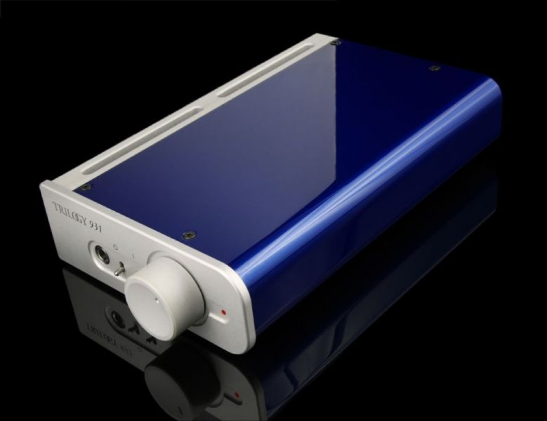

Na polskim rynku pojawił się wzmacniacz słuchawkowy Trilogy 931. Zawiera on najważniejsze składniki droższego modelu 933, ale jest tańszy.
Trilogy 931 to konstrukcja niezawierająca układów scalonych czy wzmacniaczy operacyjnych. Nie wykorzystanie ich pozwoliło w pełni kontrolować parametry układu i dopasować je do potrzeb konkretnej aplikacji. Układ pracuje w czystej klasie A (single ended) z aktywnym źródłami prądowymi.
Wzmacniacz słuchawkowy Trilogy 931
Każdy kanał ma więc pojedynczy, ciągle spolaryzowany element wyjściowy. Ta topologia zapewnia, że nie ma zniekształceń powstających tam, gdzie jeden element kończy przewodzenie, a drugi przewodzenie zaczyna (ang. crossover distortion). Poza tym element ma stałą temperaturę pracy.
Przewymiarowany zasilacz zawiera toroidalny transformator o niskiej gęstości strumienia magnetycznego oraz kondensatory o niskim ESR. Zasilacz zapewnia niski poziom zakłóceń. Wszystko to razem daje rozdzielczość przy odtwarzaniu małych sygnałów i zdolność wysterowania dowolnych słuchawek.
Wzmacniacz Trilogy 931 ma dwa złocone wejścia RCA oraz wyjście typu jack 1/4 cala (6,3 mm). Panel frontowy jest wykonany z aluminium na obrabiarce CNC. Oprócz gniazda wyjściowego na przedniej ściance znajduje się włącznik sieciowy i selektor źródeł.
Dobrej jakości komponenty pochodzą wyłącznie od markowych dostawców. Do regulacji głośności zastosowano potencjometr Alps, do chłodzenia nie wykorzystano standardowego radiatora lecz element wykonany na obrabiarce CNC. Montaż tranzystorów wyjściowych na radiatorze o dużej masie, z niskim rezonansem mechanicznym i znaczną pojemnością cieplną, ma służyć polepszeniu warunków ich pracy, co prowadzi do lepszej rozdzielczości.
Trilogy 931 jest produkowany w Wielkiej Brytanii. Jest srebrny, jednak możemy kupić także jego wersje lakierowane w różnych kolorach.
