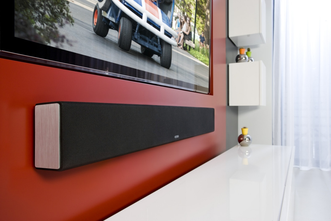

Podwójne zestawy, składające się z 4-calowego przetwornika C-CAM i 25 mm głośnika wysokotonowego C-CAM, w każdej sekcji: lewej, środkowej i prawej (L-C-R), mają zapewniać czułość i balans dźwięku idealnie dopasowany w pełnym zakresie trzech przednich kanałów audio. Na jakość dźwięku pozytywnie wpłynęło również zastosowanie niewielkich, płaskich, membranowych pomocniczych głośników basowych typu owalnego, które dodają basów, zwiększają moc i eliminują niepożądane szumy.
Wszystkie trzy sekcje są rozdzielone w obudowie i działają jako niezależne kanały, a zwrotnica głośnikowa dzieli dźwięk w taki sam sposób.
Monitor Audio SB-4 kryje w swojej obudowie 4-calowe przetworniki niskotonowe wyposaże w membrany o kształcie wklęsłego stożka w technologii C-CAM, które tworzą ciągłą i jednolitą powierzchnię, co sprawia, że ich część środkowa jest maksymalnie sztywna i niesłychanie wytrzymała. Są one zasilane za pomocą specjalnie zaprojektowanego zespołu sprzęgającego, dodającego rozprzężenie i znacznie redukującego zniekształcenia.
25 mm głośniki wysokotonowe są wentylowane wewnętrznie poprzez specjalną obudowę i wokół magnesów - do komory rezonansowej po to, aby uzyskać dużo niższy rezonans i lepsze tłumienie. W rezultacie uzyskany dźwięk ma być bardziej dokładny i wolny od zniekształceń przy niższych częstotliwościach. Specjalna, zwiększająca obciążenie akustyczne tuba w płycie czołowej zapewnia doskonałą - jak mówi producent - integrację z przetwornikami basowymi i daje jednolitą pozaosiową reprodukcję dźwięku, rozprowadzając go równomiernie po całym pomieszczeniu.
Obudowy soundbarów firmy Monitor Audio wykonane są z płyty MDF o dużej gęstości, dodatkowo wzmocnionej wewnątrz dla uzyskania maksymalnej sztywności. Technologia mocowania za pomocą śruby przelotowej, zastosowana zarówno w głośnikach basowych jak i wysokotonowych, zapewnia dodatkową wytrzymałość konstrukcji i tworzy niezwykle sztywną, niskorezonansową obudowę. Ta wykończona jest specjalną, bezszwową otuliną z tkaniny.
