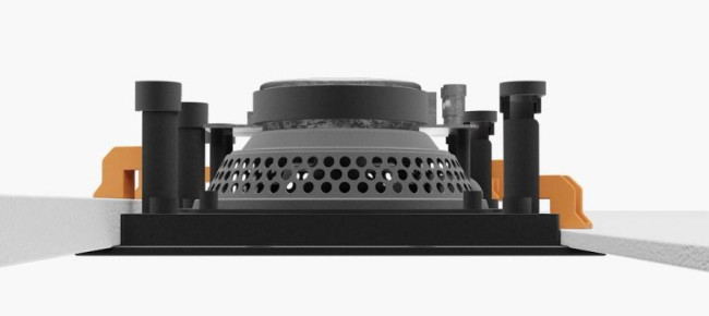

Dzięki intuicyjnemu systemowi mocowania oraz niskoprofilowej konstrukcji (do 10 cm), głośniki LCR7 są łatwe w montażu i gwarantują idealne dopasowanie do każdego rodzaju ściany. Dołączony szablon montażowy ułatwia dokładne cięcie i pozycjonowanie.

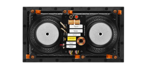

Głośniki instalacyjne Triangle Secret LCR7 zapewniają pasmo przenoszenia od 60 Hz do 20 000 Hz. Dzięki skuteczności 90 dB i mocy 140 W dostosowują się przy tym do każdego rodzaju wzmacniacza. Co więcej, zwrotnica ma również zabezpieczenie przed skokami napięcia pochodzącymi ze wzmacniacza.
Terminal posiada przyciski ułatwiające podłączenie kabli głośnikowych o grubości przekroju od 1,5 do 5 mm².

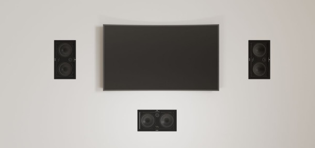

• System 3.1
Dwa głośniki instalacyjne LCR7 ustawione w pionie dla kanałów przednich i 1 głośnik poziomo dla kanału centralnego. Dodatkowo subwoofer, taki jak TALES 340, aby wspierał niskie częstotliwości.

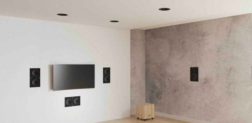

• System 5.1 / 7.1
Do systemu można dodać głośniki instalacyjne IWT7, które sprawdzą się jako kanały efektowe - należy umieść je na ścianach bocznych oraz tylnych.
• System 5.1.4 / 7.1.4
Okrągłe głośniki instalacyjne ICT7 i EMT7 można umieścić w suficie, w celu odtwarzania pionowych efektów dźwiękowych oraz korzystania z najnowszych technologii Dolby Atmos i DTS-X.

Triangle Secret LCR7 - specyfikacja techniczna
• Konstrukcja: 2-drożna
• Budowa: pasywna (wymaga wzmacniacza)
• Przetworniki: dynamiczne
• Głośniki wysokotonowe: 1x 1 cal (25 mm) z jedwabną kopułką i możliwością regulacji
• Głośniki średnioniskotonowe: 2x 6.5 cala (165 mm) z polipropylenową membraną
• Skuteczność: 90 dB
• Moc ciągła (RMS): 140 W
• Pasmo przenoszenia: 60 – 20 000 Hz
• Typ montażu: prostokątny (ścienny)
• Impedancja: 8 Ω
• Częstotliwość odcięcia: 2,7 kHz
• Otwory montażowe: 36.7 x 18.9 cm
• Minimalna głębokość montażowa: 9.9 cm
• Wymiary: 40.1 x 22.6 x 8.8 cm
• Waga: 2 kg
• Szablon montażowy w zestawie: tak
• Możliwość malowania maskownicy: tak
• Niskoprofilowy (do 10 cm): tak
