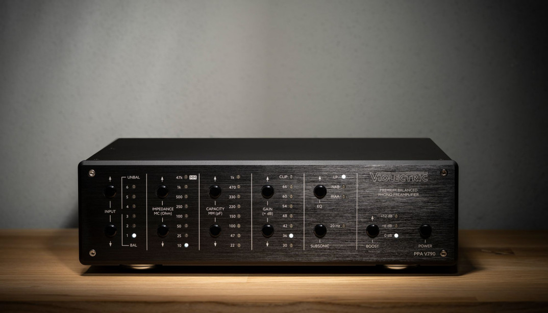

Violectric poszerzył swoje portfolio o zaawansowany przedwzmacniacz gramofonowy PPA V790. Urządzenie wykorzystuje autorską technologię niemieckiej marki w zakresie wzmocnienia sygnałów audio.
Do PPA V790 możemy podłączyć sześć wkładek gramofonowych i wybierać między nimi przełącznikiem na przednim panelu. Każda z wkładek może mieć przy tym swoje własne ustawienia w zakresie impedancji, pojemności, wzmocnienia oraz krzywej korekcji.

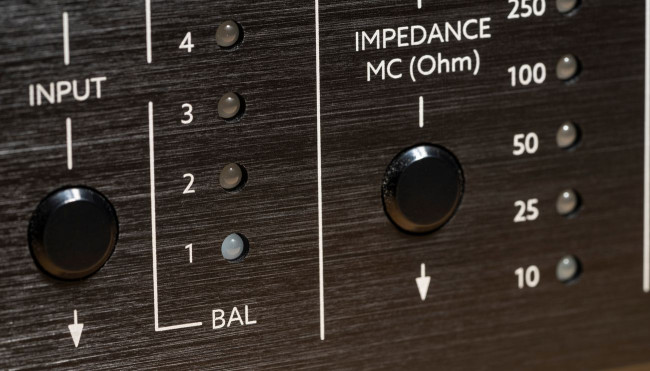

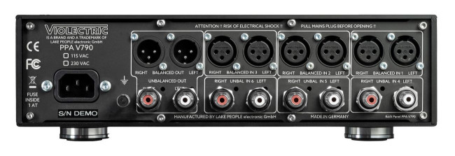

Do PPA V790 podłączymy sześć wkładek gramofonowych równocześnie: trzy zbalansowane i trzy niezbalansowane. Co niemniej istotne, dla każdego z wejść, a zatem i każdej wkładki możemy indywidualnie ustawić takie parametry, jak impedancję wejściową, pojemność, krzywą korekcji oraz filtr subsoniczny.
Wszystko ustawia się na przednim panelu urządzenia, wybrane wartości są przy tym czytelnie pokazane poprzez subtelnie podświetlone na biało diody LED.
Jednocześnie Violectric PPA V790 pozwala połączyć wkładki MM oraz MC w jednym torze, bo oferuje – i to w przypadku każdego z wejść osobno – szeroki zakres wyboru wzmocnienia w zakresie od +30 do +66 dB.
Co więcej, wzmacniacz ma także diodę informującą o przesterowaniu, a to znacznie ułatwia uzyskanie ustawienia, które zapewnia najszerszy zakres dynamiki.
Dodatkowo, na wyjściu przedwzmacniacza możemy wybrać jeden z trzech dostępnych poziomów wzmocnienia: 0, +6 oraz +12 dB, co z z kolei pozwala na optymalne wysterowanie kolejnego elementu w torze, jak przedwzmacniacz liniowy, czy wzmacniacz zintegrowany.

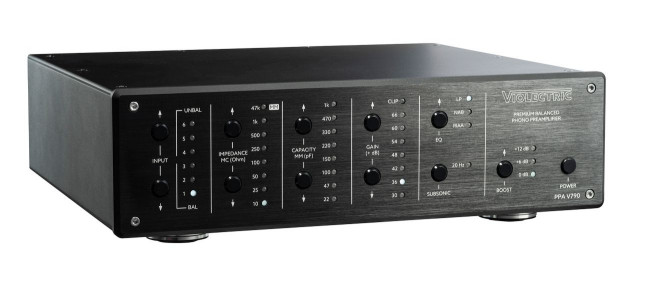

Violectric PPA V790 – specyfikacja techniczna
3 wejścia dla wkładek zbalansowane XLR
3 wejścia dla wkładek niezbalansowane RCA
7 poziomów impedancji wejściowej od 10 do 1000 omów (dla wkładek MC)
8 poziomów pojemności wejściowej od 22 do 1000 pF (dla wkładek MM)
7 poziomów wzmocnienia od +30 do +66 dB
wskaźnik poziomu przesterowania
3 krzywe korekcji: RIAA, NAB, Columbia-LP
przełączalny filtr Subsonic
potrójny układ podwyższający poziom wzmocnienia dla perfekcyjnego dostosowania przedwzmacniacza do istniejącego toru audio
wszystkie indywidualne ustawienia dla wkładek są zapamiętywane przez urządzenie
