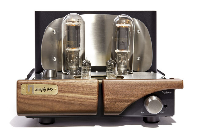

Unison Research Simply 845 swoją konstrukcją nawiązuje do flagowego wzmacniacza zintegrowanego marki, modelu Absolute 845. Podobnie jak on wykorzystuje bezpośrednio żarzone triody 845, lampy dobrze znane z trwałości i zapewniające doskonałe właściwości dźwiękowe.

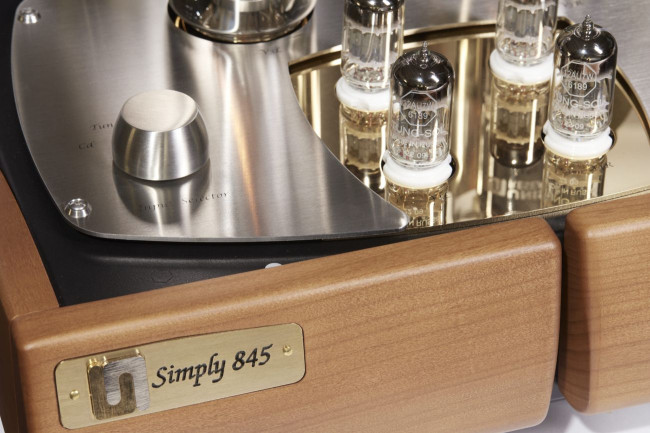

Ponadto, zastosowany rdzeń ferromagnetyczny znacznie różni się od rdzeni powszechnie spotykanych w produktach audio i składa się ze stosu cienkich warstw specjalnego stopu żelaza i krzemu, wszystkie izolowane od siebie, których cząsteczki są zorientowane i unieruchomione w stabilny sposób ułatwiający liniowy przepływ sił pól magnetycznych.

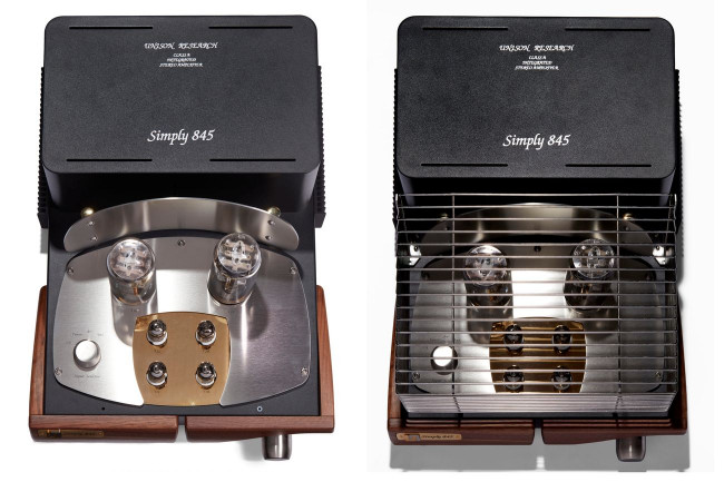

Unison Research Simply 845 - front
Unison Research Simply 845 - tylna ścianka
