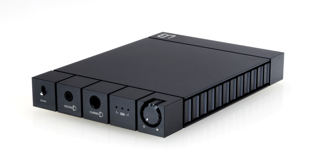

Koreański producent wprowadza na rynek mobilny wzmacniacz słuchawkowy HPA-23RM, w którym zaimplementowano wszystkie technologie Enleum, takie jak układ Ensence i JET2 Bias, a przy tym wyposażony w starannie zaprojektowane zasilanie bateryjne. Przekłada się to, jak czytamy w informacji prasowej, na "kompletną izolację od zakłóceń z sieci" i możliwość zabrania wzmacniacza w dowolne miejsce.
Ensence – unikalna topologia układu
Enleum HPA-23RM bazuje, podobnie jak AMP23R, na modułach Ensence. Są to układy całkowicie dyskretne oparte na tranzystorach pracujących bez jakiegokolwiek sprzężenia zwrotnego. Zapewniają bardzo szybką odpowiedź na zmiany sygnału i szerokie pasmo przenoszenia.
Moduły Ensence pracują jako stopnie wejściowe i to właśnie w nich zaimplementowano bezstratną regulację poziomu całościowego wzmocnienia. Niezależnie od tego, w którym z dwóch trybów (niski czy wysoki) wzmocnienia będzie pracował HPA-23RM, brzmienie będzie zawsze na takim samym poziomie.
Układ JET2 Bias i nowy stopień mocy
HPA-23RM integruje tak naprawdę dwa wzmacniacze w jednej obudowie, ponieważ posiada zarówno wyjście napięciowe, jak i prądowe. Wyjście napięciowe bazuje na układzie zaczerpniętym bezpośrednio ze wzmacniacza AMP-23R i używa tranzystorów MOSFET z nieco uproszczonym systemem regulacji prądu spoczynkowego JET2 Bias.
Natomiast unikalne wyjście prądowe to jeszcze bardziej udoskonalony wariant układu ze wzmacniacza HPA-21, który korzysta z tranzystorów bipolarnych. A przy tym zawiera kolejne ulepszenia dzięki wykorzystaniu nowoczesnych technologii i najnowszych komponentów.
Specjalnie zaprojektowany układ zasilania
W Enleum HPA-23RM skupiono się na efektywnym wykorzystaniu energii tak, aby zredukować ilość potrzebnych baterii. W tym celu zastosowano nowoczesny układ zasilania SMPS bazujący na bardzo wysokiej, bo wynoszącej 1.2 MHz częstotliwości, która znajduje się daleko poza pasmem audio. Dodatkowo zastosowano specjalnie wyselekcjonowane układy regulatorów napięcia.
Enleum HPA-23R – najważniejsze dane techniczne
Moc wyjściowa: 1 W (wyjście prądowe) / 500 mW (wyjście napięciowe) @ 30 omów
Wejścia: RCA oraz mini-jack
Wyjścia: duży-jack (wyjście napięciowe) i mini-jack (wyjście prądowe)
Czas działania: do 5 godzin (wyjście napięciowe) / Do 3 godzin (wyjście prądowe) / Bez przerwy przy zasilaniu z portu USB-C
Wymiary: 116 mm x 164,5 mm x 22 mm
Waga: 750 gramów
