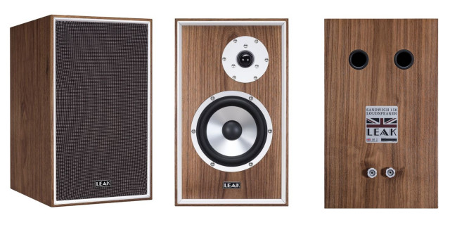

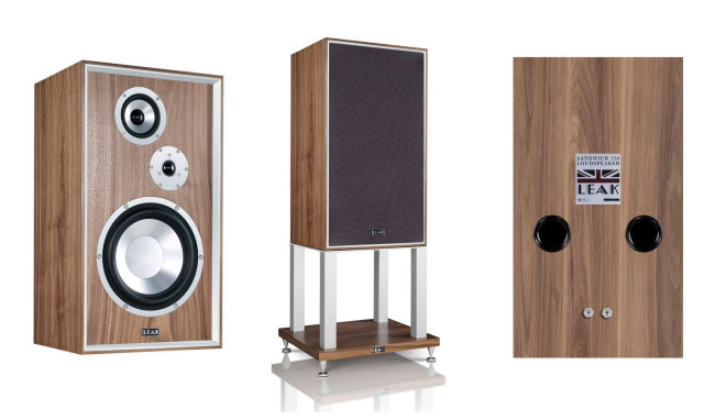

LEAK Sandwich 150 zawiera 30-milimetrową tekstylną kopułkę wysokotonową i przetwornik średnio-niskotonowy ze 170-milimetrową membraną Aluminium-Foamcore Sandwich, podczas gdy Sandwich 250 łączy ten sam przetwornik wysokotonowy z 280-milimetrowym przetwornikiem niskotonowym i 108-milimetrowym przetwornikiem średniotonowym, oba z membranami Aluminium-Foamcore Sandwich.
Jednostka wysokotonowa zawiera tłumioną tylną komorę, która pochłania moc wyjściową z tyłu 30-milimetrowej kopułki, izolując ją od reszty głośnika i zmniejszając jej częstotliwość rezonansową poniżej obszaru zwrotnicy. Pozwala to na płynne połączenie niskich, średnich i wysokich częstotliwości z dodatkowym wymiarem szczegółów i harmonicznych, dzięki sieci zwrotnicy opracowanej przy użyciu zaawansowanej analizy komputerowej i setek godzin testów odsłuchowych.

Model LEAK SANDWICH 150
• Konfiguracja: dwudrożna, podstawkowa
• Typ obudowy: bass reflex (2 porty z tyłu obudowy)
• Przetwornik wysokotonowy: 30 mm membrana tekstylna
• Przetwornik średnio-niskotonowy: N/D
• Przetwornik niskotonowy: 170 mm memb. alu-piankowa typu Sandwich
• Czułość (2,83V @1m): 86,5 dB
• Rekomend. moc wzmacniacza: 25-150 W
• Impedancja nominalna: 6 Ω (8 Ω kompatyb.)
• Rozszerzenie basów (-6dB): 38 Hz
• Częstotliwość zwrotnicy: 2,4 kHz
• Pojemność obudowy: 19,6 l
• Wymiary (WxSxG): 415 x 250 x 290 mm
Model LEAK SANDWICH 250
• Konfiguracja: trójdrożna, podstawkowa
• Przetwornik średnio-niskotonowy: 108 mm memb. alu-piankowa typu Sandwich
• Przetwornik niskotonowy: 280 mm memb. alu-piankowa typu Sandwich
• Czułość (2,83V @1m): 88,5 dB
• Rozszerzenie basów (-6dB): 32 Hz
• Częstotliwość zwrotnicy: 470 Hz; 3,1 kHz
• Pojemność obudowy: 2,7 l; 45,5 l
• Wymiary (WxSxG): 655 x 370 x 300 mm (stojak 375 x 430 x 362 mm)
Model LEAK SANDWICH 250 STAND
• Materiał: stal węglowa
• Wymiary (WxSxG): 375 x 430 x 362 mm
