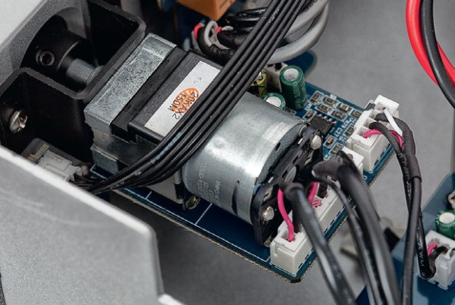

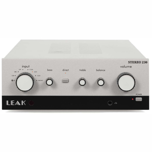

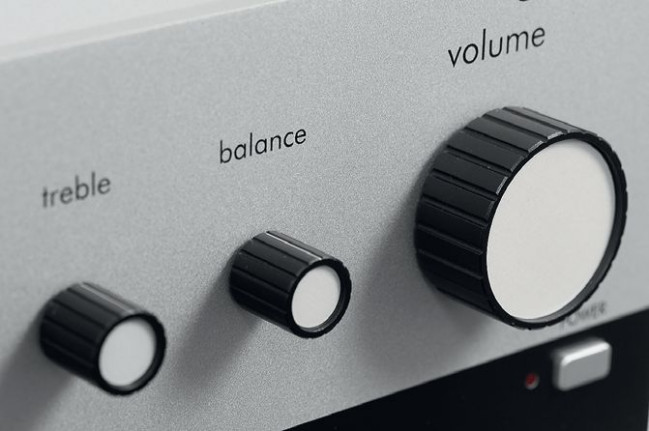

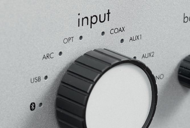

Sposób obsługi jest również tradycyjny: jedna duża gałka (połączona z potencjometrem) to regulacja głośności, druga to wybór wejść wskazywany znajdującymi się na obwodzie diodami. Dodatkowe, ale też doskonale znane regulacje dotyczą "barwy" (tony niskie i wysokie) oraz zrównoważenia kanałów; może je odłączyć tryb Direct.

Pierścienie każdego pokrętła mają charakterystyczne dla dawnego sprzętu nacięcia.
Wzmacniacz ma regulację barwy (tony niskie i wysokie) oraz zrównoważenia kanałów, ale jest też układ Direct.

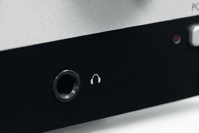

Wyjście słuchawkowe jest uzbrojone w niezależny układ wzmacniający.

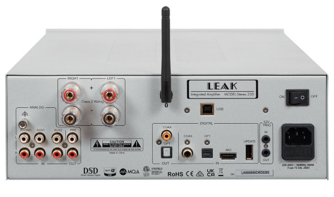

Leak Stereo 230 - złącza

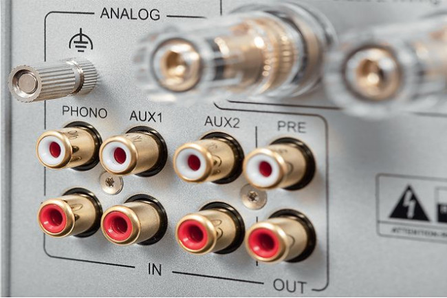

Wyjście słuchawkowe zostało potraktowane bardzo poważnie – to 6,3-mm gniazdo podłączone do niezależnego modułu wzmacniającego. Obok dwóch wejść liniowych jest gramofonowe (MM), a także wyjście niskopoziomowe (z przedwzmacniacza).

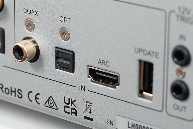

Cyfrowe wejścia obejmują tradycyjne standardy optyczne i współosiowe, a także nowoczesne – USB oraz HDMI z kanałem zwrotnym ARC – jako coraz częściej spotykany element wyposażenia, pozwalający integrować sprzęt audio i wideo w formacie stereofonicznym. Dlatego do pełni szczęścia przydałoby się jeszcze wyjście subwooferowe.

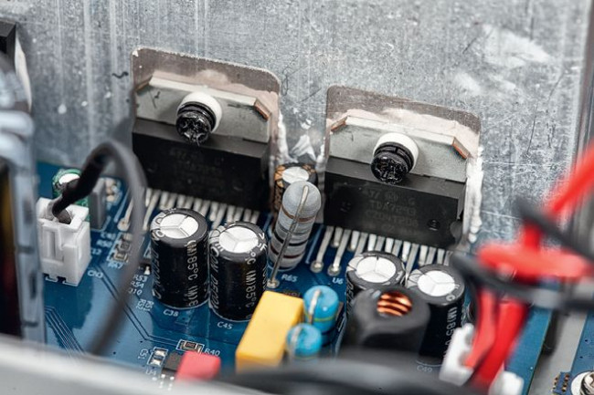

Odbiornik Bluetooth (wraz z zewnętrzną anteną) został wyposażony w układy dekodujące aptX HD. Na dość dużym radiatorze zainstalowano scalone moduły wzmacniające firmy ST Microelectronics, model TDA7293 – po dwa w każdym kanale.

Przeważają gniazda cyfrowe, ale i w sferze analogowej Stereo 230 ma dość do zaoferowania
Przeważają gniazda cyfrowe, ale i w sferze analogowej Stereo 230 ma dość do zaoferowania.
W sekcji cyfrowej jest również gniazdo HDMI z kanałem zwrotnym ARC.
Wejście gramofonowe to już nie tyle akcent retro, ile obowiązkowe wyposażenie nowoczesnego wzmacniacza.

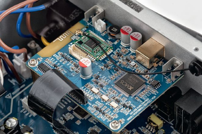

Sekcja cyfrowa znajduje się na dodatkowej płytce. Do obsługi sygnałów z wejścia USB wykorzystano interfejs XMOS. Obok czeka kapitalny przetwornik ESS ES9038Q2M – to mniejszy brat wspaniałego ES9038PRO, tak jak on akceptuje sygnały PCM 32/768 i DSD512.

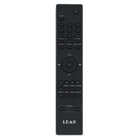

Pilot jest spory, bo systemowy, obsługuje także odtwarzacz (a raczej transport) płyt CDT.

Niewielka obudowa to pokusa do zastosowania układów impulsowych, ale w Stereo 230 są tylko układy liniowe - zrealizowane na układach scalonych.
Zamiast tranzystorów zastosowano scalone moduły wzmacniające TDA7293, po dwa na kanał, ale wciąż jest to układ liniowy a nie
impulsow.
Płytkę z elektroniką cyfrową uzupełniono o niewielki moduł Bluetooth.

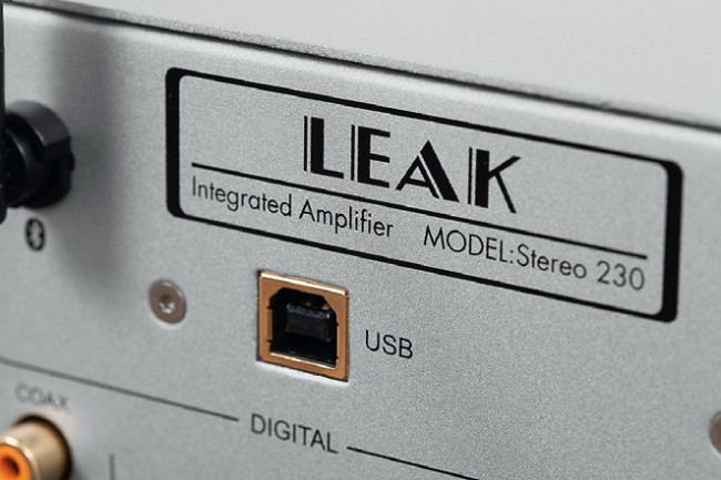

Wejście USB przyjmie bowiem DSD 512 i PCM 32 bit/768 kHz, zgodnie z oznaczeniami na płytce drukowanej. Znajduje się tam również deklaracja zgodności z sygnałami MQA. Stereo 230 ma również certyfikat Roon Tested.

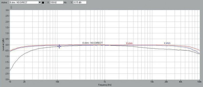

Laboratorium Leak Stereo 230
Zmierzona moc również w tym przypadku przekracza specyfikację firmową. Uzyskaliśmy 2 x 85 W przy 8 Ω i 2 x 130 W przy 4 Ω. Producent zapowiedział "tylko" 2 x 75 W i 2 x 115 W.
Stereo 230 błysnął w pomiarze odstępu od szumu, S/N wynosi równe 90 dB i jest jednym z lepszych w kategorii wzmacniaczy zintegrowanych; dzięki temu (jak też niezłej mocy) dynamika osiągnęła 110 dB i jest to najlepszy wynik w tym teście.
Rysunek z charakterystykami przetwarzania (rys. 1) jest tym razem bogatszy o dodatkowe pomiary. W trybie Direct, zarówno przy 8 Ω (krzywa czerwona), jak i 4 Ω (krzywa niebieska) wzmacniacz spisuje się znakomicie, spadki na skrajach mierzonego pasma są rzędu kilku dziesiątych decybela.

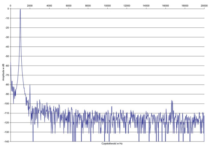

Charakterystyka oznaczona kolorem czarnym dotyczy ponownie 8 Ω, ale już bez układu Direct; regulatory znajdowały się w pozycjach środkowych, teoretycznie neutralnych, "zafałszowania" są delikatne, rzędu kilku dziesiątych decybela w zakresie wysokich częstotliwości; na dolnym skraju pasma spadek wynosi 2 dB. Spektrum harmonicznych (rys. 2) jest generalnie czyste, najmocniejsza druga sięga bezpiecznych -80 dB.

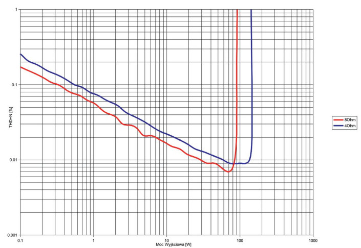

THD+N (rys. 3) poniżej 0,1% schodzą już od bardzo niskich mocy wyjściowej, 0,3 W dla 8 Ω i 0,5 W dla 4 Ω. Współczynnik tłumienia również nikomu nie przyniesie zawodu (chociaż słabych kolumn nie naprawi) – wynosi 124.
