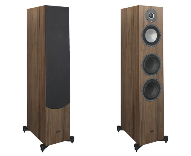

• TLIE-II (Taga Low Interference Enclosures) obudowa 3. generacji, w której zastosowano sztywniejszą konstrukcję oraz grubsze ścianki z płyty MDF, w celu zwiększenia ich sztywności i ograniczenia niepożądanych rezonansów. Obudowę wzmocniono grubszymi wewnętrznymi obręczami oraz dwoma dodatkowymi poprzeczkami z MDF dla redukcji wibracji.
• Grubość ścianek obudowy: przegroda przednia: 25 mm, ścianki: 21 mm.
• Obudowa jest pochylona do tyłu, aby umożliwić synchronizację czasową wszystkich przetworników oraz ograniczyć niepożądane rezonanse i turbulencje.
• Magnetycznie montowana maskownica.
• Nowy materiał wytłumiający pomaga lepiej "rozbijać" fale stojące, zmniejszać rezonanse i ograniczać zniekształcenia, co poprawia płynność i charakterystykę dźwięku we wszystkich zakresach.
Czytaj również nasze testy kolumn głośnikowych Taga Harmony
• Nóżki i kolce - nóżki są sztywne i grube, aby zapewnić niemal idealną izolację kolumny od podłoża i zwiększyć przejrzystość dźwięku oraz zapewnić lepszą definicję i kontrolę basu.
• Bassreflex - nisko-szumowy port basu zwiększające dyspersję i zakres niskich częstotliwości.
• Lekka tytanowa kopułka 36mm (1.42") O-TPTTD-I (Oversized Taga Pure Titanium Tweeter Dome) 2. generacji, zapewnia przenoszenie większej mocy oraz gwarantuje dokładniejszy, czystszy, gładszy i bardziej szczegółowy dźwięk.
• Ferrofluidowe chłodzenie oraz wytrzymała 28 mm CCAW cewka ze srebrnym uzwojeniem oraz dwa magnesy (ø80 & ø70) pomagają przetwornikowi obsługiwać większą moc. Przetwornik działa w poszerzonym paśmie wysokich częstotliwości do 33 kHz (+/- 3dB).
• E-TPAF (Enlarged Taga Pure Aluminium Faceplate) przedni panel głośnika wysokotonowego z aluminium, oraz metalowa maskownica kopułki pomagają w rozpraszaniu wysokich tonów.
• Przetwornik średniotonowy 165mm (6.5") TPACD-II trzeciej generacji (Taga Pure Aluminum Cone Driver) z TRS wykorzystuje sztywną i ultralekką membranę aluminiową, aluminiową obudowę i powiększoną strukturę 2-magnesową ø90/ø80.
• TRCS - Taga Reversed Cone Surround zapewnia bardziej stabilny, szybszy i większy zakres ruchu membrany, co przekłada się na wyższą dynamikę oraz bardziej precyzyjny i neutralny dźwięk.
• Przetwornik niskotonowy 165mm (6.5") TNPPCD-I (Taga Non-pressed Paper Cone Driver) 2. generacji jest wyposażony w dwa duże magnesy i aluminiową obudowę. Jest sztywny i wykorzystuje rozwiązania pozbawione wibracji. Wytrzymała, dwuwarstwowa cewka drgająca z aluminium platerowanego miedzią (CCA) umożliwia obsługę dużej mocy. Spora powierzchnia tłoczy większe ilości powietrza, co pozwala na osiągnięcie wyższych poziomów głośności.
• Zwrotnica wykorzystuje minimalną ilość wysokiej jakości i precyzyjnie dobranych komponentów w sekcjach wysoko i nisko pasmowych, co zapewnia najlepszą neutralność, przenoszenie dużej mocy oraz większą precyzję.
• Wewnętrzne okablowanie - wielożyłowe przewody z miedzi beztlenowej o grubości 14AWG są wykorzystane do połączenia przetworników ze zwrotnicami zapewniając, że sygnał audio nie straci nic z ważnych detali na drodze od wzmacniacza do głośników.

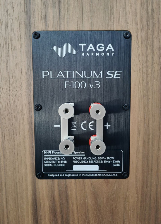

• Wysokiej jakości terminale głośnikowe obsługują kable do 10 AWG oraz większość popularnych typów złączy. Terminale Platinum F-100 SE v.3 umożliwiają połączenia bi-wiring oraz bi-amping.

• Moc: 50 - 280 W (zalecana moc wzmacniacza), 210W RMS
• Pasmo przenoszenia: 30Hz - 33kHz (±3dB)
• Bassreflex: dolny pojedynczy
• Impedancja: 4 Ω
• Efektywność: 89 dB
