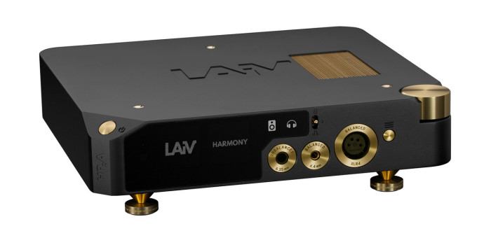

Laiv Harmony HP2A to audiofilski wzmacniacz, który łączy precyzyjną regulację głośności opartą na dyskretnej konstrukcji drabinkowej z rezystorami z klasą A. Dzięki temu, jak mówi producent, "zapewnia płynną, pozbawioną szumów kontrolę poziomu głośności oraz doskonałą integralność sygnału".
Dzięki zastosowaniu 4x wysokoprzepustowych tranzystorów EXICON MOSFET na kanał, LAIV Harmony HP2A dysponuje mocą, która ma napędzić nawet najbardziej wymagające słuchawki. Jego prawdziwie zbalansowana konstrukcja minimalizuje przesłuch i redukuje zakłócenia.

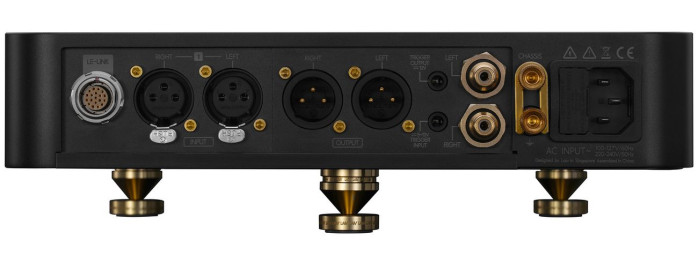

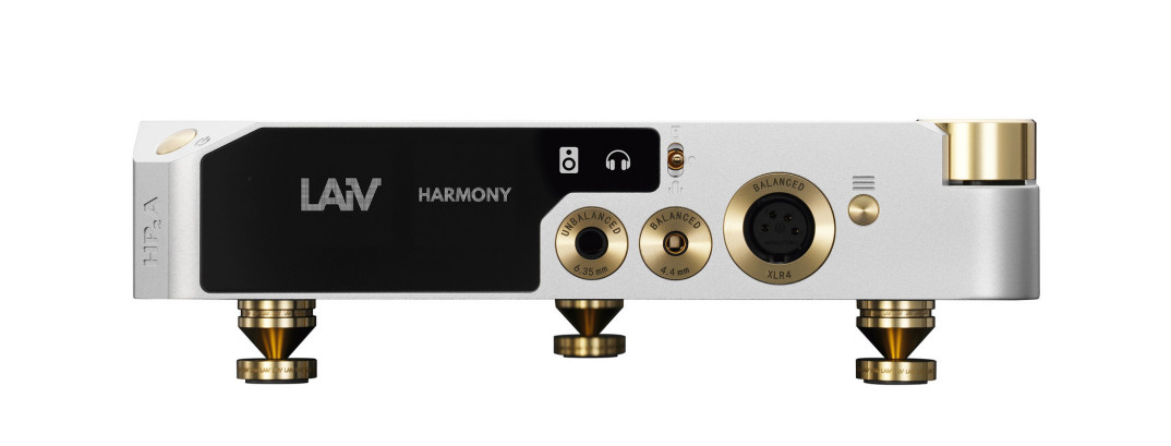

HP2A oferuje możliwość wyboru trybu pracy – może działać jako wzmacniacz słuchawkowy, przedwzmacniacz lub oba jednocześnie. Ma również wiele wyjść słuchawkowych, w tym XLR4, 4.4 mm i 6.35 mm, co zapewnia kompatybilność z różnymi modelami słuchawek.
Laiv Harmony HP2A został wyposażony w podwójne wyświetlacze OLED, które dostarczają czytelnych informacji o ustawieniach. Obsługuje także 12V trigger dla automatyzacji systemu oraz może być sterowany pilotem.

• Wejścia analogowe:
1 x zbalansowane XLR, maks. 16 Vrms, ok. 94 kΩ
Rozszerzalne dzięki opcjonalnym modułom Harmony LExt
• Wyjścia przedwzmacniacza:
1 x XLR, ok. 200 Ω
1 x RCA, ok. 100 Ω
• Wyjścia słuchawkowe:
1 x zbalansowane, 4-pin XLR, ok. 0.007 Ω
1 x zbalansowane 4.4 mm, ok. 0.007 Ω
1 x niezbalansowane 6.35 mm, ok. 0.0035 Ω
