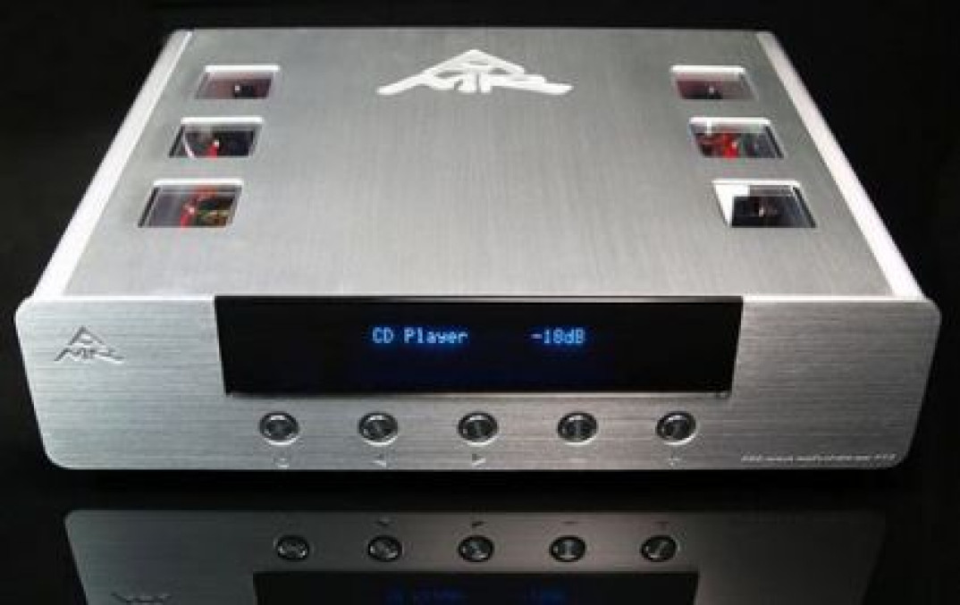

Kolejną nowością firmy Abbington Music Research prezentowaną przez Moje Audio są na polskim rynku odtwarzacz AMR CD-777 i wzmacniacz AMR-77.
Kolejną nowością firmy Abbingdon Music Research prezentowaną przez Moje Audio są na polskim rynku odtwarzacz AMR CD-777 (fot.) i wzmacniacz AMR-77.
AMR CD-777 to przede wszystkim odtwarzacz kompaktowy, ma on jednak dodatkowe funkcje. Jest wyposażony w wejścia SPDIF oraz USB, może więc służyć także jako przetwornik CA oraz odtwarzać sygnał przesłany przez USB z komputera. Ma też wyjście SPDIF, przez które może wysłać sygnał cyfrowy na zewnątrz. Do odbioru cyfrowych sygnałów z zewnątrz wykorzystywany jest z kolei system OptiClockLock z firmowym zegarem TXCO, co ma za zadanie obniżyć poziom jittera dla sygnałów z zewnętrznych źródeł.
AMR CD-777 wykorzystuje wielobitowe układy konwertera CA (NOS - nowe ze starych zapasów). Możliwe są różne tryby pracy z różnymi ustawieniami oversamplingu i upsamplingu. Transport wyprodukowany jest na zamówienie AMR w oparciu o elementy z różnych źródeł. Zastosowano laser Sony serii K (stale oświetlany niebieskim światłem LED dla poprawy dźwięku), z systemem servo Philips CD-18 i z firmowym silnikiem AMR o wysokim momencie obrotowym.
Oprogramowanie sterujące też wykonano na zamówienie AMR. Sekcja analogowa działa bez wzmacniaczy operacyjnych czy tranzysotrów i opiera się na układzie lampowym. Zastosowano lampy 6H1n-EV (litery EV oznaczają wysokojakościową wersję lamp) pracujące bez sprzężenia zwrotnego. Na indywidualne zamówienie jest też wykonany transformator z osobnymi uzwojeniami do różnych układów. Uważnie dobrano wiele innych podzespołów jak kondensator czy diody.
Podobnie jak odtwarzacz kompaktowy AMR CD-777 także nowy wzmacniacz zintegrowany AM-777 ma dodatkowe funkcje. Zastosowano w nim rozwiązania wykorzystywane wcześniej w modelu AM-77 Reference Class Pre-Main Amplifier. AM-777 oprócz tego wzbudowny konwerter cyfrowo-analogowy z wejściem USB.
AM-777 to wzmacniacz 60-watowy. Wykorzystuje układy nazwane przez producenta OptiGain. Składają się one z dwóch stopni. Pierwszy to lampowy układ SET (Single Ended Triode) pracujący bez sprzężenia zwrotnego, drugi to stopień mocy na tranzystorach bipolarnych. Zastosowano lampy 6H1n-EB valve.
Poprzez wejście USB mogą być przesłane sygnały z komputerów PC lub Mac. W zasilaczu zastosowano transformator toroidalny 380VA dla stopnia wyjściowego oraz transformator typu EI, 32VA dla lampowego stopnia wejściowego.
Obudowa bazuje głównie na aluminium, a podstawę wewnętrznej obudowy wykonano z czystej miedzi. Chłodzenie rozwiązano bez pomocy typowych radiatorów z żeberkami. W ten posób optymalizowane są własności mechaniczne (antyrezonansowe), elektryczne i termiczne. Wzmacniacz AM-777 ma 4 wejścia RCA (Cinch) oraz jedno wejście XLR.
