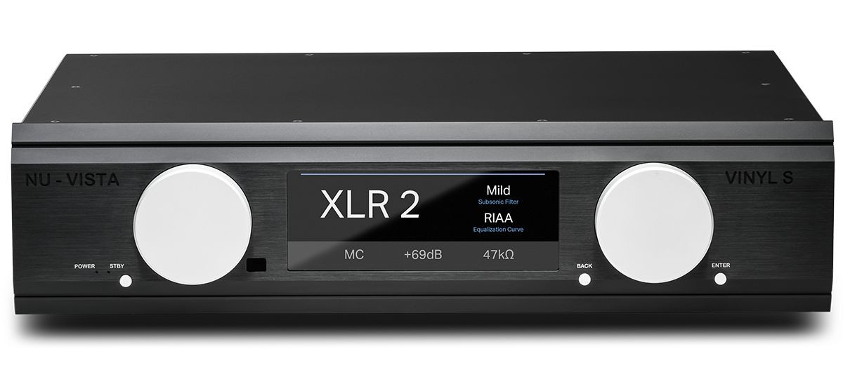

Nu-Vista Vinyl S to w pełni zbalansowany, dyskretny przedwzmacniacz gramofonowy klasy A, który przenosi technikę i estetykę brzmienia modelu Nu-Vista Vinyl 2 do smuklejszej, bardziej przystępnej konstrukcji. Nowy układ PCB i przeprojektowana obudowa serii "S" pozwolił zmniejszyć mechaniczny "footprint" o około 45%, zachowując esencję Nu-Vista.
• W pełni zbalansowana, dyskretna topologia; 3-częściowy tor wzmocnienia w klasie A.
• Pasywna, rozdzielona korekcja: krzywe RIAA, DECCA, COLUMBIA.
• 8× nuwistor 7586 w zbalansowanym buforze; ultra-niski szum i wysoka odporność na mikrofonowanie.
• Filtr subsoniczny: OFF / Mild (IEC) / Standard (18 dB/okt @ 20 Hz).
• Zakresy MM/MC: MM 40/43/46/49 dB, MC 60/63/66/69 dB; +6 dB w każdym trybie.

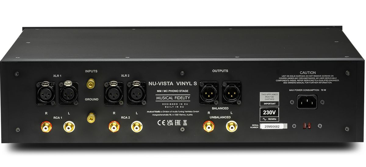

• Wejścia/wyjścia równoległe: 2× RCA + 2× XLR (wejścia), RCA + XLR (wyjścia), z niezależnymi stopniami – mogą pracować jednocześnie.
• Super Silent Power Transformer, filtr EMI i DC-blocker; niskoszumowe zasilanie dla każdego kanału.

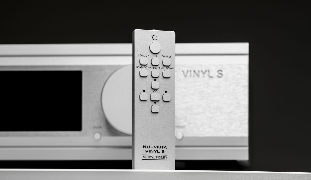

• Kolorowy wyświetlacz, pamięć ustawień per wejście, ściemnianie, pilot Nu-Vista "S".

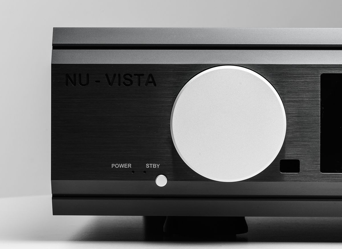

• Nowa, smukła obudowa "S" frezowana z aluminium – ekranowanie jak klatka Faradaya.
Panel tylny: wejścia 2×RCA/2×XLR, wyjścia RCA/XLR, uziemienie.
Nu-Vista Vinyl S zachowuje kluczowe obwody i nuwistorową topologię klasy A znaną z większego modelu, a dzięki przemyślanym zmianom konstrukcyjnym oferuje ten sam charakter brzmienia w bardziej kompaktowej i przystępnej formie.

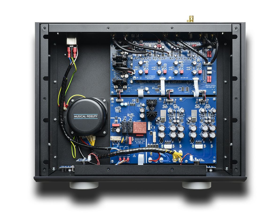

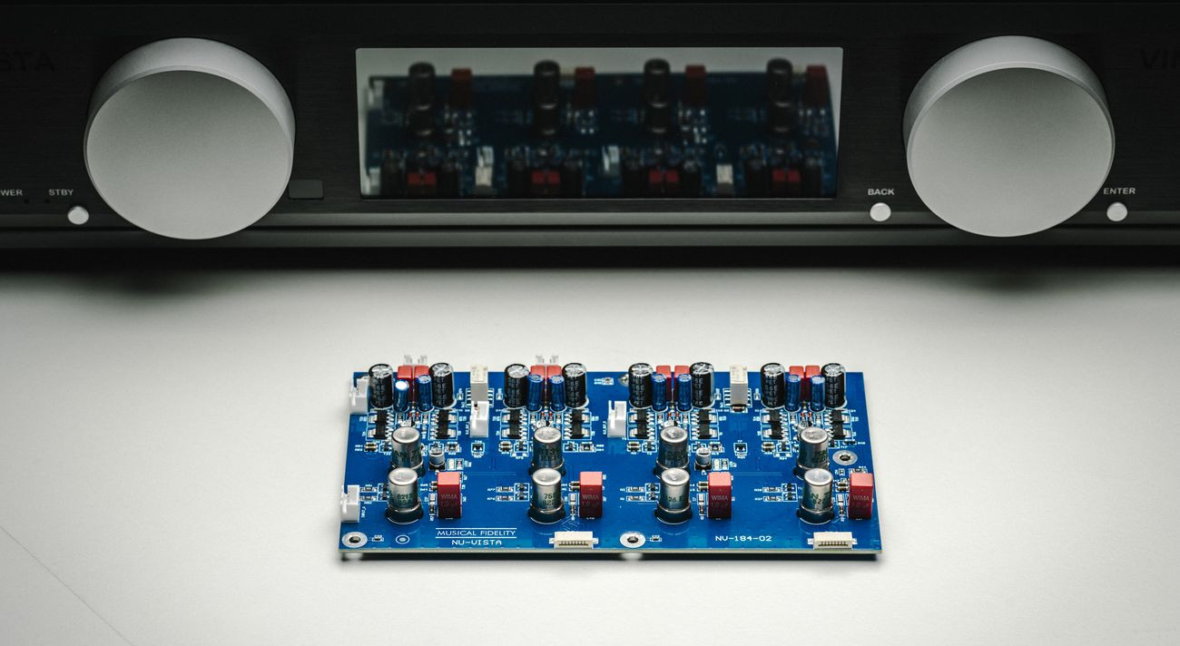

Jak w Nu-Vista Vinyl 2, zastosowano w pełni dyskretny, prawdziwie zbalansowany tor. Wzmocnienie realizują trzy stopnie w klasie A, a dwustopniowa, całkowicie pasywna korekcja (split-passive) zapewnia bardzo dokładne odwzorowanie idealnych krzywych EQ.
Osobne płytki dla lewego i prawego kanału, z zbalansowanym, dyskretnym stopniem Nuvistor, gwarantują - jak mówi producent - minimalny szum, zniekształcenia i niską impedancję wyjściową. RCA i XLR mają oddzielne stopnie, dzięki czemu mogą pracować jednocześnie.

Zamiast wzmacniaczy operacyjnych wykorzystano setki dyskretnych elementów (tranzystory, rezystory, kondensatory). Choć wymaga to więcej pracy projektowej, przekłada się na bardziej neutralne, naturalne i żywe brzmienie – zgodne z "sygnaturą" Musical Fidelity.

W urządzeniu dodatnia i ujemna połówka sygnału są przetwarzane niezależnie dla obu kanałów, co podwaja liczbę sekcji wzmacniających i wymaga bardzo starannego projektu PCB. Efekt: maksymalne tłumienie zakłóceń i najlepszy możliwy stosunek sygnał/szum (SNR).

Dedykowany, enkapsulowany toroid o bardzo niskiej emisji z filtrem EMI i DC-blockerem eliminuje przydźwięk transformatora. Każdy stopień dyskretny ma serwo DC, a przedwzmacniacz zasilają dwa symetryczne, niskoszumowe zasilacze – po jednym na kanał.

Nowa, smuklejsza obudowa "S" oraz optymalizacje PCB dały około 45% mniejszy footprint. Frezowane z profili aluminiowych panele gwarantują odporność na wibracje i świetne ekranowanie elektromagnetyczne (obudowa jak klatka Faradaya). Nowy pilot "S" wykonano z litego aluminium.
