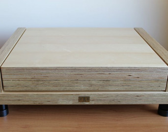

Platformy antywibracyjne PAB służą do ustawiania urządzeń audio i (lub) wideo w celu ich izolowania od zewnętrznych wibracji, a zatem minimalizowania rezonansów związanych z nakładaniem się tych wibracji na drgania własne urządzeń elektronicznych.
Bardzo dobre właściwości antyrezonansowe tych platform wynikają głównie ze sposobu zawieszenia półki, na której ustawia się sprzęt elektroniczny, zapewniającego możliwie najmniejszy jej fizyczny kontakt z otoczeniem (zawieszenie na czterech linkach przechodzących przez bloczki i zakotwiczonych w mechanizmach napinających). Stwierdzono też jednak, że na ich właściwości korzystnie wpływają:
- materiały, z których składają się półki i podstawy (głównie sklejki brzozowe lub olchowe oraz MDF, pokryte naturalnymi okleinami dębowymi lub klonowymi; rzadziej płyty wiórowe z okleinami sztucznymi);
- materiały, z których są zbudowane mechanizmy utrzymujące półkę w poziomym zawieszeniu na odpowiedniej wysokości nad podstawą (mosiądz i stal niemagnetyczna oraz PCV, nylon i guma);
- napinacze, umożliwiające łatwe wypoziomowanie półki oraz ustawienie jej na odpowiedniej wysokości (Uwaga: platformy dostarczane użytkownikom mają półki wypoziomowane w najniższym możliwym położeniu; trzeba jednak zauważyć, że frezy w narożnych tulejach podtrzymujących mechanizmy zawieszenia są długie na 3,0-3,5 cm, a więc umożliwiają znaczne podniesienie półki i dostosowanie przez to właściwości sonicznych platformy do rodzaju posiadanego sprzętu oraz do własnych upodobań).

Platforma antywibracyjna składa się z podstawy, nad którą jest zawieszona na linkach półka pod urządzenie elektroniczne. Podstawy i półki są zbudowane ze sklejki brzozowej, względnie z MDF lub z płyty wiórowej (te ostatnie tworzywa są wykorzystywane rzadziej, ze względu na możliwość rozszczepienia się narożników półki pod dużym ciężarem niektórych komponentów zestawów grających, np. wzmacniaczy). W konsekwencji stosowanych tworzyw półki i podstawy mają grubość 19-21 mm.
Standardowe platformy antywibracyjne mają wymiary: podstaw 56x40 cm, półek 48x40 cm. Półka jest węższa od podstawy w związku z koniecznością zamontowania tulei, które ją podtrzymują i zawierają mechanizm przenoszenia naciągu.
Wysokość standardowej platformy nie przekracza 15 cm, a jej ciężar netto – 8-10 kg, w zależności od rodzaju  tworzyw, z których wykonano podstawy i półki [wysokość platformy zależy też od sposobu zamontowania tulei na podstawie i związanego z tym sposobu zamontowania bloczków w tulejach: a) takiego, przy którym osie bloczków są zakryte górną nakrętką; b) takiego, przy którym osie te są odkryte; sposób zamontowania tulei i boczków nie wpływa istotnie na właściwości platform].
Obciążenie całkowite półki z MDF lub płyty wiórowej nie powinno przekraczać 28 kg, a ze sklejki - 48 kg. Wprawdzie platformy zbudowane ze sklejki liściastej o grubości 18-19 mm mogą unieść ciężar nawet 80 kg, ale tak duże ich obciążanie jest niewskazane ze względu na pogorszenie właściwości antyrezonansowych zbyt mocno napiętych linek, a także w związku z możliwością uszkodzenia użytych napinaczy (Uwaga: na specjalne zamówienie możemy wykonać platformy, zdolne unieść komponenty zestawów o ciężarze dochodzącym do 160 kg, a także platformy o podstawach o grubości do 40 mm, w których napinacze zostaną ukryte w odpowiednio rozmieszczonych frezach).
