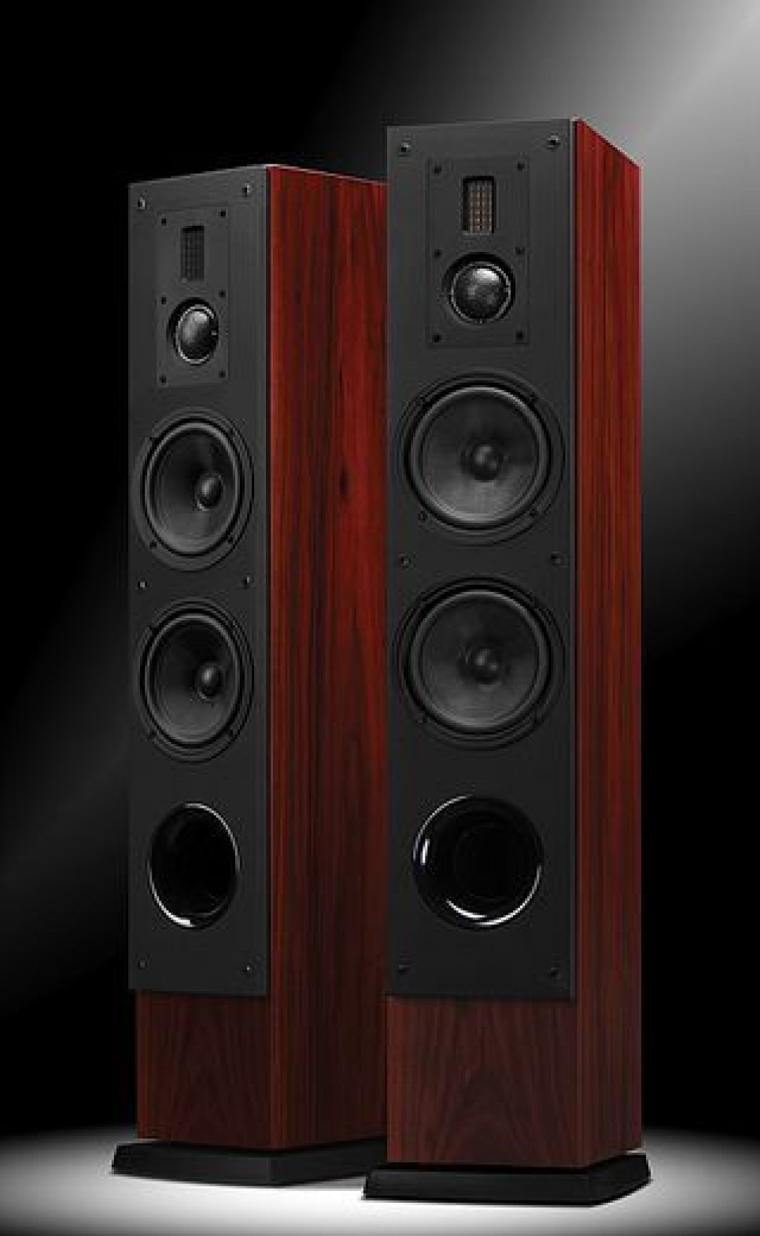

Kolumny Swans RM600 zestawami najwyższych lotów przy trudnym do pobicia stosunku jakości do ceny. W swojej klasie cenowej zajmują z pewnością wyjątkowe miejsce. Składają się z prawie takich samych komponentów co "wielka" seria M. Zadziwiające jak dużo stało się możliwe dzięki konsekwencji w produkcji i ilości wprowadzanej na rynek.
Konserwatywny wygląd zewnętrzny nie powinien wprowadzać w błąd co do możliwości dźwiękowych. Oprócz podwójnej ściany przedniej obudowa wykonana jest z MDF-u pokrytego drewnianym fornirem i ma złożone wzmocnienia wewnętrzne w celu zmniejszenia rezonansów obudowy oraz fal stojących. Przy odsłuchu szybko staje się jasne, co było celem projektantów: wysokorozdzielczy i bogaty w szczegóły dźwięk z perfekcyjnym timingiem oraz naturalne dla marki Swans przyjemne brzmienie.
HighTech i muzykalność:
Jednostka średnio-wysokotonowa serii RM składa się z nowego przetwornika wstęgowego RT1.3 i ulepszonej wersji znanej jedwabnej kopułki średniotonowej DNM. Wstęga RT1.3 w porównaniu ze "zwykłym" głośnikiem wysokotonowym stanowi 1/50 poruszonej masy i reprodukuje w ten sposób zakres superwysoko tonowy, a także transienty autentycznie i bez zniekształceń. Także nowy głośnik średniotonowy nie pozostaje w tyle: poprzez zoptymalizowaną geometrię pola magnetycznego, płasko nawinięte cewki, lekką jak piórko membranę z wysokim tłumieniem wewnętrznym. Dzięki temu zredukowano do minimum harmoniczne zniekształcenia średniotonowca i uzyskano prawie linearny przebieg częstotliwości w zakresie średniotonowym między 800 a 8000Hz.
swans_rm600_min_max_03
Żeby zrównać zakres niskotonowy z pozostałymi były potrzebne także zupełnie nowo opracowane głośniki. Charakteryzują się one ekstremalnie lekkimi, jednocześnie sztywnymi i niskorezonansowymi membranami wykonanymi z czarnego kompozytu kevlarowego; całkowicie wentylowanymi cewkami jak i zoptymalizowanymi pod względem oddziaływania ciśnienia akustycznego aluminiowymi koszami. Te długowychyłowe głośniki L6 w połączeniu z niewspółmiernie dużym napędem zapewniają precyzyjny i mocny bas przy minimalnym czasie wychyłu membrany i świetnie komponują się z zakresem wysoko i średniotonowym.
Płytkę drukowaną Bi-wiringowej zwrotnicy z włókna szklanego zasiedlają w większości foliowe kondensatory i cewki powietrzne, co nie jest takie oczywiste w tej klasie cenowej.
Dane techniczne SWANS RM600:
- 3,5-drożny/4. rzędu system z bassrefleksem
- Zakres częstotliwości: 36Hz-22kHz +/-3dB
- Skuteczność (2,83V/m): 89dB
- Oporność nominalna: 4 Ohm
- Częstotliwości podziału: 750/1000/6000Hz
- Zakres wysokich tonów: Izodynamiczna wstęga Swans RT1.3
- Zakres średnich tonów: Swans DMO kopułka średniotonowa 50mm powlekana
- Głośnik nisko- i średnioniskotonowy: 2x Swans L6  6,5" Black-Kevlar-Sandwich HQ-Woofer
- Zalecana moc wzmacniacza: 20-200W
- Wymiary: 1080x224x327mm (WxSxG)
- Waga: 27,1kg
- Obudowa: orzechowy drewniany fornir matowy, płyta czołowa czarna matowa ze strukturą
