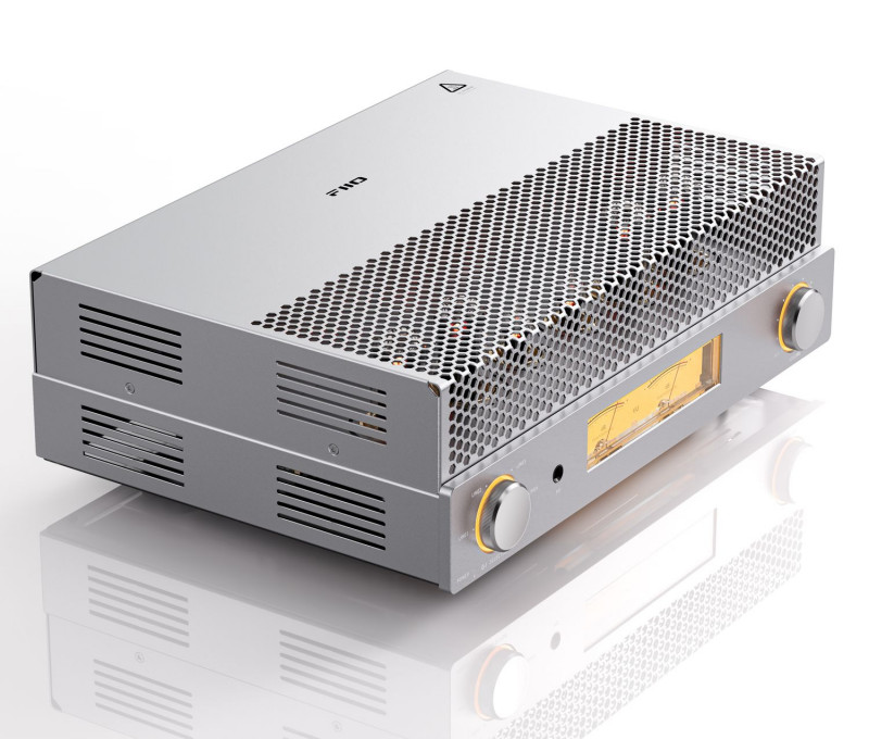

FiiO prezentuje kolejną nowość. Tym razem to EA13 - pełnowymiarowy wzmacniacz lampowy stereo, nad którym producent pracował przez trzy lata. W jego konstrukcji wykorzystano rozwiązania nawiązujące do klasycznych wzmacniaczy z lat 50. XX wieku, łącząc je ze współczesną inżynierią, starannie dobranymi komponentami i nowoczesnym wzornictwem.
Sześć lamp na pokładzie
Sercem FiiO EA13 jest w pełni lampowy tor wzmacniający wykorzystujący sześć lamp elektronowych. W sekcji wzmocnienia napięciowego zastosowano dwie amerykańskie lampy SYLVANIA NOS PCF80, natomiast za wzmocnienie mocy odpowiadają cztery czeskie lampy JJ ELECTRONIC EL34.
Wybór tych komponentów nie jest przypadkowy. Lampy EL34 od dziesięcioleci należą do najbardziej rozpoznawalnych konstrukcji wykorzystywanych we wzmacniaczach audio, cenionych za charakterystyczny sposób prezentacji muzyki. Zastosowanie lamp NOS w urządzeniu w tym przedziale cenowym jest rozwiązaniem nietypowym; w praktyce oznacza też, że użytkownik zainteresowany eksperymentami ma od czego zacząć.
Według założeń producenta EA13 ma oferować dźwięk nasycony, płynny i naturalny, z bogatą średnicą, przestrzenną sceną oraz charakterystyczną dla konstrukcji lampowych plastycznością.

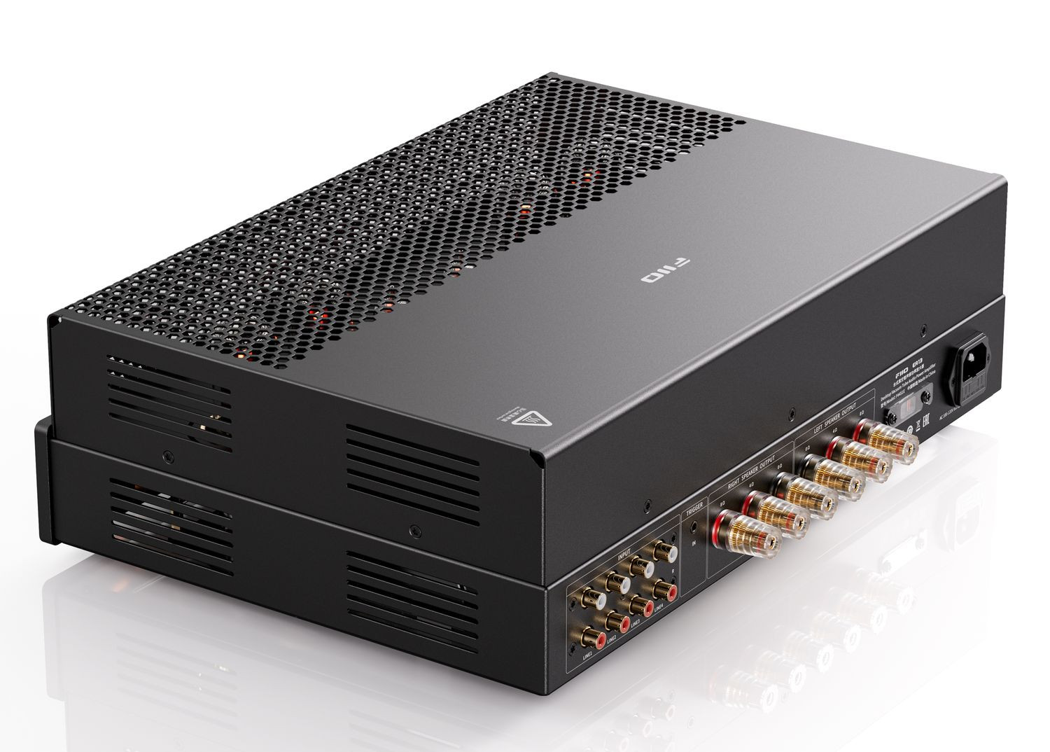

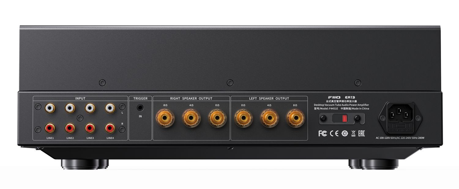

Mimo tradycyjnej konstrukcji lampowej FiiO EA13 został przygotowany do współpracy ze współczesnymi źródłami muzyki. Do dyspozycji użytkownika oddano cztery analogowe wejścia RCA, umożliwiające podłączenie m.in. zewnętrznego przetwornika DAC, streamera, odtwarzacza CD czy przedwzmacniacza gramofonowego.
Złocone terminale głośnikowe oferują osobne odczepy dla kolumn o impedancji 4 i 8 Ω. Wzmacniacz wyposażono również w wyjście słuchawkowe 6,35 mm, pozwalające korzystać z lampowego toru także podczas indywidualnych odsłuchów.

Dodatkowo dostępne jest wejście 12 V Trigger, umożliwiające synchronizację włączania z kompatybilnymi komponentami systemu audio. Wejście trigger 12 V pozwala włączać wzmacniacz razem z resztą systemu, a po 30 minutach bez sygnału urządzenie samo przechodzi w tryb czuwania — co oszczędza energię i wydłuża żywotność lamp.
