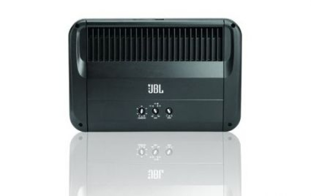

JBL prezentuje nowe wzmacniacze samochodowe GTO, które można szybko i łatwo podłączyć do systemu fabrycznego bez konieczności użycia dodatkowych konwerterów sygnału, adapterów czy wtyczek – wszystko to znajduje się w zestawie.
Pełna oferta wzmacniaczy GTO o najwyższej jakości gwarantowanej przez JBL obejmuje wiele rozmiarów ram, zakresów mocy wyjściowej i konfiguracji, dzięki czemu doskonale sprawdzi się w każdym samochodzie i systemie, nie stanowiąc obciążenia dla budżetu.

Przykładowe dane techniczne:
GTO-504EZ
• Wzmacniacz 4-kanałowy z możliwością mostkowania
• Moc wyjściowa (CEA 2006A): 50W RMS x 4 kanały przy 4 omach, 14,4V DC, <1,0% THD; 75W RMS x 4 kanały
przy 2 omach, 14,4V DC, <1,0% THD; 150W RMS x 2 zmostkowane kanały przy 4 omach, 14,4V DC, <1,0% THD
• Maksymalna moc: 640W (160W x 4 kanały przy 2 omach), 15,5V DC, 10% THD, wysterowany jeden kanał
• Wymiary (gł. x wys. x szer.): 8-3/8" x 2-9/16" x 9-11/16"
(213mm x 66mm x 246mm)
• Masa: 6,4 funta (2,9 kg)
GTO-5EZ
• 5-kanałowy wzmacniacz systemowy
• Moc wyjściowa (CEA 2006A): 50W RMS x 4 kanały przy 4 omach + 350W RMS x 1 kanał przy 4 omach, 14,4V DC,
<1,0% THD; 75W RMS x 4 kanały przy 2 omach + 500W RMS x 1 kanał przy 2 omach, 14,4V DC, <1,0% THD;
150W RMS x 2 zmostkowane kanały przy 4 omach + 500W RMS x 1 kanał przy 2 omach, 14,4V DC, <1,0% THD
• Maksymalna moc: 1935W (1075W x 1 kanał przy 2 omach + 215W x 4 kanały przy 2 omach), 15,5V DC, 10% THD,
• Wymiary (gł. x wys. x szer.): 14-11/16" x 2-9/16" x 9-11/16" (373mm x 66mm x 246mm)
• Masa: 11,2 funta (5,1 kg)
