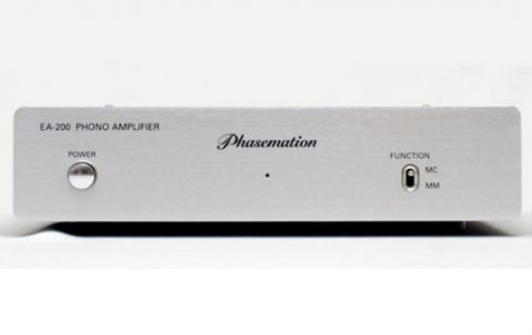

Wśród nowości Eter Audio znajdziemy japoński przedwzmacniacz gramofonowy Phasemation EA-200. Zamiast zewnętrznego zasilacza AC zamontowano w nim duży transformator zasilający w samym przedwzmacniaczu. Poprawiło to dźwięk.
Nie użyto układów scalonych, nie zastosowano sprzężenia zwrotnego. Cały układ zmontowany jest z wykorzystaniem wysokiej klasy elementów biernych.
W pierwszym stopniu wzmocnienia zaimplementowano tranzystory FET o ekstremalnie niskich szumach, budując na nich konwerter napięciowo-prądowy. Ich stabilną pracę zapewnia układ stałoprądowy, eliminujący szumy i inne zniekształcenia.
W drugiej sekcji, gdzie ulokowany jest stabilny wzmacniacz prądowy i konwerter prądowo-napięciowy, znajdziemy również układ RIAA, pracujący na jego wyjściu. Zastosowano w nim układ typu CR z ekstremalnie szerokim pasmem przenoszenia i bez odchyłek od krzywej RIAA, dając w rezultacie niebywałe odwzorowanie transjentów.
W układzie tym zaimplementowano kilka ciekawych technik po to, aby na precyzyjnie wzmacniany sygnał nie miały wpływu błędy konwersji prądowej związane z napięciem wyjściowym.
W układzie bufora wyjściowego zastosowano odwrócony układ Darlingtona. Otrzymano w ten sposób wysoką impedancję wejściową tej sekcji i niską wyjściową. Przedwzmacniacz może więc pracować z długimi kablami połączeniowymi i z elektroniką o niskiej impedancji wejściowej
