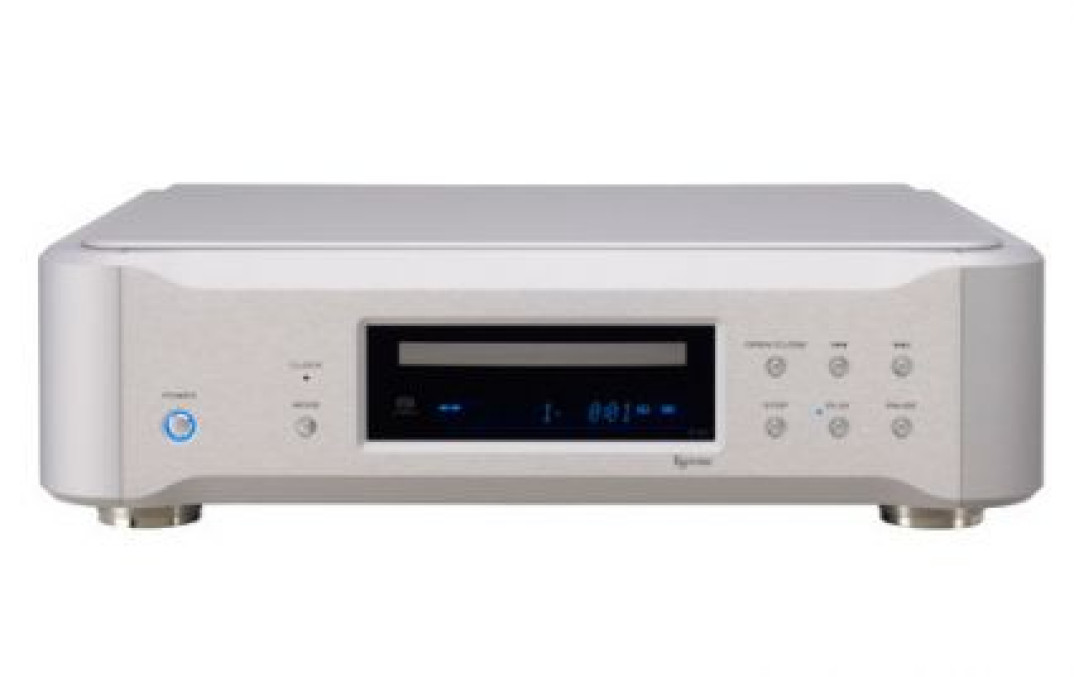

Pora na kolejną premierę urządzenia Esoteric. Firma wprowadza do Polski odtwarzacz CD/SACD model K- 07.
Esoteric K- 07 jest wyposażony w mechanizm VOSP - specjalnie zaprojektowany układ, w skład którego wchodzi między innymi stabilny rdzeń z zamontowanym czytnikiem laserowym. Taka konstrukcja głowicy gwarantuje, że oś optyczna lasera odczytującego dane z płyty znajduje się na środku ścieżki, co zapewnia bardzo dużą odporność na zakłócenia zewnętrzne i bardzo wysoką dokładność odczytu. Taki czytnik stosowany jest w wielu urządzeniach SACD firmy Esoteric włączając w to napęd P- 02 i odtwarzacz K- 01.
Przetwornik D/A dual mono AK4399 (oparty na konstrukcji K- 01)
Za dekodowanie sygnału cyfrowego odpowiedzialny jest w K- 07 32- bitowy przetwornik firmy Asahi Kasei model AK4399. Równoległo/różnicowe wyjście, gdzie sygnał jednego kanału wytwarzany jest z dwóch przebiegów (dodatniego i ujemnego) zapewnia w efekcie bardzo wysoką liniowość i niski poziom zakłóceń. Konwertery cyfrowe i obwody analogowe składające się na dwa obwody dual mono są są całkowicie oddzielone od cyfrowych systemów przetwarzania sygnału.
Obwody buforowe
We wzmacniaczu buforowym, znajdującym się na końcu obwodów audio, pracują wzmacniacze operacyjne High- end firmy JRC model Muses. Rozmieszczone są one symetrycznie dla lewego i prawego kanału po jednym dla sygnału dodatniego i ujemnego. Gdy wykorzystuje się wyjście RCA, wzmacniacz buforowy uruchamiany jest do pracy w trybie równoległym. Takie rozwiązanie zapewnia perfekcyjną jakość sygnału audio na wyjściu symetrycznym i niesymetrycznym.
Zastosowany duży transformator toroidalny zapewnia niski poziom zakłóceń i zniekształceń.
Używając algorytmu "RDOT", Esoteric K- 07 potrafi konwertować sygnał PCM do postaci w której częstotliwość i długości słowa powiększone są dwu lub czterokrotnie. Potrafi także konwertować sygnał z PCM na DSD, który następnie jest bezpośrednio przetwarzany na sygnał analogowy.
Wejście USB umożliwia asynchroniczną transmisję sygnału do 192kHz/24 bit. Dodatkowo urządzenie posiada izolator USB, co zapobiega przedostawaniu się hałasu ze źródeł zewnętrznych, takich jak PC lub MAC.
