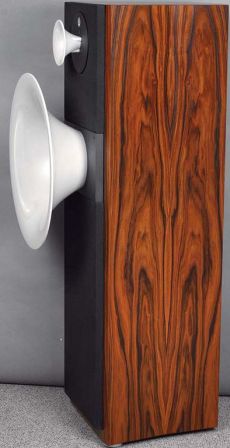

Picco jest jedną z najnowszych propozycji Avantgarde - choć do "nowości" możemy ją zaliczyć tylko w świecie hi-endowych zespołów głośnikowych, gdzie dwa lata nie oznaczają jeszcze nawet wieku średniego. Picco wyłamało się z dotychczasowej linii produktów, zmieniając proporcje między wielkością tub a sekcją niskotonową; wcześniej na tak potężny bas zasługiwały tylko największe tuby. Na użytek serii Uno, do której oprócz Picco należy jeszcze Nano, opracowano nową - mniejszą - wersję tuby średniotonowej, a w Picco po raz pierwszy umocowano ją razem z tubą wysokotonową we wspólnej obudowie; jak pospolite głośniki w pospolitej kolumnie... prawie, nie do końca.
Wylot o średnicy 50 cm jest wciąż o wiele za duży, aby tubę zmieścić nawet w tak szerokiej skrzyni, więc musiała wyraźnie wyjść z obudowy, nie dając szans na "unormowanie" wyglądu do standardu, w którym wszystkie przetworniki można schować za maskownicą. Znacznie mniejszy, potencjalnie możliwy do schowania, jest głośnik wysokotonowy. Ten również wystaje z obudowy, co w tym przypadku można uznać zarówno za wybór designera, jak i rezultat obliczeń-pomiarów najlepszego ustawienia obydwu tub względem siebie - drivery obydwu tub znajdujące się w ich wlotach wydają się być ustawione w jednej płaszczyźnie pionowej, czyli w jednakowej odległości od miejsca odsłuchowego. Można to również osiągnąć poprzez cofnięcie - zagłębienie - obydwu tub właśnie o tyle, o ile wystaje teraz tuba wysokotonowa, czemu nie przeszkodziłby jeszcze profil tuby średniotonowej.
Realizując określone założenia akustyczne i wdrażając jednocześnie nową, bardziej zwartą formę konstrukcji, projektant z premedytacją wybrał wyeksponowanie nie jednej, co było koniecznością, ale obydwu tub, w celu zachowania większej części firmowego stylu. Zresztą komu będzie przeszkadzać tubka wysokotonowa, gdy poniżej przymocowano coś wielkości dużej umywalki?
Tuby inaczej
Nowością w Avantgardach Uno Picco jest też umieszczenie tuby wysokotonowej ponad średniotonową, czyli w układzie bardziej konwencjonalnym, jednak ze względu na ekspresyjny charakter samych tub nie przynosi to wizualnego "uspokojenia". Nie wychodzą one bezpośrednio z przedniej ścianki zasadniczej skrzyni, ale mają swoje "adaptery" - grube panele polakierowane na kolor ciemnoszary, wprowadzające na front trochę surowego, technicznego klimatu; oprawa wysokotonowego jest okrągła, średniotonowego - prostokątna, co wygląda trochę prowizorycznie lub "funkcjonalistycznie", jednak elementy te pomagają osiągnąć minimum elegancji, gdy zakładamy typową osłonę na głośniki niskotonowe - wówczas należy jeszcze założyć quasi-maskownicę wokół głośnika wysokotonowego, aby uzyskać jednolitą powierzchnię frontu, na którym zaznaczać się będą tylko szczeliny podziałów między poszczególnymi sekcjami.
Skrzynia, nawet abstrahując od średniotonowej tuby, ze względu na swoją wielkość i proporcje jest nieodwołalnie potężna, o żadnej smukłości i delikatności nie może być mowy. Byłoby jednak jeszcze gorzej, gdyby producent pozostał przy prostopadłościanie, nie wprowadzając żadnych modyfikacji kształtu. Miał on z gruntu dość prosty pomysł, ale pewnymi konotacjami dodał mu wyrafinowania - boczne ścianki nie są równoległe, lecz lekko zwężają obudowę ku tyłowi, dodatkowo w połowie głębokości załamują się - wygląda to po prostu przyjemnie i na pewno ratuje Picco przed upodobnieniem się do szafy. Jeszcze pełniejszą satysfakcję mamy dowiadując się, że kształt ten został zapożyczony z większej konstrukcji Duo Primo, gdzie głośniki niskotonowe pracują w obudowie tubowej, narzucającej taki przekrój.
Mimo takiej niewinnej mistyfikacji trzeba przyznać, że sekcja niskotonowa Avantgarde Uno Picco jest nie mniej odjechana niż średnio-wysokotonowa, chociaż w zupełnie inny sposób - bez spektakularnych tub, również bez jakiegoś odkrywczego systemu obudowy czy efektownych membran hi-tech. Prawdę mówiąc, o ile tuba jest ekstrawagancją i może wzbudzać różne reakcje, prowadząc przecież do uzyskania niezwykłych rezultatów brzmieniowych, to rozwiązania w zakresie basu są bezdyskusyjnie bezkompromisowe.

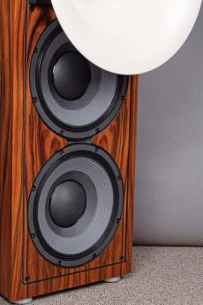

W obudowie zamkniętej pracują dwa 30-cm głośniki niskotonowe, napędzane własnym wzmacniaczem. Sekcja niskotonowa Avantgarde Uno Picco jest więc aktywna, w związku z czym można ją nazwać subwooferem aktywnym i tak też w kilku miejscach nazywa ją sam producent, mimo że skojarzenia nie niosą ze sobą tylko pozytywów. Potencjalne subwooferowe ułomności wynikają głównie z płynności parametrów determinujących prawidłowe zintegrowanie subwoofera z pozostałymi zespołami głośnikowymi systemu - klasyczny subwoofer jest z założenia urządzeniem fizycznie wyodrębnionym, który ustawiamy w różnych miejscach pomieszczenia, w różnych pozycjach względem pozostałych głośników, zresztą zazwyczaj wcale nie jest zaprojektowany do pracy z jednym konkretnym ich typem; więc musi zostać wyregulowany pod względem częstotliwości podziału, głośności i fazy przez samego użytkownika. Jest to zadanie wcale niełatwe i do pewnego stopnia przypomina samodzielne konstruowanie zespołu głośnikowego przez laika. Porażki na tym polu, czyli niesatysfakcjonujące rezultaty dostrajania systemu, są częstą przyczyną oskarżania samego subwoofera o jego niską jakość.

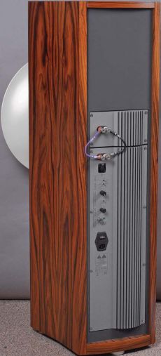

Mamy - tylko - dwa potencjometry (na każdym z nich oznaczono jedenaście pozycji, ale działają one płynnie, nie skokowo) i dwa przełączniki trójpozycyjne - wystarczy, aby możliwych kombinacji ich ustawień było... policzcie sami. Założę się, że w praktyce nikt nie sprawdzi wszystkich z (rzetelnym odsłuchem co najmniej kilku próbek muzycznych), a jednocześnie audiofilskie dążenie do ideału będzie ciągle niepokoić i często kierować nasze kroki do tylnego panelu.

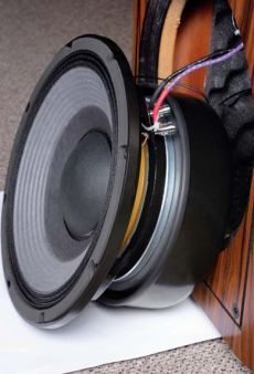

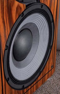

Celulozowa membrana z koncentrycznymi przetłoczeniami została zawieszona na "fałdzie" – rzadko spotykanej w głośnikach hi-fi, bo określającej mniejszą podatność i wyższą częstotliwość rezonansową niż częściej stosowane zawieszenie gumowe, choć lepiej zabezpiecza głośnik przed przesterowaniem zbyt wysoką amplitudą. W Avantgarde Uno Picco elektroniczna korekcja i duża moc wzmacniacza "przełamuje" barierę częstotliwości rezonansowej i będzie wywoływać duże amplitudy, ale widocznie tym bardziej ważne jest, aby relatywnie sztywne zawieszenie "stało na straży" i trzymało membranę w zakresie subsonicznym. Ponadto tego typu zawieszenia chwalone są za mniejsze tłumienie słabych sygnałów.
Głośnik jest zdolny przyjmować duże porcje mocy również dzięki potężnej cewce drgającej o średnicy 10 cm; producent deklaruje, że wytrzymuje on 600 W RMS! Magnesior ma średnicę 23 cm i masę 10 kg - przy wyjmowaniu urywa ręce. Zachowanie sztywności takiego głośnika wymaga oczywiście zastosowania masywnego odlewanego kosza, który przykręcono do frontu o grubości 4 cm. Obudowa zamknięta to też wartość sama w sobie - zapewnia lepszą niż bas-refleks odpowiedź impulsową, a jest rzadko stosowana, bo w kolumnie biernej ogranicza efektywność basu i rozciągnięcie charakterystyki; tutaj problemy te zostały całkowicie rozwiązane poprzez aktywne sterowanie, które dostarcza i korekcję, i bardzo wysoką moc - a same głośniki potrafią ją przyjąć.

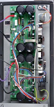

Moduł wzmacniający w jednej kolumnie składa się z dwóch sekcji o mocy 250 W każda, zasilanych ze wspólnego transformatora 540 VA, któremu towarzyszy pojemność 80 000 μF. Teraz wyobraźmy sobie, że ktoś proponuje nam zainstalowanie pary subwooferów o takim potencjale, jaki pojawia się wraz z parą Avantgarde Uno Picco - w sumie z czterema 30-cm garami i amplifikacją 1000 W... to chyba dobrze ilustruje, do jakich zadań stworzono Avantgarde Uno Picco, jakie są ich ambicje basowe i dynamiczne. A może po prostu muszą dotrzymać kroku możliwościom sekcji tubowej... Ta ma charakteryzować się efektywnością w okolicach100 dB, co nawet przy jej relatywnie skromnej mocy 70 W będzie skutkować znacznie wyższym maksymalnym poziomem ciśnienia niż w kombinacji trzykrotnie wyższej mocy z efektywnością poniżej 90 dB, jaką mamy w większości dużych zespołów głośnikowych.

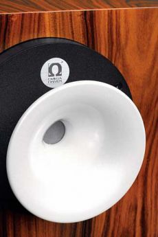

Z głośnikiem wysokotonowym nie dało się już tak pograć, chociaż konstruktor wyznaje, że bardzo by chciał; króciutka cewka jednocalowej kopułki nawet przy wysokiej impedancji szybko uległaby spaleniu mocą zawartą w zakresie nisko-średniotonowym. W związku z koniecznością elektrycznego filtrowania, konstruktor czuł się zobowiązany do przygotowania również na tym polu bardzo ekskluzywnego rozwiązania. Elementy składające się na filtr 2. rzędu są z najwyższej półki - cewka taśmowa i duży polipropylen na napięcie 800 V, wyglądający jak Mundorf "Silver-Oil", ale oznaczony logiem Avantgarde.
Okazuje się jednak, że i taki kondensator jest w swoim działaniu daleki od doskonałości, a poprawę zapewnią nie dalsze udoskonalenia jego budowy, lecz specjalna aplikacja. Obok znajduje się moduł z napisem CPC, który dostarcza do kondensatora napięcie polaryzujące. Zmienne napięcie przyłożone do okładek kondensatora wpływa na pole w rozdzielającym je dielektryku; zmiany kierunku tego pola, następujące w momencie, gdy sygnał sterujący przechodzi przez zero, wywołują zniekształcenia (analogiczne jak we wzmacniaczach klasy AB); rozwiązaniem jest praca kondensatora przy ustalonym kierunku pola, które sterowane zmiennym napięciem okładek, będzie tylko zmieniało wartość. Wymaga to przyłożenia tak dużego stałego napięcia polaryzującego, aby wszelkie zmiany napięcia sterującego (sygnału muzycznego) mieściły się w jego granicach. Pracuje nad tym moduł CPC, czerpiący energię z samego sygnału muzycznego - jest swoistym miniakumulatorem, zbudowanym z wielu diod i kondensatorów, dostarczającym do jednej z okładek właściwego kondensatora filtrującego napięcie 100V.
Układ polaryzacji spotkaliśmy już w testowanych w "Audio" Xindakach Compass 1.6; jednak tam napięcie polaryzujące pochodziło z zakładanej na zewnątrz bateryjki - "pastylki"… czuję się rozgrzeszony, że nie słyszałem wówczas żadnej różnicy. Zresztą teraz też jej nie słyszałem, a to dlatego, że Avantgarde nie bawi się tutaj w żadne opcje dostępne dla użytkownika - układ CPC jest włączony na stałe.

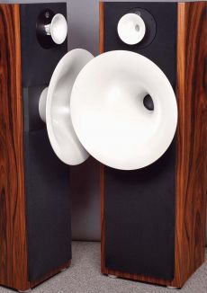

Kolumny Avantgarde Acoustic Uno Picco są fantastyczne pod każdym względem - pełne niekonwencjonalnych rozwiązań, przygotowane bezkompromisowo solidnie i perfekcyjnie, a pod względem akustycznym to logiczna całość. Można je podziwiać za techniczne bogactwo i oryginalność, a kiedy się je usłyszy… Prawie 100 000 zł wydaje się wykluczać pochwały dla relacji jakości do ceny, jednak sytuacja jest naprawdę wyjątkowa. Jedyne co - według mnie - nie do końca się udało, ale może nie mogło się udać, to zaprojektowanie ciekawej i miłej dla oka architektury. Picco są mniej ekstrawaganckie od innych konstrukcji Avantgarde, pięknie wykonaną obudową próbują wcisnąć się w szereg bardziej konwencjonalnych kolumn, lecz wciąż daleko im do "normalności". Tuba robi swoje!
To kolumny i brzmienie wstrząsające – w pewnych wymiarach tak daleko odbiegające od normy (ale normy nie jako normalności, lecz przeciętności), że próby znalezienia czegoś podobnego są skazane na niepowodzenie. Jeżeli takie brzmienie uwiedzie, to trzeba zgodzić się z tym, że cała konkurencja nie ma żadnych szans, nie dostarczy nawet połowy tej frajdy, jaką dają Avantgarde Uno Picco.
Potężna paszcza głośnika średniotonowego zapowiada najwyższą intensywność tubowych wrażeń. Słuchałem różnych kolumn z udziałem tub, najczęściej wysokotonowych, i nie tylko; zastosowanie tubowego średniotonowego prowadzi zwykle do nielubianych przeze mnie rezultatów - podbarwień, nerwowości, braku otwartości. Są wyjątki, o których mówi się i pisze, że zredukowały problemy, a pokazały zalety... mało to obiecujące. Kolumny Avantgarde Uno Picco zupełnie odrywają się od takiego tubowego schematu. Tak jak rakieta odrywająca się wreszcie od ziemi. Paszcza głośnika średniotonowego zamienia się w równie niezwykłą, imponującą "paszczę" samego brzmienia. Można wiodącą rolę przypisać średnim tonom, jednak przekonywanie o ich przewadze, wyeksponowaniu itp. w klasycznym rozumieniu takich pojęć, w tym przypadku nie oddawałoby istoty sprawy. Moc, potęga, swoboda, rozmach, wolumen dźwięków, a wraz z tym ich "obecność", plastyczność, wyjście z głośnika.

W cieniu wielkiej tuby zainstalowano dwa 30-cm głośniki niskotonowe - doścignięcie efektywności tubowej sekcji średnio- wysokotonowej wymagało ich aktywnego sterowania.

Większą część tylnej ścianki zajmuje płyta wzmacniacza - z potężnym radiatorem i szeregiem regulacji dla sekcji niskotonowej.

- celulozowa
membrana
z przetłoczeniami,
na sztywnym
zawieszeniu,
do tego
z zewnętrzną
uszczelką
Jak w gitarowym piecu albo na estradzie - celulozowa membrana z przetłoczeniami, na sztywnym zawieszeniu, do tego z zewnętrzną uszczelką

Avantgarde Uno Picco Wzmacniacz składa się z dwóch sekcji - po
jednej dla każdego głośnika - z parami tranzystorów
końcowych w każdej z nich.
Wzmacniacz składa się z dwóch sekcji - po jednej dla każdego głośnika - z parami tranzystorów końcowych w każdej z nich.

Omega jest symbolem tubowej technologii Avantgarde. Nie ogranicza się ona do tubowych wysokotonowych, które czasami spotykamy u innych producentów.

Od czego zacząć? Najlepiej od pozycji środkowych, a potem próbować. Dolnym potencjometrem ustalamy głośność niskich tonów, górnym, sprzężonym z trójpozycyjnym przełącznikiem poniżej - częstotliwość filtrowania; jest też regulowany filtr subsoniczny.

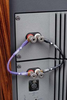

Avantgarde Uno Picco Dolna para zacisków głośnikowych prowadzi
sygnał do aktywnej sekcji niskotonowej, górna
para obsługuje tuby. Sygnał z zewnętrznego
wzmacniacza możemy doprowadzić do jednej
z nich, przerzucając sygnał do drugiej za
pomocą odcinków przewodów. Możemy też
wykonać bi-wiring, ale bi-amping nie miałby
już sensu. Sekcja niskotonowa umożliwia
też sterowanie sygnałem niskopoziomowym
(XLR) z przedwzmacniacza.
Dolna para zacisków głośnikowych prowadzi sygnał do aktywnej sekcji niskotonowej, górna para obsługuje tuby. Sygnał z zewnętrznego wzmacniacza możemy doprowadzić do jednej z nich, przerzucając sygnał do drugiej za pomocą odcinków przewodów. Możemy też wykonać bi-wiring, ale bi-amping nie miałby już sensu. Sekcja niskotonowa umożliwia też sterowanie sygnałem niskopoziomowym (XLR) z przedwzmacniacza.
