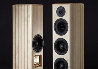

Na polskim rynku pojawiły się niedawno podłogowe, trójdrożne kolumny Xavian Calliope należące do serii Eroica.
Prace projektowe nad kolumnami Xavian Calliope rozpoczęto bezpośrednio po uruchomieniu produkcji podstawkowego modelu Orfeo. Trwały one półtora roku i wiązały się między innymi z opracowaniem nowych głośników własnej marki AudioBarletta.
Głośnik wysokotonowy jest taki sam jak w Orfeo, ma 29-milimetrową, ręcznie powlekaną membranę Muellera, labiryntową komorę, silne tłumienie promieniowania tylnej strony membrany, miedziane pierścienie zwierające do redukcji zniekształceń, płaski aluminiowy drut powlekany miedzią i bardzo silny układ magnetyczny. Przednia płytka jest odlewana, a jej kształt kontroluje charakterystykę kierunkową.
Kolumny Xavian Calliope
Głośnik średniotonowy o rozmiarze 175 mm ma cienką i sztywną membranę celulozową oraz polimerowy stożek fazowy. Membrana jest ręcznie powlekana. Zawieszenie jest niemal płaskie, tak aby zminimalizować interferencje zakłócające promieniowanie membrany. W układzie magnetycznym zastosowano miedziane pierścienie zwierające i silny magnes neodmowy. Cewkę nawinięto płaskim drutem aluminiowym powlekanym miedzią.
Głośniki basowe o rozmiarze 175 mm i bardzo dużym zakresie wychyleń pochodzą natomiast z projektu Orfeo. Mają bardzo silny układ magnetyczny z miedzianymi pierścieniami zwierającymi do redukcji zniekształceń. Lekkie, celulozowe membrany są ręcznie powlekane. Niskorezonansowe zawieszenie ma podwójną fałdę. Cewka o średnicy 50 mm jest nawinięta płaskim drutem aluminiowym. Głośniki basowe współpracują z dwoma membranami biernymi o rozmiarze 210 mm i są umieszczone na tylnej ściance.

Głośniki AudioBarletta są podłączone do zwrotnicy równoległo-szeregowej. Wykorzystano w nich firmową technologię Fase Zero. Układ powstał z podzespołów Mundorfa. Cewki mają bardzo małe tolerancje, rezystory spełniają normy militarne. Zastosowno też olejowe kondensatory. Podwójne, pozłacane terminale Xaviana pozwalają na bi-wiring.

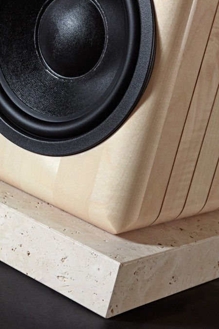

Ręcznie robiona obudowa kolumn Xavian Calliope wykorzystuje drewno orzecha lub też drewno klonu ze wstawkami z orzecha. Kolumny są też wyposażone w kamienną platformę wykonaną bądź to z włoskiego travertino, bądź czeskiego, szarego granitu.
