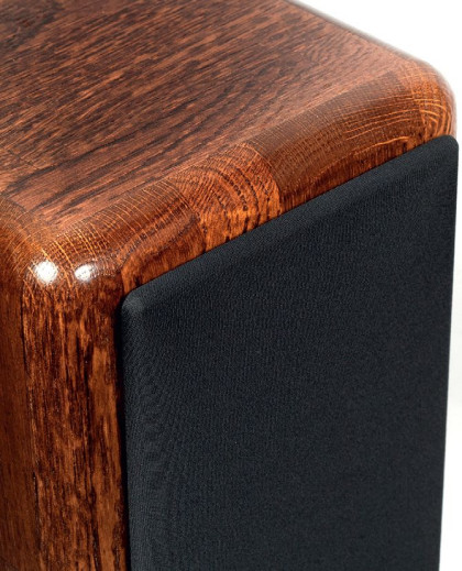

Maskownica jest trzymana przez magnesy, tkaninę rozpięto na cienkiej ramce z MDF-u, ale zabrakło wyprofilowania jej wewnętrznych krawędzi - to detal, o który powinno się zadbać w tak stolarsko wyrafinowanej konstrukcji.

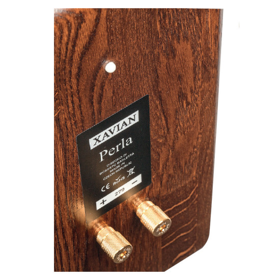

Zaciski zainstalowano bezpośrednio w tylnej ściance, powyżej przymocowano tabliczkę, a jeszcze wyżej... wprawiono perełkę.

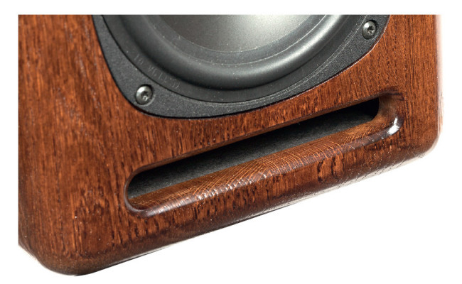

Wylot bas-refleksu w formie szczeliny nie działa zasadniczo w inny sposób niż typowy, okrągły, ale pozwala zmieścić go na ograniczonej powierzchni przedniej ścianki.

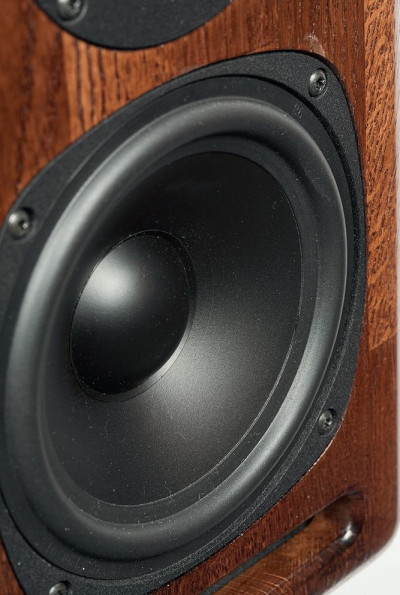

Układ głośnikowy monitorów Xavian Perla Esclusiva wygląda bardzo podobnie jak w pierwszej Perle, ewentualne zmiany są ukryte w elementach wewnętrznych. To układ konwencjonalny z jednocalową, tekstylną kopułką wysokotonową i 15-cm nisko-średniotonowym z membraną polipropylenową (sama membrana ma średnicę 10 cm) i miękką nakładkę przeciwpyłową. Zwrotnica jest dość egzotyczna bowiem składa się z"filtrów szeregowych.
Zdecydowana większość filtrów stosowanych w zespołach głośnikowych to obwody równoległe, łatwiejsze do zaprojektowania, bowiem ich działanie jest z grubsza niezależne od siebie, np. parametry głośnika nisko-średniotonowego i jego filtra, kształtujące charakterystykę tej sekcji, nie wpływają na działanie filtra i charakterystykę sekcji wysokotonowej (chociaż w celu uzyskania właściwej charakterystyki wypadkowej trzeba charakterystyki obydwu sekcji "skoordynować").
W szeregowym układzie filtrów głośniki są podłączone szeregowo, a elementy reaktancyjne przy filtrach 1. rzędu - równolegle do nich; każdy z dwóch filtrów "reaguje" na zmianę parametrów nie tylko "swojego" głośnika, ale również drugiego głośnika i jego filtra.
Czytaj również: Czy obudowa kolumny jest potrzebna po to, aby działać jako pudło rezonansowe?

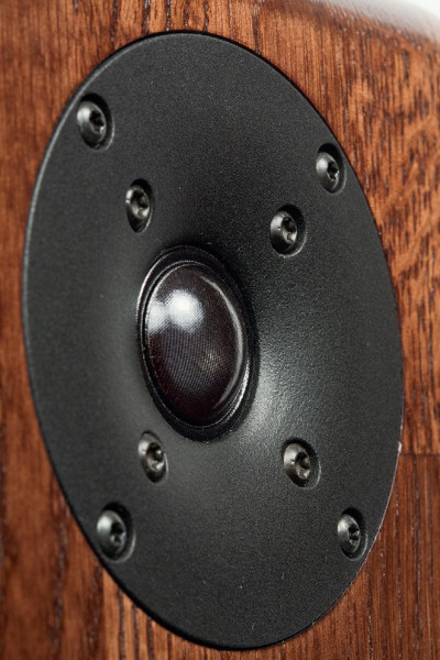

Znowu kopułka tekstylna - większość konstruktorów z całego świata wybiera podobne wysokotonowe jako "najbezpieczniejsze", zarówno dla konstrukcji nisko-budżetowych, jak i hi-endowych.
Niektórzy konstruktorzy uważają jednak, że wysiłek się opłaca, gdyż filtry szeregowe, zwłaszcza 1. rzędu, dają najlepsze rezultaty, zapewniając najmniejsze przesunięcie fazy przy częstotliwości podziału - to jednak zależy nie tylko od topologii filtrów, ale też od fizycznego ustawienia (przesunięcia) centrów akustycznych przetworników.
Zainteresowanych filtrami szeregowymi odsyłamy np. na www.tubecad.com oraz www.lcaudio.com. Wylot bas-refleksu przygotowano w formie szczeliny, która nie wiąże się z jakimś specyficznym działaniem i lepszymi charakterystykami, ale w tym przypadku pozwoliła na zmieszczenie otworu na niewielkiej przedniej ściance, co ma ułatwić ustawianie monitorków (nie można wykluczyć, że takie maleństwa "wylądują" np. na półce pod ścianą, a nie na standach).

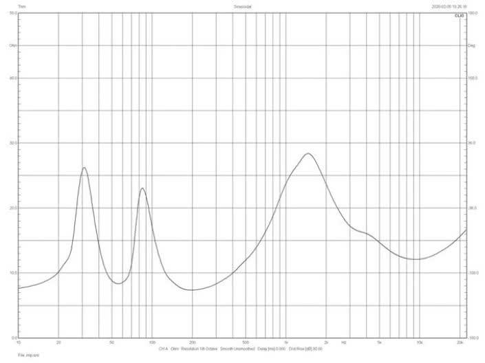

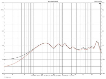

Laboratorium Xavian Perla Esclusiva

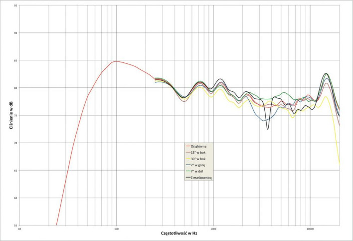

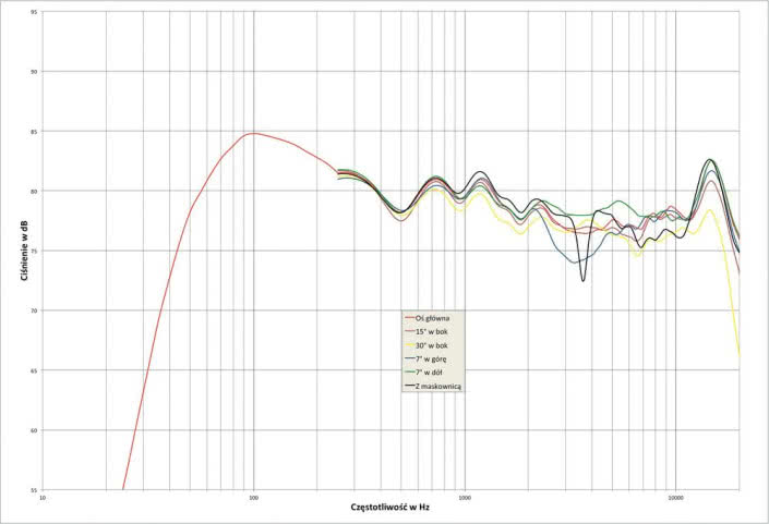

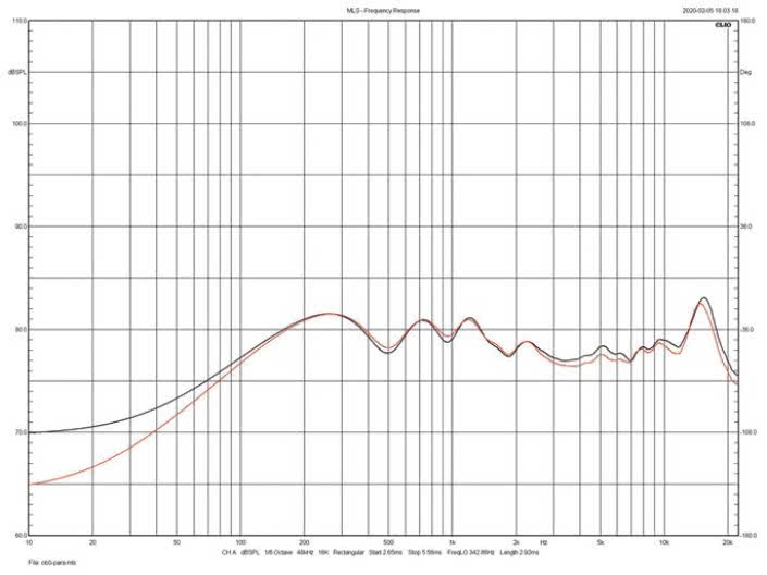

Zmierzona charakterystyka dobrze koresponduje z wrażeniami z odsłuchu. Nie zawsze tak jest, zwłaszcza gdy nierównomierności mają charakter lokalny, nie są one przez nasz słuch "namierzane", często też cofnięcie nawet szerszego zakresu "wyższego środka" jest odbierane jako złagodzenie, a to wydaje się nawet naturalne...
Takie profile widzieliśmy (i słyszeliśmy) w tym teście, natomiast Xavian i Dynaudio grają w innym stylu – eksponują tylko niskie tony, przy czym Xavian posuwa się jeszcze dalej, charakterystyka Perla Exclusiva opada w kierunku wysokich częstotliwości, w przypadku Evoke 20 była ona względnie "ustabilizowana" w całym zakresie średnio-wysokotonowym, tutaj bas ma przewagę nad średnicą, a średnica nad wysokimi.
Przebieg do ok. 4 kHz wygląda jeszcze dość znajomo z wielu konstrukcji, ale powyżej powinno nastąpić "odbicie" wysokich tonów, przynajmniej równoważące uprzywilejowaną pozycję basu, tymczasem, nie licząc lokalnego rezonansu przy 15 kHz, pozostają one "do końca" na poziomie niższym nawet od średnich tonów. Ale "formalnie" zakres 250 Hz – 18 kHz utrzymuje się na wybranej osi +/-7º w wąskiej ścieżce +/-2 dB.
Nie mam wątpliwości, że konstruktor chciał właśnie tego, co osiągnął, może poza dodatkowym osłabieniem okolic 3–4 kHz które pojawia się pod kątem +7º, co wynika z niepełnej korelacji fazowej między obydwoma przetwornikami poza osią główną.
Najwyższy poziom, jakiego uzyskanie w tej sytuacji rekomendujemy, pojawia się pod kątem -7º, też teoretycznie "poza osią główną", ale należy rozróżnić – oś główna naszego pomiaru tym razem nie pokrywała się z osią główną samej konstrukcji, bowiem Perla postawiona na standardowych, 60-cm podstawkach ma swoją oś główną wyprowadzoną pomiędzy nisko-średniotonowym a wysokotonowym, na wysokości 80 cm.
My zaś wychodzimy z założenia, że uszy słuchacza będą znajdowały się na wysokości 90 cm, więc nasza pomiarowa oś główna znajdowała się wyżej, natomiast "konstrukcyjna" oś główna pokryła się z naszą osią -7º, stąd właśnie tutaj najładniejsza charakterystyka. Aby znaleźć się w takiej pozycji, należy usiąść dość nisko lub użyć wyższych (70-cm) podstawek. Dość wyraźne rozejście się charakterystyk w szerokim zakresie 2–7 kHz wskazuje na zastosowanie relatywnie łagodnych filtrów i wysokiej częstotliwości podziału (producent podaje 3 kHz).
