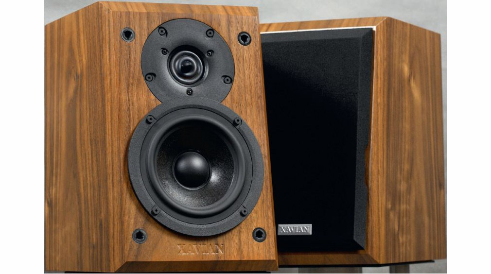

Skrzyneczki Xaviana XN125 Evo Junior  jakie są, każdy widzi - mają pochyloną przednią ściankę, ścięcia przednich krawędzi (kontynuowane przez skosy maskownicy) i zostały oklejone w całości naturalnym fornirem (w teście - orzech amerykański, chyba lekko podbarwiony, swoją klasycznością idealny).
Można uznać, że duże uchwyty na kołki maskownicy też należą do tego stylu, choć pewnie nikt nie miałby nic przeciwko temu, aby zastąpić je ukrytymi magnesami - tym bardziej, że na froncie bardzo fi nezyjnie przedstawiono firmowe logo, wykonując delikatne podfrezowanie (przy dolnej krawędzi).
Głośniki
Trochę "zgrubnie" wygląda niezagłębiony kosz głośnika nisko-średniotonowego, ale to można wytłumaczyć jego nasunięciem na front wysokotonowego, co korzystnie zbliża ich centra akustyczne; bardziej zaawansowanym i subtelniejszym sposobem byłoby jednak wykonanie odpowiedniego podcięcia w wysokotonowym.
Wyraźnie wystająca przed głośnikiem wysokotonowym krawędź grubego kosza będzie generowała niepotrzebne odbicia, ale uznajmy, że taka metoda jest dopuszczalna i racjonalna, bo przecież wiąże się z niższymi kosztami. A jeśli ktoś mi powie, że dzięki temu nisko-średniotonowy jest o pół centymetra bardziej wysunięty, i że o to chodziło...

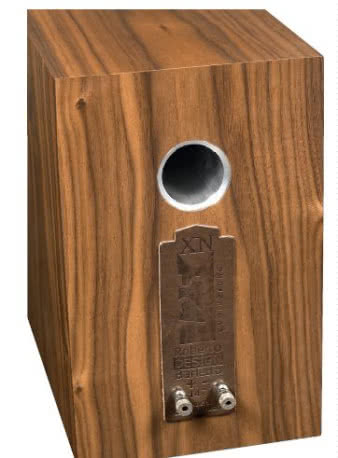

Z tyłu Xaviana XN125 Evo Junior  jest jeszcze jeden element pasujący do włosko-czeskiego klimatu, wyrób tamtejszego przemysłu garbarskiego - skórzana naklejka, na której wyciśnięto napis "Roberto Barletta Design, made in Czech Republic".
W dolnej części zainstalowano parę zacisków przyłączeniowych (całkowicie metalowych, ale o mniejszej średnicy niż zwykle, z wkręceniem gołych przewodów "normalnej" średnicy nie powinno być jednak problemu).
Akustyczne uzasadnienie ma natomiast zastosowanie metalowej rurki basrefleks - jest ona sztywniejsza, co ma wpływ na działanie układu bas-refleks; w tunelu powstają przecież duże ciśnienia i naprężenia i jeżeli wychodząca stąd fala ma zostać niezniekształcona, to nie tylko trzeba zapewnić odpowiednie wymiary tunelu, ale też jego stabilność; a skoro wchodzimy w takie detale, to można zwrócić uwagę na brak porządnego wyprofilowania, które mogłoby zmniejszyć turbulencje, bo mała fazka na krawędzi chyba nie wystarczy.
Jeżeli nie dało się tego zrobić - przy odpowiednio niskich kosztach - z metalu, razem z tunelem, to może dałoby się dosztukować taki element z tworzywa... W sumie do wykonania nie można mieć większych zastrzeżeń, chociaż nie podzielam euforii innych recenzentów.

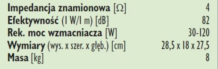

XAVIAN XN125 EVO JUNIOR
Moc wzmacniacza [W] 30-120
Wymiary [cm] 28,5 x 18 x 27,5
Rodzaj głośników P
Efektywność [dB] 82
Impedancja (Ω) 4

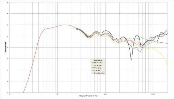

Kształt charakterystyki przenoszenia, a także umiarkowana efektywność, przypomniała mi obraz sytuacji, z jaką zetknęliśmy się w przedstawionych miesiąc temu Mission SX2; w obydwu przypadkach konstruktor postanowił wyeksponować niskie tony, a zakres średniowysokotonowy poprowadzić na obniżonym, ale już w miarę stabilnym poziomie (bez często spotykanego wzmocnienia góry pasma).
Ponieważ jednak wzmacnianie niskich tonów możliwe jest przede wszystkim na drodze... osłabiania pozostałej części pasma, więc ostatecznie efektywność tak zestrojonego układu głośnikowego, tak skomponowanej charakterystyki, musi być nisza, niżby była, gdyby pozwolić jej trzymać się wyższego poziomu, podobnego do poziomu niskich tonów. Dlatego nawet przy niskiej, 4-omowej impedancji znamionowej, czułość XN125 Evo Junior wynosi tylko 82 dB.
Jakże różnymi drogami chodzi "muzykalność"... powołując się na nią, niektórzy wzmacniają obydwa skraje pasma, inni średnie tony, a jeszcze inni - przygotowują charakterystykę "opadającą". Rozejście się krzywych mierzonych pod różnymi kątami w płaszczyźnie pionowej, w okolicach 5 kHz, wskazuje na przyjęcie wysokiej częstotliwości podziału (mimo że producent podaje 2,6 kHz). Aby dodatkowo nie obniżać i tak niskiego poziomu w tym zakresie, należy unikać osi +7O (lekko w górę), a najlepiej znaleźć się na osi -7O (czyli usiąść nisko), a także skręcić monitorki w kierunku miejsca odsłuchowego.

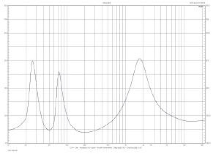

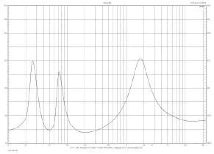

Bas-refleks dostrojono dokładnie do 50 Hz, co zapewniło bardzo dobre rozciągnięcie - spadek -6 dB pojawia się w okolicach 40 Hz. 4-omową impedancję znamionową stwierdziliśmy na podstawie 3,5-omowego minimum przy 200 Hz, w tej sprawie nie ma kontrowersji, zgadza się na to nawet producent.
