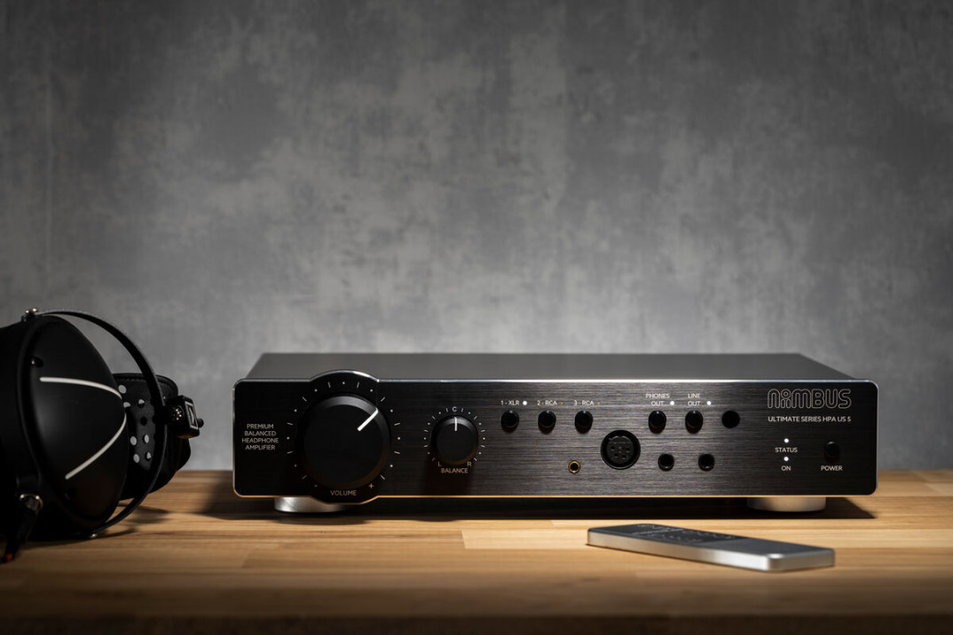

Marka Niimbus wprowadza, w miejsce wzmacniaczy US 4 i US PRO, dwa nowe udoskonalone modele - US 5 i US 5 PRO. Ich zadaniem ma być napędzenie niemal każdych słuchawek na rynku – czy to dynamicznych, czy planarnych.
Nimbus US 5 i US 5 Pro oferują pełną funkcjonalność przedwzmacniacza wraz z regulacją głośności. W modelu US 5 PRO jest ona oparta na transparentnej brzmieniowo drabince rezystorowej sterowanej specjalnymi przekaźnikami i posiadającej 256 kroków regulacji.

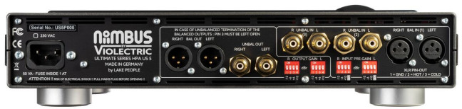

Wzmacniacze oferują po trzy wejścia, w tym jedno zbalansowane oraz dwa wyjścia, zarówno symetryczne na gniazdach XLR, jak i RCA. Możliwości połączeniowych mamy więc sporo - możemy np. podłączyć przetwornik C/A, ale też tor gramofonowy.
Wzmacniacz Nimbus US 5

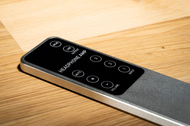

Wyjścia podłączymy zarówno do aktywnych monitorów, jak i wzmacniacza czy też końcówki mocy, co dodatkowo poszerza możliwości konfiguracji. Co więcej, wszystkim możemy sterować zdalnie.

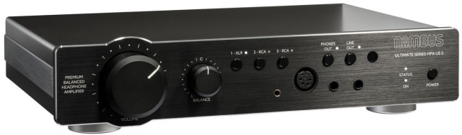

Nimbus US 5 i US 5 Pro mają jedno zbalansowane oraz dwa niezbalansowane złącza słuchawkowe umiejscowione na anodowanej na czarno płycie czołowej. W celu zapewnienia optymalnej reprodukcji z tyłu urządzenia można ustawić wzmocnienie wstępne, dostosowując poziomy do typu używanych słuchawek.

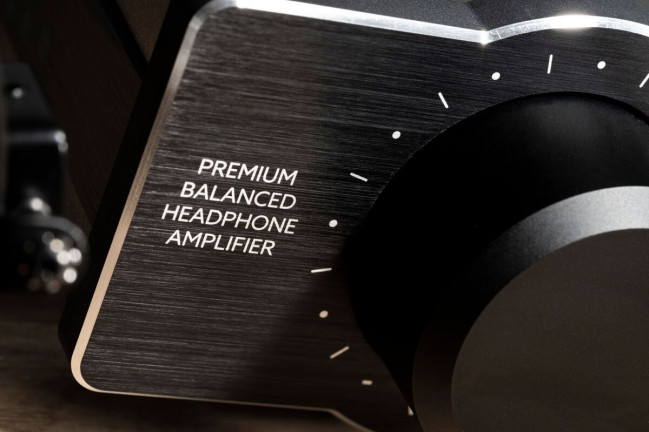

Na przedniej płycie znajdują się również duży potencjometr głośności oraz potencjometr balansujący, który umożliwia dostosowanie poziomów lewego i prawego kanału do indywidualnych wymagań.

• Zdalne sterowanie wyborem wejścia, głośności, wyjścia, wyciszenia
• 3 analogowe wejścia stereo, 2 x niezbalansowane RCA, 1 x zbalansowane XLR
• +/- 18 dB Pre-Gain dla idealnego dopasowania US 5 / US 5 PRO między źródłem a słuchawkami
• Zmotoryzowana regulacja głośności i kontrola balansu
• 4 wzmacniacze oferujące maksymalnie 7000 mW przy 50 Ω i 32 V RMS przy 600 Ω
• Monitorowanie wyjścia słuchawkowego pod kątem składowej stałej oraz przeciążenia
• Indywidualnie wybierane ścieżki słuchawek i wyjścia liniowego
• 1 zbalansowane wyjście słuchawkowe z gniazdem typu 4-pinowe XLR
• 1 zbalansowane wyjście słuchawkowe z gniazdem typu 4 mm Pentaconn
• 2 wyjścia słuchawkowe na gniazdach 6,3 mm (duży jack)
• 2 wyjścia liniowe: zbalansowane XLR oraz niezbalansowane RCA
• Adaptacja wyjścia liniowego sygnału do kolejnych urządzeń w zakresie +/- 12 dB
• 2 transformatory toroidalne o pojemności filtracyjnej > 50 000 μF
