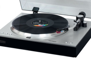

THORENS TD404DD + Audio-Technica AT33XEN
TD404DD to półautomatyczny gramofon stanowiący efektowne połączenie klasycznej plinty i oryginalnego talerza. Ma napęd bezpośredni, ramię typu J ze złączem SME i sprężynowy anti-skating. Dysponuje wyjściami niesymetrycznymi RCA i zbalansowanymi XLR. Jest sprzedawany bez wkładki, ale dystrybutor Thorensa go doposażył i korzystając z okazji, zaprezentował model Audio-Techniki z najnowszej serii AT33x. Duet ten oferuje brzmienie w pełni zrównoważone, łączące analogową spójność i płynność z uniwersalną dynamiką i różnicowaniem. Za kompleksową analizę oraz obiektywną ocenę gramofonu odpowiada Radek Łabanowski, ekspert z wieloletnim doświadczeniem na rynku audio.
