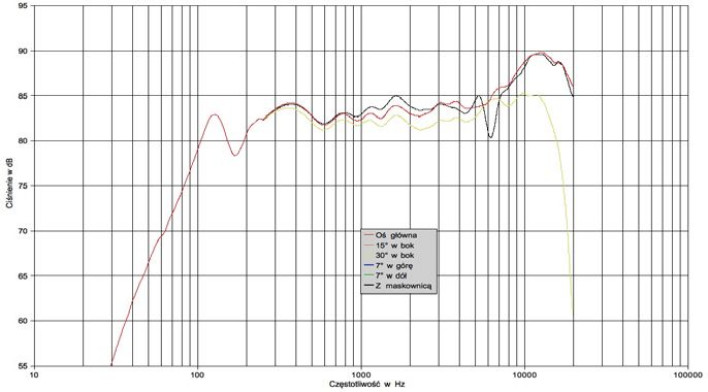

Laboratorium Charakterystyka "słupków" pozbawiona basu, ale ładnie wyrównana w zakresie średniotonowym, z lekką wyeksponowaną górą, dobrze dopasowany subwoofer.

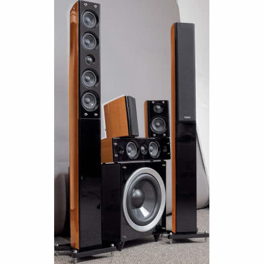

Zestaw Ferguson Dream Tower + Noble Sub wyróżnia się na tle konkurentów wąskimi, w pewnym sensie subtelnymi, a jednocześnie efektownymi obudowami. Koncept nazwano Ultra Slim Design, a jego kolorystykę współtworzą: czarny, lakierowany na wysoki połysk front i okleina imitująca wiśnię na pozostałych częściach - pokryta również lśniącą powłoką.
Boczne panele przechodzą łukami w ścięty tył. Podobny zabieg zastosowano również na górnej ściance. Figura Wieży Marzeń jest rzeczywiście apetyczna, a wykonanie staranne.
Ultra szczupły
Kolumny Ferguson Dream Tower mają zaledwie 10 cm szerokości, co w przypadku wolnostojących, wysokich (1 m) frontów zmusza do stabilizacji za pomocą cokołów - tutaj wyciętych w duży, sięgający poza obrys kolumn profil H i opatrzonych wkręcanymi "na wylot", regulowanymi kolcami.
Przetworniki przykręcane są do niewidocznej, głębszej warstwy frontu, kosz i śruby maskuje elegancki zewnętrzny panelik, starannie zaokrąglony na bokach i wokół membran. Kopułka wysokotonowa znalazła się w lekkim zagłębieniu, tworzącym profil krótkiej tubki.
Ferguson zrealizował cały zestaw (oprócz subwoofera), posługując się dwoma typami przetworników. Tekstylna kopułka ma 25 mm i magnes neodymowy, 8-cm przetwornik nisko-średniotonowy promieniuje z membrany kompozytowej.
Kolumny przednie mają aż pięć przetworników - centralnie umieszczony tweeter i zainstalowane względem niego symetrycznie cztery głośniki 8-cm, dwa powyżej i dwa poniżej.
Tak rozbudowany układ nie tylko wygląda efektownie, ale wobec małej średnicy głośników nisko-średniotonowych jest rzeczywiście potrzebny, aby ustalić przyzwoity potencjał mocy i efektywności, nawet bez wchodzenia w zakres najniższych częstotliwości, czym z założenia zajmuje się tu subwoofer.
Są nawet otwory bas-refleks; znajdują się z tyłu, mają zaledwie 3 cm średnicy, ale cały układ nie będzie tu musiał przepychać monstrualnych mas powietrza. Producent nie komplikował układu, projektując dwudrożną zwrotnicę.
Centrum i satelity
Głośnik centralny w systemie Ferguson Dream Tower i Noble Sub jest typową konfiguracją z dwoma przetwornikami nisko-średniotonowymi i kopułką w centrum. Z przodu przy zewnętrznych krawędziach wyprowadzono także dwa otwory bas-refleks.
Satelity to już naprawdę miniaturki, w bazowym dwudrożnym, dwugłośnikowym układzie z przykręconymi uchwytami ściennymi. W komplecie z głośnikami producent dostarcza maskownice mocowane solidnymi metalowymi trzpieniami.
Nie ma więc obawy, że za chwilę coś się urwie; coraz częściej nawet w drogich kolumnach producenci sięgają po nazbyt filigranowe rozwiązania. Jedynym wątłym elementem są gniazdka głośnikowe z delikatnymi nakrętkami i małej średnicy otworami do przewodów; inne otworki dają nadzieję na podłączenie bananków, te jednak nie chcą się zmieścić...
Subwoofer Noble
Testowany subwoofer Ferguson Noble nie pochodzi formalnie z linii Dream Tower, która (jeszcze) takiego się nie doczekała, ale jest polecany przez producenta do współpracy z opisanym systemem. To duża konstrukcja która mimo swojej wielkości, wizualnie dobrze komponuje się z DT, a jednocześnie zapowiada, że basu nie potraktowano symbolicznie i nie skrócono ze względów designerskich.
Subwoofer Ferguson Noble ma zamontowany przodu 10-calowy przetwornik, a w dolnej ściance (stąd nóżki) otwór bas-refleks. W tylną ściankę wkomponowano moduł wzmacniacza o mocy 175 W, który pokazuje kompletny zestaw regulacji, z częstotliwością filtrowania w zakresie 35-150 Hz i płynną zmianą fazy. Urządzenie ma zarówno wejścia niskopoziomowe, jak i wysokopoziomowe, wsparte nawet wyjściami w obydwu standardach.

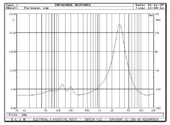

Ograniczenie pasma od strony niskich częstotliwości widać już na charakterystyce impedancji - wzniesienia sygnalizujące działanie układu rezonansowego obudowy leżą wysoko, najprawdopodobniej minimum między dwoma wierzchołkami przy 150 Hz wskazuje na częstotliwość rezonansową bas-refleksu. Zarówno w zakresie najniższych częstotliwości, jak i kilkuset Hz, minima mają wartość 4 omy, więc teoretycznie Dream Tower jest trudnym obciążeniem, choć po przekierowaniu basu do subwoofera odetchną trochę również wzmacniacze. A takie przekierowanie jest tutaj najrozsądniejszym, a w zasadzie koniecznym rozwiązaniem, ponieważ charakterystyka przetwarzania wskazuje ostatecznie, że Dream Tower kończy swoje przetwarzanie przy mniej więcej 100 Hz - poniżej charakterystyka opada z nachyleniem 24 dB/okt.
Błędna byłaby interpretacja, że w tej sytuacji przekierowanie nie jest już potrzebne, bo głośnik obsłużył się sam; bez zewnętrznego filtrowania, poniżej 100 Hz, Dream Tower wciąż czerpie moc, na co wskazuje jego charakterystyka impedancji, tyle że nie potrafi zamieniać jej efektywnie na ciśnienie akustyczne; ta cenna moc obciąża końcówkę mocy, cewki głośników i w sumie zostaje zmarnowana. Taka konstrukcja nie jest skutkiem żadnego błędu, lecz właśnie owocem ściśle określonej koncepcji. Doprowadzenie charakterystyki głośników głównych w granice 100 Hz jest zarazem wykonaniem planu minimum dla dobrego systemu wielokanałowego, w systemach wyższej klasy życzymy sobie niższych częstotliwości podziału. Pamiętajmy jednak, że są systemy sub-sat, w których satelity kończą się przy 200 Hz, a czasami nawet przy 300 Hz...
Dobrą jakość Dream Tower widać też w przebiegu charakterystyki przetwarzania powyżej; w bardzo szerokim zakresie 250 Hz - 6 kHz utrzymuje się ona w polu +/- 1,5 dB, co jest wynikiem wręcz rewelacyjnym dla tego typu konrysstrukcji, który zawdzięczamy po części właśnie pracy aż czterech głośników średniotonowych; dzięki takiej inwestycji udało się utrzymać dobrą efektywność w zakresie ok. 600 Hz, widać tam tylko mały dołek, a z tak wąskiego słupka, przy pracy mniejszego składu przetworników, osłabienie byłoby znacznie większe. Z kolei płynne przejście między średnimi a wysokimi częstotliwościami jest zasługą dobrze zestrojonej zwrotnicy.
Wystarczy stwierdzić, że ta konstrukcja została zaprojektowana nie tylko przez designera, ale i przez profesjonalnego akustyka. Nie kłóci się z tym wyeksponowanie tonów wysokich, które po pierwsze, rodzi się już z właściwości samego przetwornika wysokotonowego (choć uzbrojenie go w tubkę z pewnością ma na to wpływ), a po drugie, pojawia się dopiero powyżej 8 kHz, więc nie będzie agresywne, a doda blasku i powietrza. Efekt ten można zresztą zmniejszyć poprzez ustawienie kolumn pod kątem 30°; z kolei maskownica ma tylko delikatny wpływ, wprowadzając wąskie osłabienie przy 6 kHz. Mamy umiarkowaną efektywność - 84 dB - lecz z takiego słupka naprawdę trudno wycisnąć więcej.
Jak do tych warunków został dopasowany subwoofer Noble? Przy najwyższej możliwej częstotliwości filtrowania spadek -6 dB na górnym zboczu mamy przy ok. 100 Hz - takie ustawienie wypada więc rekomendować. Wtedy - 6 dB na dolnym zboczu mamy przy ok. 40 Hz - to jeszcze nie bardzo nisko, ale już całkiem dobrze; kosztem wyższego basu możemy forsować jeszcze niższe zejście, bo gdy ustawimy -6 dB "na górze" przy ok. 80 Hz, "na dole" mamy taki spadek przy 34 Hz (odliczamy od szczytu charakterystyki). Zakres regulacji górnej częstotliwości granicznej jest więc bardzo wąski, ale dostosowany do charakterystyki Dream Tower.
