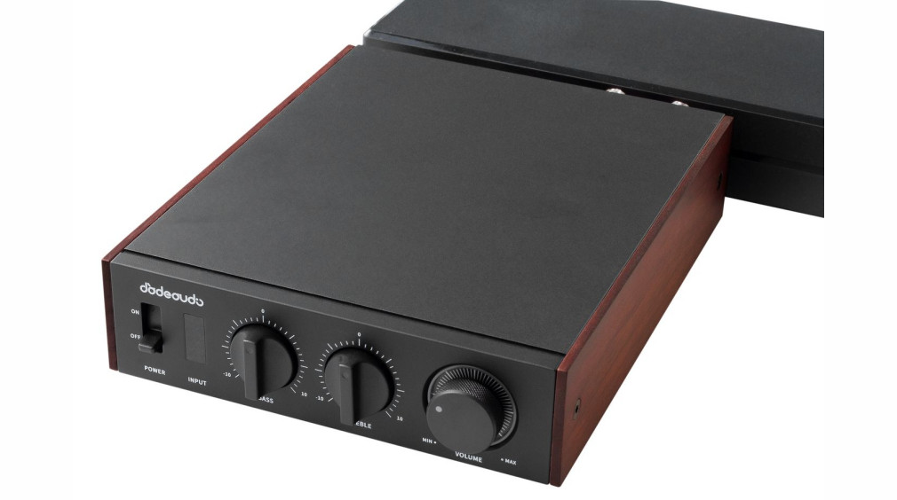

Piszę protekcjonalnie "urządzonko", bo nie jest małe, lecz malutkie, czego zresztą producent nie ukrywa, zaliczając je do kategorii biurkowej. Nazywa jednak dumnie "Hi-Res Audio Power Amplifier". Powierzchnia górnej ścianki jest wielkości pudełka CD, a wysokość – to cztery takie pudełka. Jak taki drobiazg, nawet za pomocą końcówki mocy w klasie D, ma dostarczać setki watów?

Wrażenie urządzenia większego (na zdjęciach) niż w rzeczywistości wynika z wyglądu przedniej ścianki, na której dominują trzy pokrętła (oprócz wzmocnienia, regulatory niskich i wysokich tonów), stylizowane na klasyczny sprzęt Hi-Fi. Może się wydawać, że mają "normalną" wielkość i dlatego zajmują większość frontu, ale są miniaturowe, tak jak całe urządzenie. Z lewej strony znajduje się hebelkowy włącznik zasilania i malutki wyświetlacz pokazujący aktywne wejście.

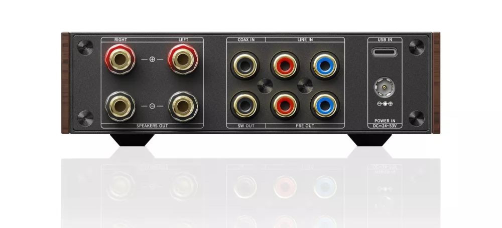

To nowoczesny wzmacniacz z przetwornikiem C/A, do którego dostarczamy sygnał przez USB-C (PCM do 24/96), złącze współosiowe (do 24/192) i Bluetooth (LDAC, ACC, SBC). Podłączymy również źródło analogowe (para RCA), a z przedwzmacniacza wyjdziemy sygnałem stereofonicznym i monofonicznym (aby podłączyć subwoofer).
Zaciski głośnikowe są tycie, ale zakręcane i przyjmujące bananki. Obudowa – metalowa, czarna albo srebrna, boczne ścianki imitują drewno, odpowiednio: orzechowe albo klonowe.
