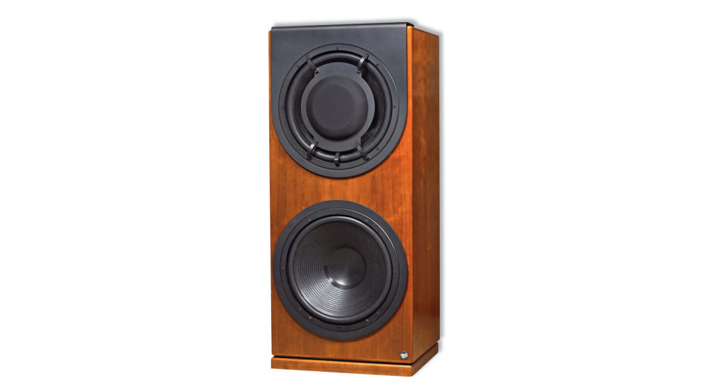

Kolumny Geithain RL800K na pierwszy rzut oka wyglądają potwornie. Drugi rzut niewiele zresztą zmienia. Dopiero dłuższa chwila oswojenia i namysłu może zmienić nasze nastawienie. Wszystko ma tu swój sens i swój ważny powód.
Niczego nie zrobiono pochopnie, ani nawet na wyrost. Konstrukcja wygląda brutalnie, przytłacza wielkością, a w rzeczywistości jest bardzo wyrafinowana; wiele nietypowych rozwiązań łączy się tutaj ze sobą w szczególne związki, do tej pory niespotykane w kolumnach testowanych w "Audio".
Zacznijmy od tego, co oczywiste, wręcz przerażające dla audiofilskich pięknoduchów wychowanych na 6-calowych midwooferkach – niskie tony przetwarzają dwa głośniki 40-cm. Już tylko dlatego, że zainstalowano je klasycznie, na przedniej ściance, jej wymiary nie mogą być umiarkowane – szerokość obudowy sięga pół metra, a wysokość przekracza metr.
Biorąc jednak pod uwagę, jak dużych obudów do optymalnej pracy wymagają zwykle nawet nieco mniejsze głośniki (a dwa 40-cm mają powierzchnię porównywalną do czterech 30-cm), skrzynia RL800K wcale nie jest ogromna – jej głębokość to już tylko nieco ponad 40 cm.
W ostatecznym rachunku jej kubatura jest podobna, jak w przypadku dwóch kolumn trójdrożnych z parą 20-cm niskotonowych w każdej, a łączna powierzchnia membran niskotonowych w Geithain RL800K w stosunku do nich - dwukrotnie większa.

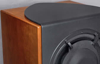

Skrzynia wygląda prosto, a to że jej krawędzie są lekko zaoblone, też da się wyjaśnić względami bardziej praktycznymi niż estetycznymi – w studio trzeba unikać ostrych kantów, bo tłok i ruch duży. Owszem, naturalny fornir to już luksus, zwykle wykończenie jest bardziej "techniczne".
Właściwa obudowa stoi na przykręcanej desce-cokole, w którą wprawiono kółka – kolumny w studio też często zmieniają miejsce. Kolce? A co to takiego? Że co? Lepsza kontrola basu? Coś podobnego… czego to audiofile nie wymyślą…
Dolny głośnik w kolumnach Geithain RL800K pracuje tylko w zakresie najniższych częstotliwości, jego charakterystyka opada już powyżej 40 Hz (chociaż producent podaje częstotliwość podziału 160 Hz), natomiast górny ciągnie aż do wysokiej częstotliwości podziału z głośnikiem średniotonowym przy 550 Hz.
Górny głośnik niskotonowy, średniotonowy i sekcja wysokotonowa (dlaczego sekcja, a nie po prostu głośnik – za chwilę) tworzą układ koncentryczny.
Nie jest to jakiś bardzo wyrafinowany zespół, ściśle integrujący wszystkie przetworniki w jednym module, z układami magnetycznymi i cewkami mniejszych głośników w układach większych (jak np. w Cabasse), ale raczej składanka przypominająca trochę samochodowe "koaksjale", wykonana i dostrojona starannie (o czym świadczą zmierzone charakterystyki), spełniająca przy tym specyficzne wymagania całej konstrukcji.
Na czterech "łapach", przed górnym głośnikiem niskotonowym trzymany jest moduł średnio-wysokotonowy, składający się z 16-cm średniotonowego i… trzech wysokotonowych.
Mówimy o układzie koncentrycznym w pewnym uproszczeniu - w centrum znajduje się trójka kopułek ustawionych w pionie, więc tutaj układ jest tylko symetryczny, już nie dokładnie koncentryczny, co jednak nie ma wielkiego znaczenia w przypadku jego sposobu działania.

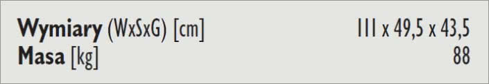

Moc wzmacniacza [W] 1500
Wymiary [cm] 111 x 49,5 x 43,5
Rodzaj głośników W

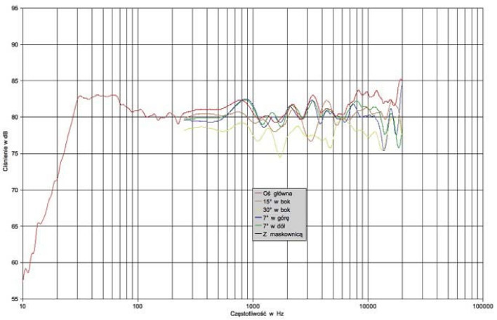

W naszym laboratorium wykonaliśmy tradycyjny zestaw pomiarów charakterystyki przetwarzania, dla różnych osi w płaszczyźnie poziomej i pionowej, z pominięciem wersji "z maskownicą", chociaż można uznać, że wszystkie charakterystyki dotyczą maskownicy założonej – tej, która jest na stałe założona na układ koncentryczny, bo na głośnikach niskotonowych nie ma żadnych maskownic.
Charakterystyki zmierzone pokazują w szczegółach kształt nieco inny niż prezentowany w katalogu, ale o żadnym upiększaniu czy fałszowaniu rzeczywistości przez producenta nie ma sensu mówić, gdyż po pierwsze, zmierzona charakterystyka wygląda w ogólnym zarysie podobnie i równie przystojnie jak katalogowa, po drugie, wybrana przez nas oś główna nie musi pokrywać się z osią producenta – my ustawiliśmy się na osi przetwornika koncentrycznego, na wysokości ok. 80 cm, ale nawet niewielkie odchylenie powoduje jakieś zmiany na charakterystyce. Na "naszej" osi głównej utrzymujemy się w całym przetwarzanym pasmie (poza samym skokiem przy 20 Hz) w ścieżce +/-2 dB, a do 7 kHz w +/-1,5 dB. Na osiach w górę i w dół (+/-7°) teoretycznie powinniśmy uzyskać bardzo podobne przebiegi (biorąc pod uwagę pracę układu koncentrycznego, wspieranego przez niskotonowy tylko poniżej 100 Hz), ale pewne różnice wynikają choćby z tego, że powyżej układu koncentrycznego znajduje się krawędź obudowy, a poniżej nie – więc ostatecznie cały system nie jest idealnie symetryczny w osi pionowej, ale, jak widać, wynikające z tego zmiany są nieistotne.
Głośniki wysokotonowe, pracujące w ryzykownym dla charakterystyk kierunkowych zespole, zaczynają się trochę "kłócić" na osiach +7° i -7° (lokalne osłabienia w najwyższej oktawie, wywołane przesunięciami w fazie), ale wciąż nie są to zjawiska problematyczne. Na osi 15° w bok jedyne, zwracające uwagę osłabienie pojawia się przy 3 kHz, niepokojących podbić nie widać, a w zakresie tonów wysokich przebieg nawet się wyrównuje i najlepiej dopasowuje do poziomu tonów średnich. Pod kątem 30° nierównomierności się powiększają, a średni poziom obniża, jednak mimo to nie widać wyraźnej tendencji do opadania charakterystyki w zakresie tonów wysokich – obniżenie zaczyna się już na przełomie niskich i średnich częstotliwości; wynika to z tego, że duży 40-cm głośnik niskotonowy, pracujący aż do podziału przy 550 Hz, skupia promieniowanie już od kilkuset Hz, inaczej niż np. 18-cm, który częstotliwości te rozprasza szeroko; z kolei średniotonowy ma specyficzną, półtowartą własną obudowę, powodujacą też spadek ciśnienia poza osią główną. Dzięki temu cały zakres średnio-wysokotonowy utrzymuje przynajmniej poprawne proporcje na osi 30°, a może nawet pod jeszcze większymi kątami, co da dobry tzw. "power response", czyli promieniowanie zrównoważonego spektrum mocy poza osią główną – a to również słyszymy na skutek odbić od ścian pomieszczenia.
Dolna częstotliwość graniczna jest bardzo niska – i wcale nie wynika to wprost z wielkości głośników, które w takiej obudowie, w aplikacji pasywnej, dałyby charakterystykę opadającą znacznie wcześniej, lecz z aktywnej korekcji i dużej mocy wbudowanych wzmacniaczy, "pompujących" tak, aby wyrównać charakterystykę do założonych 30 Hz; dopiero tam zaczyna się spadek, którego stromość wynosi ok. 18 dB/okt., a punkt -6 dB (względem poziomu średniego) pojawia się przy ok. 25 Hz – zgodnie z danymi producenta. Uwaga – poziom ok. 82 dB, wokół którego oscyluje charakterystyka, nie ma nic wspólnego z efektywnością, która - jak już zaznaczyłem - nie jest tu wyznaczana ze względu na aktywny typ konstrukcji.
