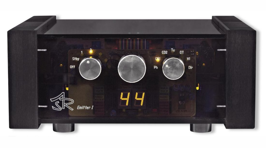

Zapakowano go w dużą obudowę z grubych stalowych blach, do której przykręcono czarny, półprzezroczysty płat akrylu. Pod nim widać rządek różnokolorowych, dużych diod LED, informujących o statusie zasilania, o poprawnej pracy itp.

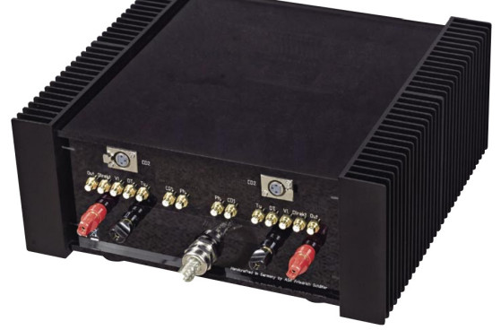

Z tyłu ASR Emitter I mamy potężne, wielopinowe łącze, a wielka wtyczka, zapinana do urządzenia na zatrzaski, hermetycznie łącząca się z gniazdem, ma przedłużenie w postaci grubego, dość sztywnego kabla zasilającego (produkowanego przez Schäfera), połączonego na stałe z właściwym wzmacniaczem.
Trzy srebrne gałki, bursztynowy wyświetlacz i czarny płat akrylu – efekt końcowy w stylu środkowoeuropejskim…
Podłączeniem zasilania ze ściany zajmuje się także kabel ASR, zakończony wtykiem IEC 20A (a nie, jak zwykle 16 A) - tym razem najlepiej urządzenie wpiąć bezpośrednio do ściany, a nie do kondycjonerów. Warto też pamiętać o odpowiedniej polaryzacji wtyczki - właściciel ASR-a zwraca na to uwagę.

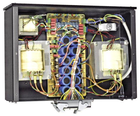

Patrząc do wnętrza tej paczki nietrudno zrozumieć to, na co wcześniej skarżył się mój kręgosłup. Otóż w środku mamy dwa ogromne transformatory z klasycznymi blachami EI; jest też trzeci - mniejszy - mogący pewnie obsłużyć "normalną" integrę, a tutaj służy tylko do zasilania urządzenia w trybie standby.
Dwa duże trafa sugerują, że mamy do czynienia z dual mono – jednak tak nie jest. Tutaj osobno zasilane są obydwie gałęzie - "plus" i "minus". Pomiędzy trafami umieszczono piękną drukowaną płytkę ze złoconymi ścieżkami i pojemność 12 x 33 000 mikrofaradów. Reszta kondensatorów znalazła się we wzmacniaczu.

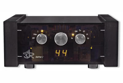

Wygląd głównego urządzenia jest na tyle charakterystyczny, że będzie on w dużej mierze decydował o tym, czy w ogóle zainteresujemy się ASR-em. Duże radiatory na bokach nie są na wyrost - urządzenie pracuje najwyraźniej w klasie A przez większą część czasu i grzeje się okrutnie.
Otoczenie elektroniki akrylem, a nie metalem, nie jest czymś zupełnie nowym, jednak ASR Emitter I jest tak dużym wzmacniaczem, o tak wysokiej mocy, że robi to szczególne wrażenie.
Pod półprzezroczystą ścianką przednią umieszczono bardzo duży, czytelny wyświetlacz alfanumeryczny LED ze wskazaniem siły głosu, napisy informujące o wybranych wyjściach głośnikowych, przeciążeniu itp. Są tam też pomarańczowe diody, ulokowane przy dwóch mniejszych gałkach - "standby" oraz selektora wejść. Ta pierwsza ma więcej niż dwa położenia.

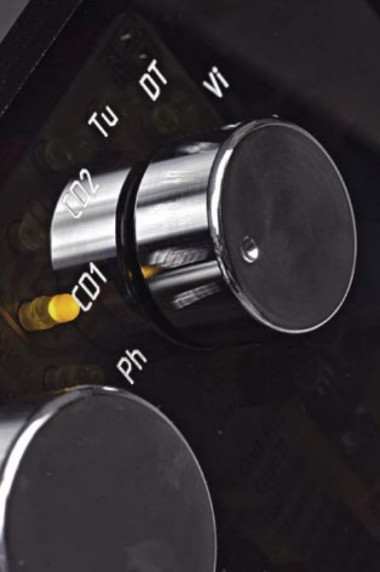

Pięć wejść liniowych i jedno gramofonowe. Duża dioda LED wskazuje, które wejście jest aktywne.

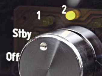

W "standby" można regulować wzmocnienie, korzystając np. z sekcji przedwzmacniacza, a także korzystać z wyjścia do nagrywania. Powyżej znajdują się dwa dodatkowe - w pierwszym ASR Emitter I pracuje w specjalnym, energooszczędnym trybie - najwyraźniej klasa pracy przesuwa się wówczas w kierunku AB.
Co ciekawe, można zaprogramować poziom wzmocnienia, powyżej którego wzmacniacz przejdzie w "normalny" tryb pracy.
Pośrodku mamy pokrętło wzmocnienia, a po prawej - selektora wejść. Widać sześć wejść liniowych, w tej wersji jedno z nich to wejście zbalansowane. Jest też wejście oznaczone "Dir", które prowadzi sygnał do ścieżki bez żadnego przełącznika, bezpośrednio do tłumika - i to nie ścieżką, a srebrnymi drucikami.
Przeznaczone jest ono do systemu z pojedynczym źródłem. Jeśli mamy ich więcej, wówczas nie należy z niego korzystać, ponieważ jest podłączone równolegle do sygnału podawanego z selektora wejść.

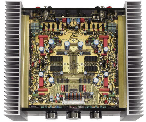

Z tyłu widzimy, że układy wewnątrz rozmieszczono idealnie symetrycznie względem osi wzmacniacza. Po ściągnięciu górnej i dolnej ścianki ukazuje się widok, który można porównać tylko do pornografii: do czegoś takiego się ślinimy (przepraszam za "my", ale myślę, że nie jestem w tym osamotniony) i o tym marzymy.
Cały układ zmontowano na dwóch płytkach, zajmujących całe wnętrze. Pierwsza z nich, z układami zasilającymi, w tym baterią kondensatorów, znalazła się pod spodem, zamontowana niejako "na plecach" w stosunku do górnej płytki z układami wzmacniającymi. Obydwie zostały wykonane z najwyższej jakości podkładu teflonowego i charakteryzują się pogrubionymi ścieżkami z miedzi OFC pokrytymi złotem.
Układ obydwu kanałów rzeczywiście jest idealnie symetryczny względem osi, którą wyznaczają ścieżki masy, prowadzone w gwiazdę. Wejścia to znakomite, lutowane gniazda RCA. Wchodzą one bezpośrednio do płytki, bez pomocy kabelków.
Sporo wejść i wyjść, duże zaciski głośnikowe adekwatne do klasy urządzenia i jego mocy.
Dalej pracuje selektor wejść, zbudowany wokół najlepszych chyba elementów przełączających - kontaktronów, tutaj w wersji wojskowej, a ich sterowaniem zajmują się kości logiczne.
Stąd sygnał trafia do tłumika - zbudowanego z pięknych oporników ustawianych w pary (jeden opornik równolegle, jeden szeregowo) także przez kontaktrony sterowane logiką. Nie słychać jednak charakterystycznego "klikania", ponieważ tego typu elementy przełączające są bardzo ciche.
Na wejściu sekcji wzmacniającej mamy układ scalony AD843 firmy Analog Devices, obok którego widać kość sprzężenia zwrotnego. Tranzystory sterujące i końcowe przymocowano do solidnego, pokrytego złotem płaskownika, przykręconego do bardzo dużych radiatorów.
Taka konstrukcja mechaniczna i jej naprężenia powoduje, że radiatory przy rozgrzewaniu się i stygnięciu co jakiś czas cichutko skrzypią. Nie jest to denerwujące, ale trzeba mieć świadomość, że to nie sygnalizuje też żadnej usterki. W każdej końcówce pracują trzy równolegle, w układzie push-pull, tranzystory MOSFET Toshiby (2SJ201+2SK1530).
Płytka dla opcjonalnego wejścia zbalansowanego (układ wzmacniacza nie jest symetryczny), wpięta jest pionowo przy tylnej ściance. Desymetryzator opiera się na układach scalonych SSM2143, które są buforami linii - można przy nich korzystać z długich kabli połączeniowych.
Małymi DIP-ami możemy ustawić impedancję wejściową - albo 1 kOhm, albo 10 kOhmów. Całość wygląda fantastycznie zarówno dzięki solidności, jak i dopracowaniu najmniejszych szczegółów. Efektowny i funkcjonalny jest też pilot zdalnego sterowania, wykonany z corianu - sztucznego marmuru.

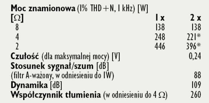

Moc znamionowa (1% THD+N, 1 kHz) [W] 2 Ω, 1x 396 (* - punkt załączenia układów zabezpieczających)
Moc znamionowa (1% THD+N, 1 kHz) [W] 8 Ω, 2x 138
Moc znamionowa (1% THD+N, 1 kHz) [W] 4 Ω, 2x 221 (* - punkt załączenia układów zabezpieczających)
Czułość (dla maksymalnej mocy) [V] 1x 0,24
Stosunek sygnał / szum (filtr A-ważony, w odniesieniu do 1W) [dB] 88
Dynamika [dB] 109
Współczynnik tłumienia (w odniesieniu do 4 Ω) 260

ASR potrafi rzeczy, które zarezerwowane są dla największych tranzystorowych pieców, z łatwością pokonując pod względem mocy wyjściowej dwóch rywali tego testu. Przy 8-omowym obciążeniu nie jest może jeszcze spektakularnie (2 x 138 W), ale 4 omy pozwalają wyciągnąć 248 W w każdym kanale, a 446 W przy 2 omach pokazują pełny potencjał. Pomiar w trybie dwukanałowym (dla 4 i 2 omów) został zakłócony reakcją systemów zabezpieczeń, jeszcze przed przesterowaniem, ale nawet mimo to osiągnięte rezultaty (2x 221 W przy 4 omach i 2x 396 W przy 2 omach) są rewelacyjne. Czułość zbliżona do standardowej wynosi 0,24 V. Poziom szumów wzmacniacza nie jest może rekordowo niski, ale -88 dB to wynik przyzwoity, a dynamika osiąga 109 dB.

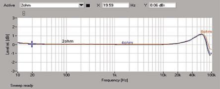

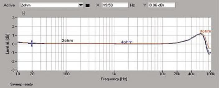

W pasmie przenoszenia (rys.1) widać niemal idealną zbieżność charakterystyk dla wszystkich impedancji, które w żadnym punkcie nie przekraczają poziomu -1,1 dB. Powyżej 20 kHz następuje jedynie delikatne podbicie, którego szczyt (+1,1 dB) przypada na ok. 60 kHz.

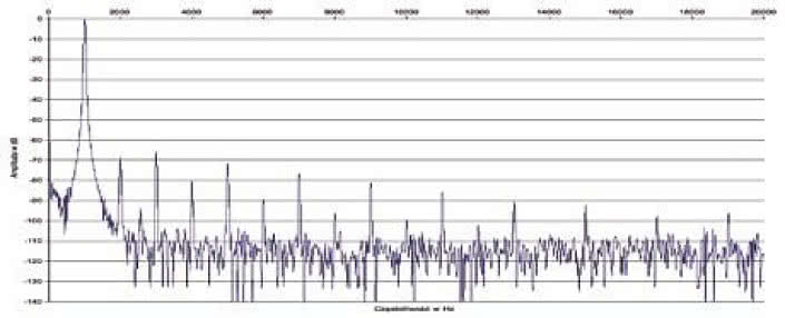

Zniekształcenia nieparzyste dominują na wykresie z rys. 2. Najsilniejsza trzecia ma poziom -67 dB, piąta leży przy -71 dB, a siódma o 6 dB niżej, ponad granicą -90 dB widać także dziewiątą oraz jedenastą. Powyżej tego pułapu są też druga (wysokie -69 dB) oraz czwarta (-80 dB).

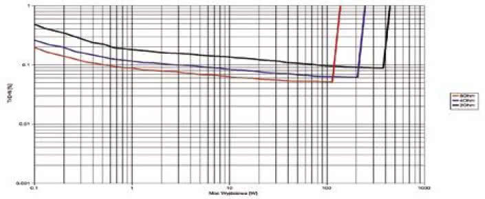

Warto zwrócić uwagę na niemal zupełną niewrażliwość wzmacniacza na impedancję podłączonych kolumn, co znajduje potwierdzenie także na rys. 3. Wszystkie charakterystyki biegną bardzo blisko siebie, ASR utrzymuje zbliżony poziom zniekształceń dla 8, 4 i nawet dla 2 omów! Ponadto krzywe mają bardzo płaski przebieg.
