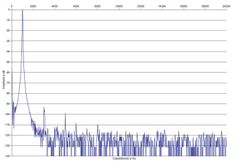

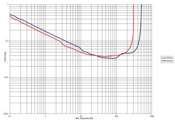

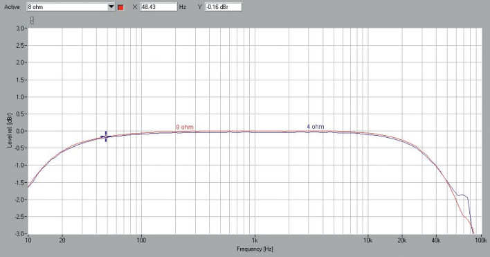

Laboratorium Bardzo wysoka moc wyjściowa (2 x 300 W / 8 Ω, 2 x 530 W / 4 Ω), wszystkie parametry dobre lub bardzo dobre.

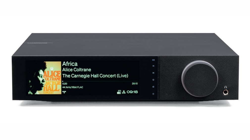

Cambridge Audio EVO 300 zachowuje wspólne rysy wzornicze z dotychczasowymi modelami, ale jest od nich zdecydowanie większy. Obudowa ma szerokość 39 cm (jest więc niemal standardowa dla klasycznego sprzętu hi-fi , podczas gdy EVO 150 ma 32 cm).

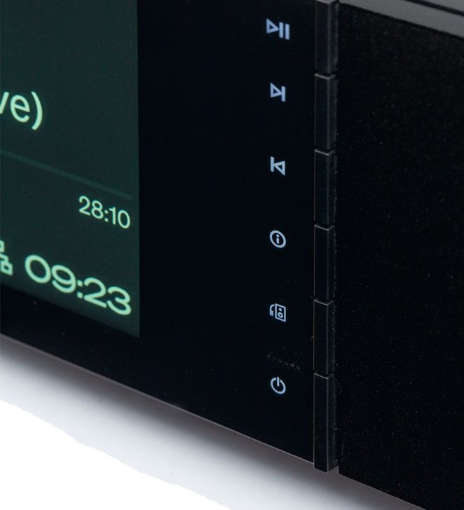

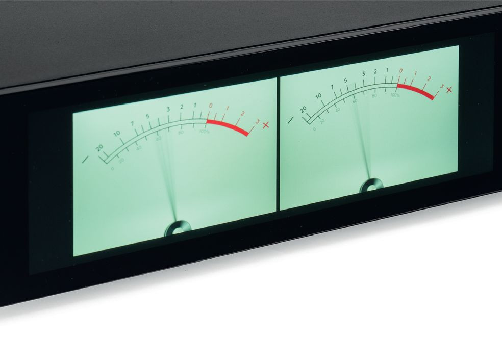

Szerszy front to większa przestrzeń, wykorzystana przez większy wyświetlacz (teraz 7,8 cala). Jakość matrycy stała się jedną z wizytówek modeli EVO – wyświetlacz jest jasny, wyraźny i bawi nas soczystymi kolorami; bardziej doceniam jednak praktyczne i przestrzenne ułożenie informacji. Przekazuje także informacje o parametrach odtwarzanych plików czy połączeniu sieciowym, więc można podejrzeć np. rozdzielczość bitową.
Lubię serię EVO za to, że z wyczuciem łączy nowoczesność i tradycję, co w sumie daje bardzo wygodną kombinację. Obok dużej matrycy są klasyczne przyciski, którymi obsłużymy nie tylko podstawowe funkcje, ale i te związane z odtwarzaniem. Jest też efektowne, obracające się na precyzyjnej mechanice podwójne pokrętło (zewnętrzna część do regulacji głośności, wewnętrzna – do przełączania źródeł).
Czytaj również: Jak dzielimy wzmacniacze ze względu na technikę wzmacniania sygnałów?
Wyświetlacz o przekątnej prawie 8 cali wygląda fantastycznie i jest bardzo użyteczny, mimo że menu nie jest rozbudowane.
Nie zabrakło wyjścia słuchawkowego (6,3 mm). Panele boczne można łatwo zdemontować (są trzymane przez magnesy) i wymienić, zmieniając w ten sposób wygląd wzmacniacza – w zestawie są dwie wersje: metalowo-techniczne oraz "drewniane".

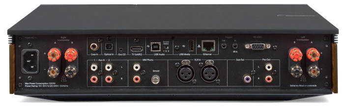

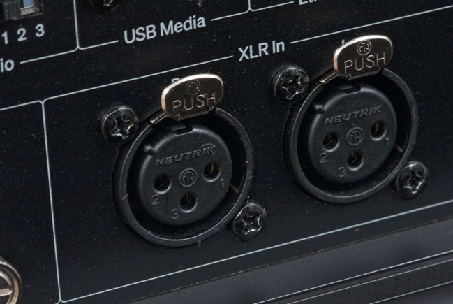

Nowoczesne strumieniowanie to nie wszystko; do EVO 300 możemy podłączyć źródła tradycyjnie, kablami, w wielu standardach. Złącza analogowe to dwie pary liniowych wejść RCA i jedna XLR, a dodatkowo wejście gramofonowe (dla wkładek MM).
XLR-y pojawiały się już we wcześniejszych modelach, ale dopiero w EVO 300 mogą w pełni błysnąć, gdyż urządzenie to ma w pełni zbalansowany tor przedwzmacniacza. Cambridge podkreśla, że symetryczną ścieżkę zachował nawet tam, gdzie jest to wyjątkowo wymagające, a więc w obszarze regulacji głośności.
Sekcję analogową dopełnia wyjście subwooferowe (filtry można przestrajać w zakresie 20–250 Hz, korzystając z aplikacji mobilnej) oraz wyjście z przedwzmacniacza.

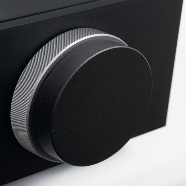

Obsługa wiąże się głównie ze znakomitym pokrętłem (zespolona regulacja głośności i wybór źródeł).
Są także tradycyjne przycisk (efektowny wyświetlacz nie jest matrycą dotykową).

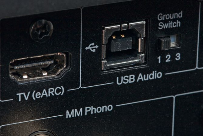

W sekcji cyfrowej jest HDMI z eARC oraz USB-B jako wejście USB-DAC, a obok USB-A dla nośników pamięci oraz sieciowe złącze LAN (wraz z Wi-Fi; anteny są zainstalowane od wewnętrznych stron bocznych paneli). Komuś może się jeszcze przydać współosiowe albo optyczne… więc są obydwa, a także cyfrowy interfejs dla fi rmowego napędu płyt CD.

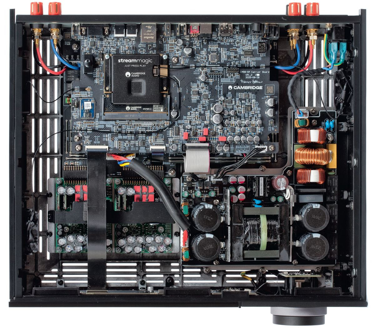

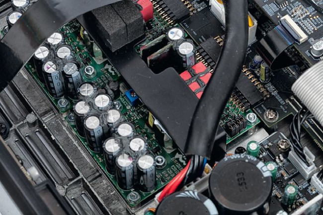

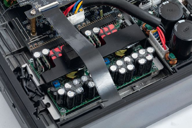

Większa obudowa niż w EVO 150 ma swoje mocne uzasadnienie konstrukcyjne. Pomimo konsekwentnego stosowania końcówek impulsowych, zajmują one znacznie więcej miejsca, bowiem mają dostarczyć wyższą moc. Funkcjami sieciowymi zarządza platforma StreamMagic (czwarta wersja).
Przetwornik cyfrowo-analogowy to ESS Technology ES9038Q2M i chociaż już nie najnowszy (tę pozycję zajął ES3039Q2M), to o doskonałych parametrach – dynamika wynosi 128 dB, a kres umiejętności przyjmowania sygnałów cyfrowych wyznacza PCM 32/768 oraz DSD1024.
Przetwornik ten ma wbudowanych aż siedem filtrów cyfrowych, ale Cambridge głowy nam tym nie zawraca, ustalając arbitralnie jeden z nich (nie wiemy który). Zasilacz (impulsowy) oraz dwie niezależne końcówki mocy w formie dwóch modułów znajdują się w przedniej części obudowy.

Dzięki zbalansowanemu przedwzmacniaczowi wejścia XLR nabierają większego znaczenia.
W części cyfrowej jest zarówno USB-DAC, jak i HDMI z eARC.

Wnętrze przypomina zaawansowaną konstrukcję nowoczesnego komputera.
Cambridge zastosował już w modelu EVO 150 SE najnowsze moduły impulsowe NCoreX, ale końcówki EVO 300 są większe
i mocniejsze.

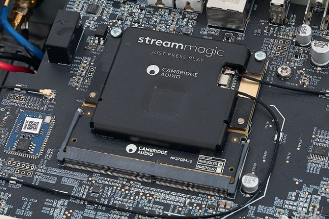

To już czwarta generacja modułu strumieniowego StreamMagic; ściągnie sygnał z dowolnej rozdzielczości, z każdego źródła.
Zasilacz jest w całości impulsowy, obsługuje nie tylko końcówki mocy, ale i pozostałe sekcje wzmacniacza (za pomocą niezależnych odczepów).

Podobnie jak w poprzednich urządzeniach z serii EVO, za strumieniowanie odpowiada własna platforma Cambridge Audio – StreamMagic. Dzięki niej EVO 300 nie tylko obsługuje wszystkie popularne standardy, ale daje też wybór różnych wariantów przesyłania sygnału. W większości sytuacji najważniejsze są serwisy Tidal Connect oraz Spotify Connect. EVO 300 dokłada do tego Apple AirPlay 2 oraz Google Chromecast, ma też certyfikat Roon, odtwarza pliki z sieci lokalnych DLNA.

Moc znamionowa (1% THD+N, 1 kHz) [W] 8 Ω, 2x 303
Moc znamionowa (1% THD+N, 1 kHz) [W] 4 Ω, 2x 530
Moc znamionowa (1% THD+N, 1 kHz) [W] 4 Ω, 1K 540
Moc znamionowa (1% THD+N, 1 kHz) [W] 8 Ω, 1x 303
Czułość (dla maksymalnej mocy) [V] 1x 0,63
Stosunek sygnał / szum (filtr A-ważony, w odniesieniu do 1W) [dB] 84
Dynamika [dB] 109
Współczynnik tłumienia (w odniesieniu do 4 Ω) 186
