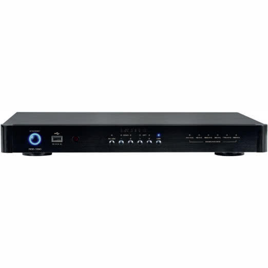

Rotel RDD-1580 jest dostępny w wersjach czarnej oraz srebrnej. Wskaźnik częstotliwości próbkowania złożono z sześciu diod, kolejnych sześć sygnalizuje wybrane wejście.
Z przodu jest też podręczne gniazdo USB (typ-A) oraz włącznik zasilania - podświetlony niebieską obwódką zarówno w trybie pracy, jak i czuwania, co trochę utrudnia orientację.
Do wejścia USB (z przodu) podłączymy urządzenia Apple (np. iPhone, iPad), a także nośniki pamięci z plikami w formatach ALAC, MP3, AAC, AIFF oraz WAV (z ograniczeniem do 16 bit/48 kHz). Oznacza to, że Rotel jest nie tylko "zwykłym" przetwornikiem C/A, ale można go klasyfikować jako odtwarzacz plików - bowiem dane na dyskach muszą zostać przed samą konwersją zdekodowane, a to już zadanie dla procesorów DSP.

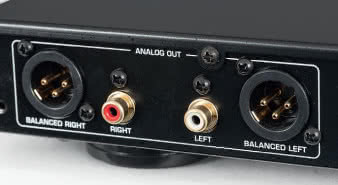

Rotel RDD-1580 ma dwa wyjścia analogowe, parę RCA i parę XLR. Z tyłu są też złącza wyzwalacza, sterowania RS232 czy komunikacji w firmowym systemie Rotel Link.

Podświetlenie pierścienia wokół przycisku zasilającego sygnalizuje włączenie Rotela do sieci, niezależnie od tego, czy urządzenie pracuje, czy też jest w trybie uśpienia.
Ponieważ są dwa wejścia USB, więc w selektorze źródeł wprowadzono rozróżnienie, nazywając port dla komputera PC USB, co wcale nie ogranicza jego zastosowania do sprzętu spod znaku PC.
