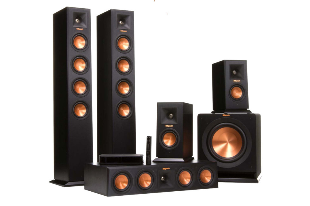

Zestaw Klipsch Reference Premier HD Wireless to kino domowe bazujące na identycznych przetwornikach i rozwiązaniach technologicznych jak modele uznanej serii Reference Premiere.
W skład systemu wchodzą: kolumny podłogowe RP-440WF, kolumny podstawkowe RP-140WM, głośnik centralny RP-440WC i subwoofer RP-110WSW, a także bezprzewodowa jednostka centralna RP-HUB1.
Kolumny głośnikowe są wyposażone w solidny i stabilny wzmacniacz audio wysokiej mocy z korektorem DSP. Na tylnej ściance każdej z nich znajduje się ponadto ekran Smart Speaker Selector pozwalający przez przyciśnięcie odpowiedniego klawisza określić, w którym miejscu instalacji znajduje się podłączany właśnie głośnik.
We wszystkich kolumnach jako głośniki niskośredniotonowe pracują przetworniki z membranami z materiału Cerametallic, a jako głośniki wysokotonowe - tytanowe kopułki w połączeniu z hybrydową gumowaną tubą Tractrix®.

Kolumna podłogowa RP-440WF:
- Pasmo przenoszenia: 48 Hz - 25 kHz
- Moc wzmacniacza (stała/szczytowa): 125W/250W
- Częstotliwości podziału w zwrotnicy: 200 Hz (2 dolne głośniki niskotonowe), 1.8 kHz (2 górne głośniki niskotonowe)
- Głośnik wysokotonowy: 1" kopułka tytanowa LTS z hybrydową tubą Tractrix®
- Głośniki niskośredniotonowe: 4x 4.5", membrany z materiału Cerametallic
- Technologia bezprzewodowa WiSA - do 24-bit/96kHz
- Opóźnienie ≤5ms
- Materiał obudowy: MDF
- Rodzaj obudowy: Bass Reflex - port Tractrix® na tylnej ściance
- Wymiary (W x S x G w mm): 1042.9 x 219.5 x 297.3
- Waga: 16.6 kg
Kino domowe Klipsch Reference Premier Wireless
Głośnik centralny RP-440WC
- Częstotliwości podziału w zwrotnicy: 200 Hz (2 głośniki zewnętrzne), 1.8 kHz (2 głośniki wewnętrzne)
- Technologia bezprzewodowa WiSA – do 24-bit/96kHz
- Opóźnienie ≤5ms
- Rodzaj obudowy: Bass Reflex – port Tractrix® na tylnej ściance
- Wymiary (W x S x G w mm): 143.9 x 660.4 x 342.4v
- Waga: 12.6 kg
Kolumna podstawkowa RP-150WM
- Pasmo przenoszenia: 56 Hz - 25 kHz
- Moc wzmacniacza (stała/szczytowa): 50W/100W
- Częstotliwości podziału w zwrotnicy: 1.8 kHz
- Głośnik niskośredniotonowy: 1 x 4.5", membrana z materiału Cerametallic
- Opóźnienie ≤5ms
- Rodzaj obudowy: Bass Reflex – port Tractrix® na tylnej ściance.
- Wymiary (W x S x G w mm): 331.6 x 181.6 x 278.7
- Waga: 5.9 kg
Subwoofer aktywny RP-110WSW
- Pasmo przenoszenia: 27 Hz - 125 kHz
- Moc wzmacniacza (stała/szczytowa): 250W/500W
- Głośnik niskotonowy: 1 x 10" (25,4 cm), membrana Cerametallic, długa cewka, przednie promieniowanie
- Opóźnienie ≤5ms
- Rodzaj obudowy: Bass Reflex - szczelinowy na przedniej ściance
- Wymiary (W x S x G w mm): 413.7 x 355.6 x 434.2
- Waga: 19 kg
Wykończenie kolumn i subwoofera: czarny szczotkowany polimer.
