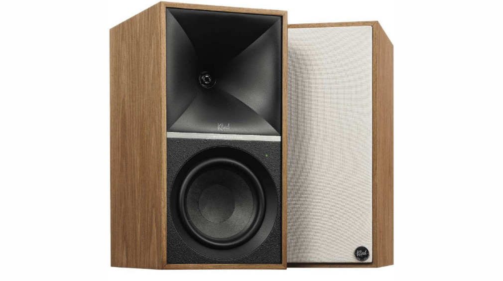

Klipsch The Sevens należą do jednej rodziny wraz z mniejszymi The Fives (które niedawno testowaliśmy) oraz większymi The Nines. Już "Siódemki" są zdrowo wyrośnięte, oparte na 18-cm nisko-średniotonowym i wysokotonowym z dużą tubą Tractrix.

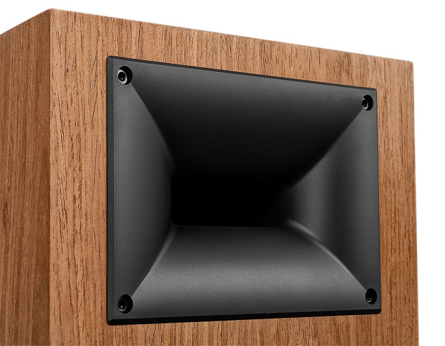

Tuba to clou programu Klipscha, element kontrowersyjny dla wielu audiofilów, jednak obecnie oceniany przychylniej (na co uczciwie sobie zasłużył). W ten sposób połączono tradycję i nowoczesność, co zapewnia wielu produktom Klipscha nie tylko walory akustyczne i funkcjonalne, ale też dodaje specjalnego uroku.
Wiele razy wyjaśnialiśmy, że współcześnie, w sprzęcie hi-fi, tuby stosowane są nie tylko z powodu wysokiej efektywności, powszechnie (i słusznie) z nimi kojarzonej, ale może nawet bardziej z powodu możliwości "wyregulowania" charakterystyk kierunkowych. Dawne problemy z podbarwieniami wnoszonymi przez tuby zostały natomiast znacznie zredukowane.
We wlocie tuby (falowodu) znajduje się 25-mm tytanowa membrana, a za nią komora wytłumiająca. Membranę nisko-średniotonowego producent opisuje jako fiber-composite.

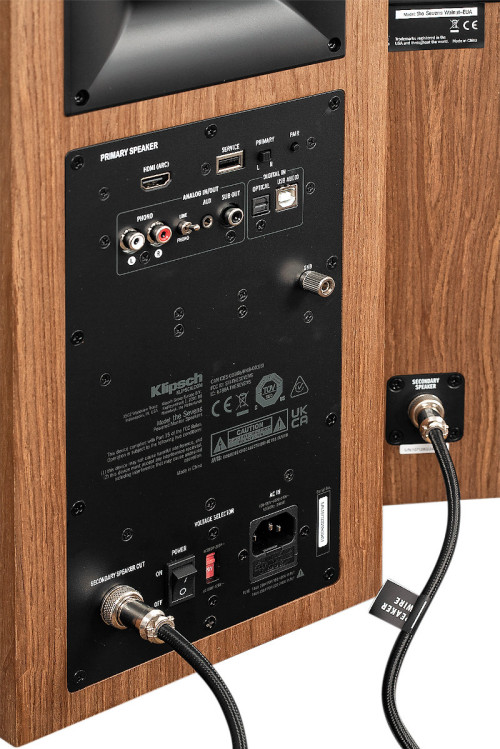

Wszystkie wzmacniacze zainstalowano w jednostce głównej, więc połączenie obydwu jednostek wymaga specjalnego kabla.
Klipsch The Sevens - elektronika
Cała elektronika (w tym wszystkie wzmacniacze) jest umieszczona w jednym monitorze, co wymaga dostarczenia wzmocnionego sygnału (kablem głośnikowym) do drugiego monitora. Rozwiązanie takie stosuje się coraz rzadziej i może wydawać się niewygodne, ale… coś za coś – oznacza konieczność podłączenia do zasilania tylko jednego monitora, a nie dwóch (jak w systemach z elektroniką podzieloną między obydwa monitory).

Klipsch The Sevens prezentują się znakomicie, obudowę wykończono naturalnym fornirem, dostępne są wersje czarna i orzechowa. Według mnie szlachetniej i stylowo wygląda ta druga, tym bardziej że maskownice są dopasowane kolorystycznie.

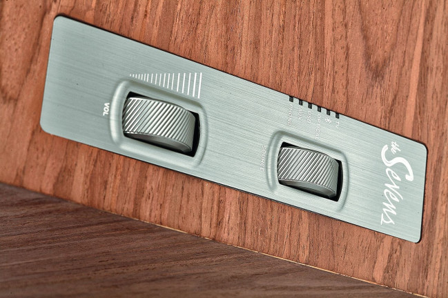

Oryginalnym rozwiązaniem jest umieszczenie regulatorów (solidnych, metalowych pokręteł) na górnej ściance (oczywiście tylko monitora wyposażonego w elektronikę). Jedno służy do regulacji głośności, drugie odpowiada za wybór źródeł.

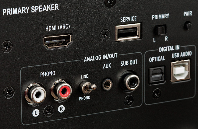

Jest USB-B w formule USB-DAC, akceptujące PCM 24 bit/192 kHz. Telewizor można podłączyć do optycznego, ale lepiej będzie wykorzystać wyjście HDMI (z kanałem zwrotnym ARC).
Na sygnały analogowe czeka wejście liniowe mini-jack oraz para RCA, którą można skonfigurować jako kolejne wejście liniowe bądź wejście gramofonowe (z korekcją MM).

Pokrętła (na górnej ściance monitora głównego) są tylko dwa, ale praktyczne (regulacja głośności i wybór źródeł) i stylowe.

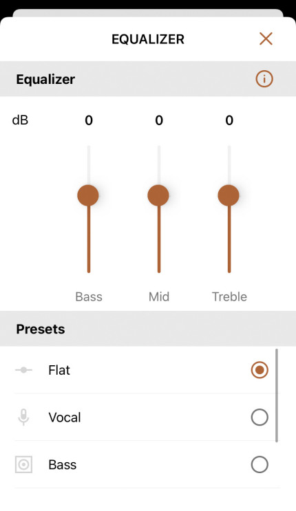

Klipsch The Sevens - tryby korekcji częstotliwościowej
Oprócz kwestii podstawowych (regulacja głośności, zmiana wejść) jest kilka trybów korekcji częstotliwościowej, w tym trzypasmowy korektor, korekcja basu w zależności od sposobu ustawienia kolumn (w wolnej przestrzeni lub bliżej ścian) i układ tzw. dynamicznego basu.
Jedną z zalet kolumn aktywnych jest możliwość kształtowania charakterystyki w zakresie niskotonowym, dzięki czemu nawet małe konstrukcje potrafią "zejść" bardzo nisko, chociaż zarówno wyciąga to dodatkową porcję mocy ze wzmacniacza, jak i wywołuje duże amplitudy membrany (a więc wyczerpuje możliwości głośnika przy niższych poziomach głośności, niż byłyby osiągalne bez takiej korekcji).
Konstruktor kolumn aktywnych zna jednak wszystkie parametry i może dopasować korekcję do możliwości głośnika. System Dynamic Bass EQ (włączany opcjonalnie) "inteligentnie" zmienia korekcję, intensyfikując bas przy niskich poziomach głośności, co jednocześnie jest odpowiednie dla możliwości głośnika, jak też odpowiada zmiennej charakterystyce czułości słuchu (działa w tym zakresie podobnie jak filtr loudness).

The Sevens nie ma funkcji sieciowych, ale zestaw przyłączeniowy jest imponujący; wejście RCA może przyjmować sygnały liniowe lub gramofonowe (z wkładki MM).

Aplikacja mobilna oddaje do dyspozycji trzypasmowy korektor oraz kilka gotowych trybów dźwiękowych.
