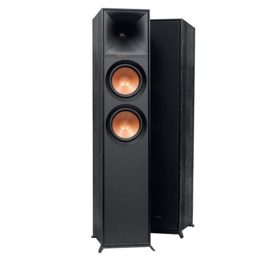

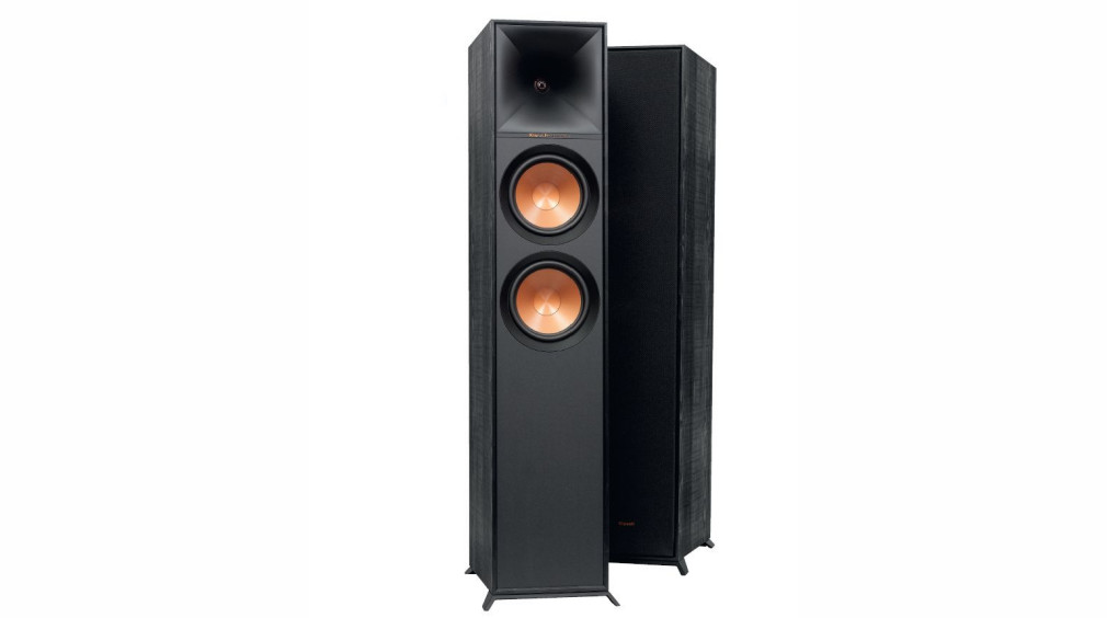

Wykonanie Najtańsza kolumna wolnostojąca Klipscha reprezentuje obowiązujący firmowy schemat – układ dwudrożny z parą nisko-średniotonowych i dużą tubą wysokotonową. Wyglądają efektownie, oryginalnie, ale bezpiecznie. Jedna (czarna) wersja kolorystyczna pasuje do techniki.
Laboratorium Charakterystyka dobrze zrównoważona, bez eksponowania skrajów pasma, ale szeroko rozciągnięta i rozpraszana – sięga liniowo prawie 20 kHz, w zakresie niskotonowym -6 dB przy 40 Hz. Wysoka czułość 91 dB przy impedancji znamionowej 4 Ω.
Brzmienie W tej kategorii wielkości i ceny spektakularny bas; niski, gęsty, dynamiczny. Spójność, energia, detale. Duża skala, duża scena, dużo emocji, ale w ramach równowagi i naturalności. Duży postęp względem poprzedniej edycji.

To, że wszystkie konstrukcje podstawkowe są dwudrożne, z jednym nisko-średniotonowym – to niemal oczywiste. Bardziej specyficzna jest unifikacja wszystkich kolumn wolnostojących – wszystkie są dwudrożne z parami nisko-średniotonowych, a więc w ramach określonej serii różnią się między sobą wielkościami przetworników i obudów, żadna jednak nie "rozwija się" do bardziej rozbudowanego układu, czy to trójdrożnego, czy nawet dwuipółdrożnego.
W serii Reference najmniejsza kolumna wolnostojąca to właśnie Klipsch R-600F, jednocześnie jest to najtańsza konstrukcja tej kategorii w całej ofercie Klipscha. W serii Reference Prestige jest konstrukcja mniejsza – RP-5000F II – ale kosztuje ona znacznie więcej.

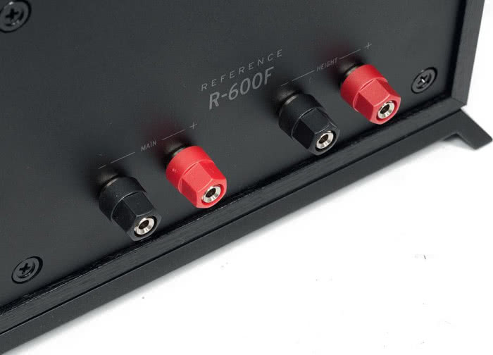

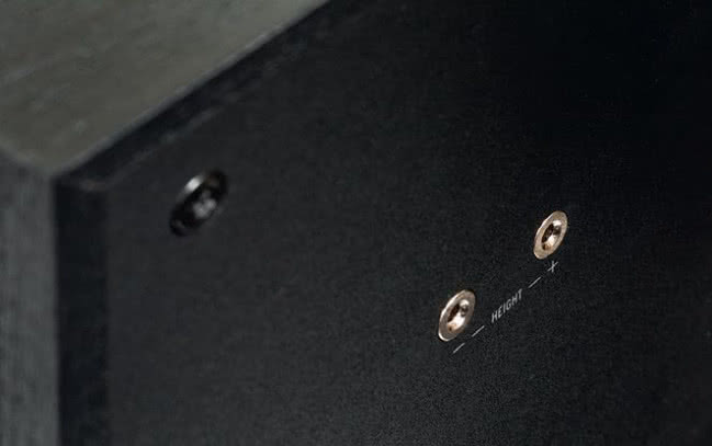

Dwie pary zacisków nie służą do bi-wiringu – prawa para ma za zadnie przyjąć sygnał atmosowy i przerzucić go do wyjść umieszczonych w górnej części obudowy...

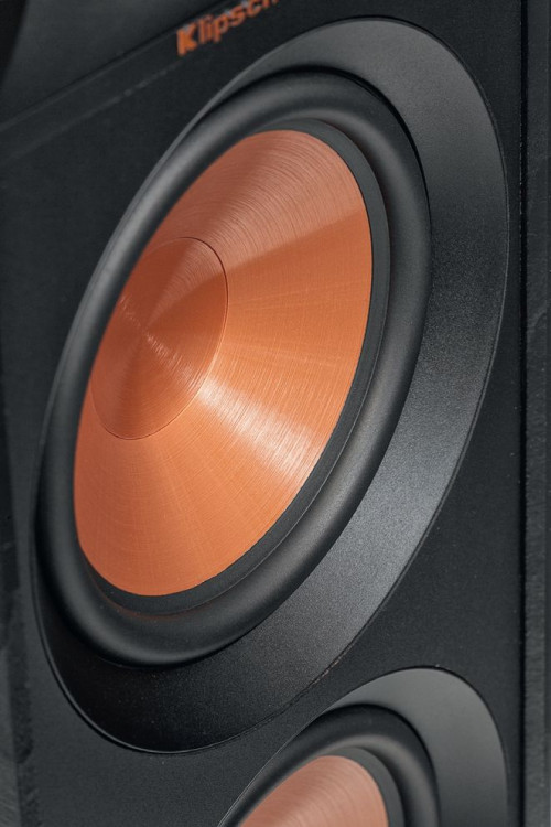

Głośniki nisko-średniotonowe mają membrany w charakterystycznym kolorze miedzi, który dzielą z membranami droższej serii Reference Prestige, jednak tam są one metalowe (ale raczej nie miedziane, bowiem miedź jest niepraktycznie ciężka dla takiego zastosowania, lecz tylko z miedzianą warstwą wierzchnią), natomiast w serii Reference jest to wzbogacony miedzią polimer (tworzywo sztuczne).
Materiał tańszy, mniej sztywny, ale o lepszym tłumieniu wewnętrznym, bezpieczniejszy do przetwarzania średnich częstotliwości bez skomplikowanego filtrowania. Ponadto aby poprawić charakterystykę, w aktualnej serii Reference zmieniono (pogłębiono) profil membrany, ma na nią wpływ również wyprofilowanie otworów w grubym panelu przednim, którym przykryto kosze głośników nisko-średniotonowych – można uznać, że również tutaj pojawia się krótka tuba.

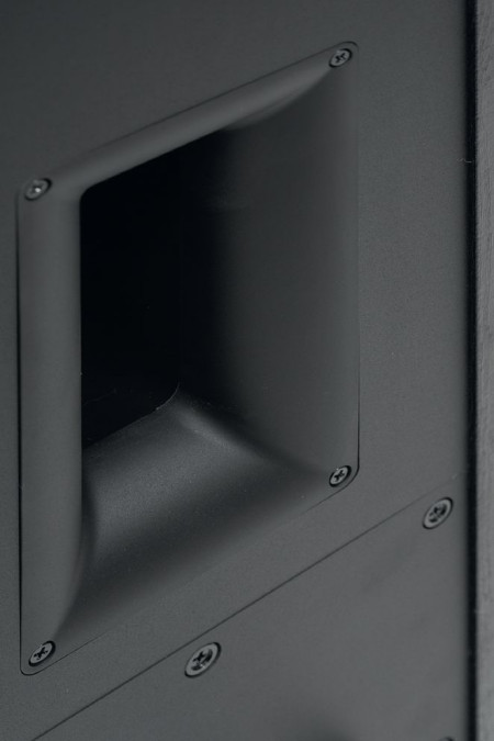

Pomiary wskazują też na dobrą jakość układów napędowych głośników niskotonowych. Bas-refleks (wspólna komora obydwu głośników) dostrojono do 42 Hz, charakterystyka ciśnienia z otworu jest prawidłowa, z wyraźnym szczytem przy częstotliwości rezonansowej i znacznie niżej leżącymi rezonansami pasożytniczymi zarówno obudowy, jak i samego tunelu.

...tylko po to, aby tutaj podłączyć głośnik atmosowy, ustawiony na górnej ściance, co pozwoli uniknąć niewygodnego zwisania kabla na całej wysokości kolumny.
To zasługa przede wszystkim głośników i optymalnej objętości obudowy, w takich warunkach ostateczne dostrojenie, czyli ustalenie właściwych wymiarów tunelu to w zasadzie "obowiązek" konstruktora. Klipsch dodaje do tego jednak specjalny profil tunelu – Tractrix – nawiązujący do tuby wysokotonowej, przypisując mu właściwości antyturbulencyjne.
Nie sądzę, aby dokładnie taki profil był tutaj potrzebny, ale ogólne "obszerne" wyprofi lowanie jest korzystne. W płaszczyźnie tylnej ścianki wylot ma wymiary aż 20 x 10 cm (w świetle – 13 x 4 cm). Tak duży wylot promieniujący do tyłu może niektórych wystraszyć, ale tym razem nie będę uspokajać i wyjaśniać, że niczego to nie przesądza, bo bas z Klipsch R-600F rzeczywiście jest potężny i przecież o to tutaj chodzi...

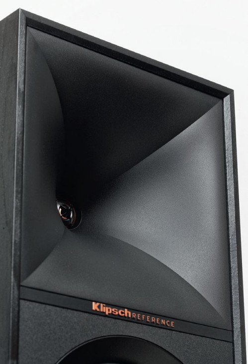

Pochwały dla głośnika wysokotonowego powtarzamy nie za producentem, ale na podstawie naszych pomiarów. Producent zwraca uwagę, że w nowej wersji Reference wylot tuby jest większy niż wcześniej, zajmuje całą szerokość obudowy, a dzięki temu zostały osiągnięte lepsze charakterystyki kierunkowe, co przyniesie muzyce więcej "siły i emocji". "Większy definitywnie znaczy lepszy".
To możliwe, ale w porównaniu z charakterystyką wysokotonowego w poprzedniej wersji Reference największym sukcesem jest rozszerzenie pasma przetwarzania… w górę, co wcale tak łatwo nie koreluje z powiększeniem wylotu tuby. Testowaliśmy poprzednika R-600F, czyli R-620F, i jego charakterystyka załamywała się już przy 12 kHz, a teraz biegnie niemal liniowo (i z dobrym rozpraszaniem) aż do 19 kHz.
Wydaje się, że modyfikacje muszą sięgać głębiej, do samego drivera. Producent pisze, że jego kopułka jest aluminiowa, chociaż i jej nadał "miedziany" kolor… a w poprzednikach był on srebrzysty (naturalnego aluminium). "Miedziowanie" albo coś innego wyszło kopułce na dobre.
Zresztą w całym pasmie charakterystyka R-600F jest lepiej zrównoważona i wyrównana niż R-620F. Nowe Reference są znacznie droższe od poprzednich, ale solidnie na taką "podwyżkę" zapracowały.

Nowa tuba wysokotonowa wygląda i brzmi lepiej niż w poprzedniej serii Reference. Charakterystyka, przy bardzo dobrym rozpraszaniu, biegnie równo niemal do 20 kHz, a wysoka efektywność w niższym zakresie pozwoliła ustalić niską częstotliwość podziału (1440 Hz).
Dodano terminale ułatwiające podłączenie głośników atmosowych, które mielibyśmy ustawić na górnej ściance R-600F, ale jeżeli ktoś jest od razu zdecydowany na takie rozwiązanie i zastosowanie R-600F w kinie domowym, niech lepiej kupi model R-605FA, który jest już wyposażony w sekcję atmosową. Co ciekawe, większy model R-800F nie ma takiej wersji.

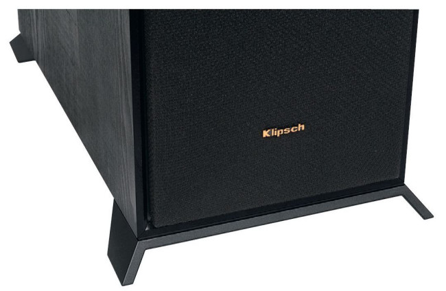

Pochylenie obudowy pełni tutaj ważną rolę akustyczną, związaną właśnie z działaniem pary nisko-średniotonowych, a zrealizowano je za pomocą zróżnicowanej wysokości stabilizujących "płóz" montowanych z przodu i z tyłu.
