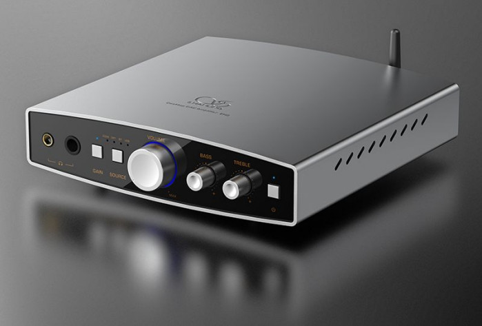

EH2 to pierwszy desktopowy przetwornik cyfrowo-analogowy na 24-bitowej architekturze R2R ze wzmacniaczem słuchawkowym firmy Shanling Audio, który w marcu pojawi się w sprzedaży. To kompaktowe urządzenie jest wyposażone w trzy wejścia audio, w tym USB typu C z flagowym kontrolerem XMOS, optyczne i koaksjalne (SPDIF), oraz odbiornik Bluetooth 5.2 z modułem Qualcomm QCC5125.
Shanling EH2 ma obwód wzmacniacza słuchawkowego z wyjściami 6,35 mm i 4,4 mm o mocy do 4,3 W, ale może pracować także jako konwerter C/A z wyjściami analogowymi RCA i 4,4 mm. Pokrętła do niezależnej regulacji poziomu niskich i wysokich tonów umożliwiają dopasowanie brzmienia do własnych preferencji, a tryb UAC1.0 gwarantuje współpracę z konsolami Switch i PS5.

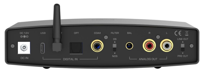

Shanling EH2 może pracować w trybie NOS (Non-Oversampling) lub opcjonalnym OS (Oversampling), który umożliwia upsampling do 352,8 kHz. Pierwszy, jak mówi producent, gwarantuje gładszy, bardziej naturalny i muzykalny dźwięk, a drugi - wyższą rozdzielczość i lepszą dynamikę.

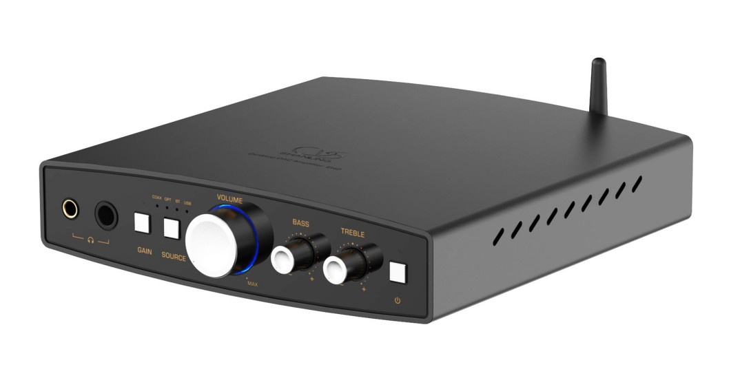

Brzmienie można dopasować do upodobań za pomocą dwóch pokręteł na przednim panelu. Umożliwiają one niezależną regulację poziomu niskich i wysokich tonów - odpowiednio o ± 6 dB i ± 10 dB.

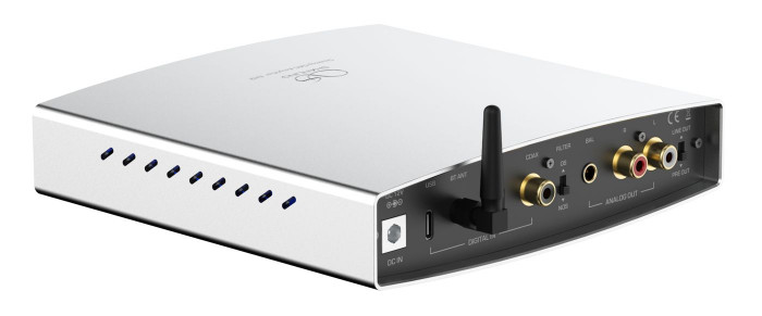

Użytkownicy Shanlinga EH2 mogą korzystać z cyfrowych wejść optycznego, koaksjalnego i USB typu C. To ostatnie wspiera high-endowy kontroler USB XMOS XU316, co przekłada się na obsługę PCM do 32-bit/768 kHz oraz DSD do 512x. DAC/AMP-a można więc łatwo sparować z wieloma źródłami, od komputerów i smartfonów przez odtwarzacze CD po telewizory. Tryb UAC1.0 umożliwia współpracę z konsolami dla graczy, jak Nintendo Switch czy PlayStation 5.
Shanling zadbał ponadto o odbiornik Bluetooth 5.2 na układzie QCC5125 firmy Qualcomm, który wspiera popularne kodeki audio LDAC, aptX Adaptive, aptX HD, aptX LL, aptX, AAC i SBC. Do DAC/AMP-a można więc bezprzewodowo przesyłać muzykę ze smartfonów, tabletów czy laptopów, a zewnętrzna antena gwarantuje stabilne połączenie.

Shanling EH2 jest szalenie uniwersalnym rozwiązaniem. To po pierwsze "integra słuchawkowa" z wyjściami 6,35 mm (single ended) i 4,4 mm (balanced), która została zoptymalizowana pod słuchawki nauszne. Moc wyjściowa do 4,3 W umożliwia napędzenie wymagających modeli wokółusznych.
Nowość Shanlinga może pełnić także funkcję klasycznego konwertera C/A i przesyłać sygnał do zewnętrznych wzmacniaczy po wyjściach analogowych RCA i 4,4 mm. Co więcej, mogą one działać w trybie liniowym, jak i przedwzmacniacza (z kontrolą głośności).

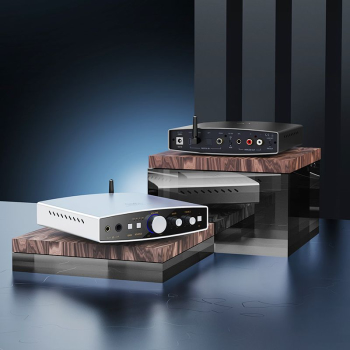

Shanling EH2 będzie dostęony w dwóch wersjach kolorystycznych - czarnej i srebrnej.
