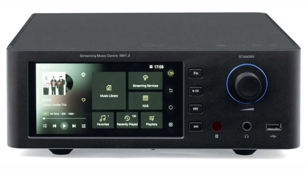

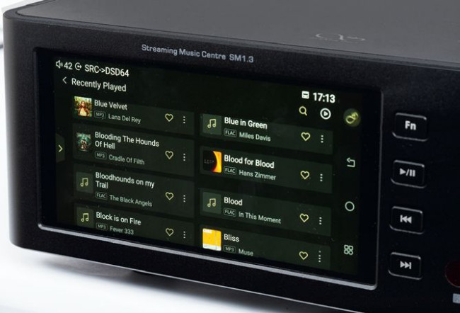

Rasowy streamer w ofercie Shanling jest tylko jeden… A może dwa, jeżeli za drugi uznać jego "transportową" wersję SMT1.3 – bez wyjść analogowych. Obudowa Shanlinga SM 1.3 ma 28 cm szerokości. Taki rozmiar streamerów zdarza się częściej niż rzadziej, ale Shanling SM1.3 jest wyjątkowo ciężki, waży 7 kg, więc sprawia wrażenie bardzo solidnego. Jest też efektowny i nowoczesny dzięki 6-calowemu wyświetlaczowi o rozdzielczości aż 2160 x 1080 punktów!
Dotykowa matryca załatwia większość spraw, ale uzupełniono ją o kilka tradycyjnych przycisków sterujących odtwarzaniem i duże pokrętło regulacji głośności, ponadto naciskając gałkę włączamy i wyłączamy odtwarzacz. Wyjściu słuchawkowemu (6,3 mm) towarzyszą regulacje poziomu, z przodu jest też złącze USB-A dla nośników pamięci.

Gdy ktoś chce, znajdzie tutaj "milion" wariantów grafik i sposobów wyświetlania informacji na ekranie, skonfiguruje poziomy głośności w różnych sytuacjach, zrównoważenie kanałów, zmieni charakterystykę korekcją EQ. W oddzielnych zakładkach czekają filtry cyfrowe, kalibracje cyfrowych wyjść i wejść. Nic tylko siedzieć i klikać, nawet tuż przy samym urządzeniu, bo wyświetlacz dotykowy jest przejrzysty, a całość menu (i nie tylko) działa bardzo szybko.
Oprócz informacji zasadniczych, wyświetlacz pokaże zaawansowane ustawienia i nietypowe funkcje.
SM1.3 jest mistrzem sygnałów cyfrowych. Oprócz sieci ściągnie muzykę również z podłączonych bezpośrednio napędów (plików i płyt).
6-calowa matryca wystarczy, aby okazale prezentować szczegółowe informacje o nagraniach (naturalnie wraz z grafikami). Użytkownik może badać biblioteki muzyczne, układać listy odtwarzania, dodawać, przesuwać poszczególne ścieżki…

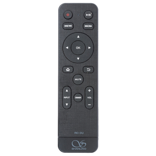

Chociaż na użytek tego modelu producent opracował zupełnie nową, bardzo rozbudowaną aplikację sterującą, to do SM1.3 dorzuca także tradycyjny pilot – i to się chwali.

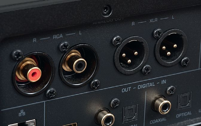

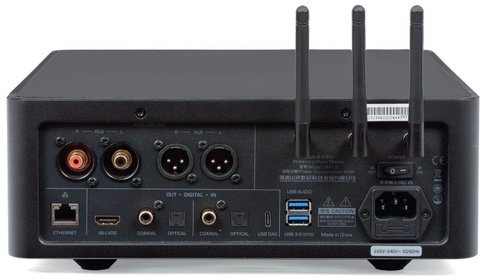

Sekcja analogowa to wyłącznie wyjście, ale w dwóch standardach – RCA i XLR. Znacznie więcej dzieje się w sekcji cyfrowej, sygnał możemy wysłać na zewnątrz gniazdem optycznym, współosiowym, a także (oferującym najwyższą przepustowość) I2S. SM1.3 przyjmuje sygnały przez gniazda optyczne, współosiowe i jako USB-DAC, do tego są jeszcze dwa kolejne USB dla nośników pamięci.
Komunikacja z siecią opiera się na LAN i Wi-Fi. Zewnętrzne anteny są nawet trzy; podejrzewam, że dwie dla Wi-Fi, a dodatkowa do transmisji Bluetooth.
Obsługiwane systemy kodowania obejmują aptX, aptX HD, aptX Adaptive i LDAC, są też podstawowe SBC i AAC. Sieć uzupełniono o Apple AirPlay 2, DLNA oraz certyfikat Roon. Obsługując "własne" pliki, Shanling SM1.3 odtworzy standardy PCM 32 bit/768 kHz oraz DSD512, odegra także materiały MQA.

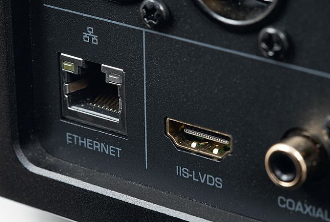

Wśród wyjść cyfrowych jest I2S, dostarczające sygnały o najwyższej "gęstości" do zewnętrznego przetwornika.

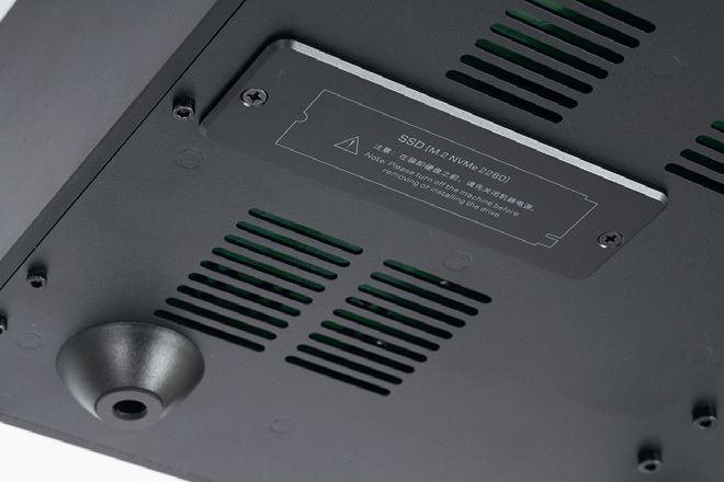

W dolnej części obudowy umieszczono gniazdo dla wewnętrznego dysku SSD.

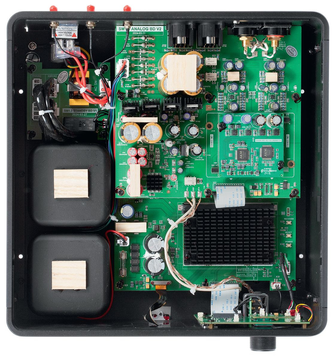

Budowa SM1.3 bazuje na kilku płytkach, z wydzielonymi sekcjami strumieniowania (i głównego procesora), audio, a obok widać dwa solidne, ekranowane transformatory toroidalne.

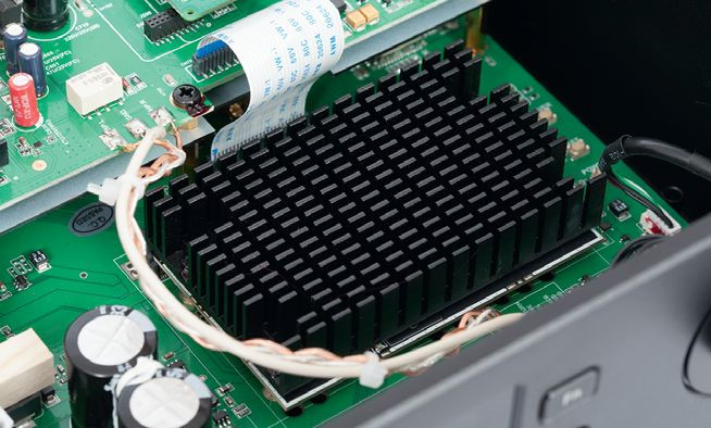

Główny procesor musi poradzić sobie z wymaganiami systemu Android, stąd wraz z okazałym radiatorem zajmuje sporo miejsca.
Z głównej płytki audio wydzielono moduł konwersji C/A – z dwoma scalakami marki AKM.

W dolnej części obudowy znajduje się również specjalna kieszeń na dysk twardy (w wersji fabrycznej już taki jest, choć o stosunkowo niedużej pojemności).
