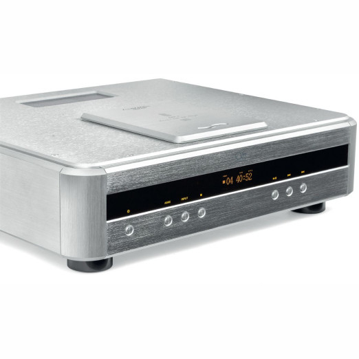

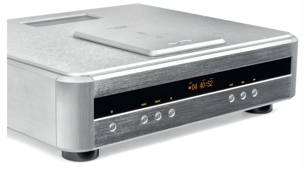

Shanling CD3.2 - wzornictwo i przednia ścianka
Shanling CD3.2 prezentuje się doskonale, za cowznacznej mierze odpowiada formuła tzw. top-loadera. Szerokość obudowy wynosi aż 46 cm. Grube panele tworzą zewnętrzną ramę, górna pokrywa jest mocowana za pomocą dziewięciu wyeksponowanych śrub.

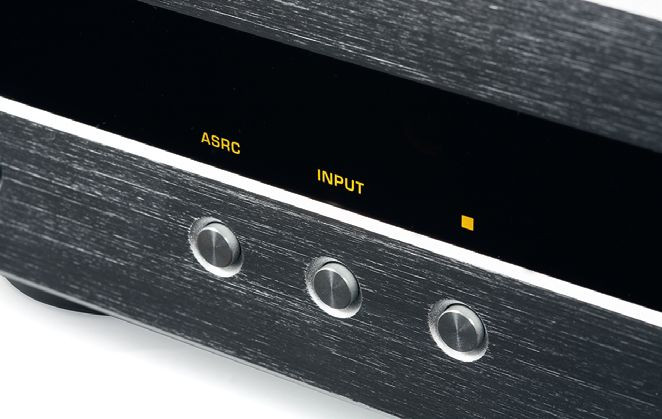

Front podzielono wpoziomie natrzy segmenty. Dolny igórny sąmetalowe, centralny pas jest "szklany", naśrodku umieszczono wyświetlacz; jego główną część zajmują informacje podstawowe, anadodatkowej sekcji odczytamy ustawienia upsamplerów oraz filtrów.
Upsamplery podnoszą (opcjonalnie) parametry do24 bit/192 kHz, mamy dowyboru ażsiedem filtrów cyfrowych. Shanling rekomenduje ustawienie DF1. Na tym nie koniec zabawy i audiofilskich dylematów – do dyspozycji są dwa niezależne tory analogowe: lampowy i tranzystorowy.
Dotego dochodzi jeszcze przełącznik poziomu napięcia nawyjściach (analogowych), tak by jak najlepiej dopasować się doczułości wejściowej wzmacniacza. Podstawowym ustawieniem jest tryb tzw. wysokiego wzmocnienia (High Gain), kolejne topoziom niski (Low) iśredni (Medium).
CD3.2 nie jest "zwykłym" odtwarzaczem CD; wybór wejść i przełącznik upsamplera to tylko część dodatkowych funkcji.

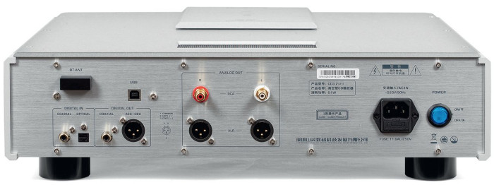

Shanling CD3.2 - złącza

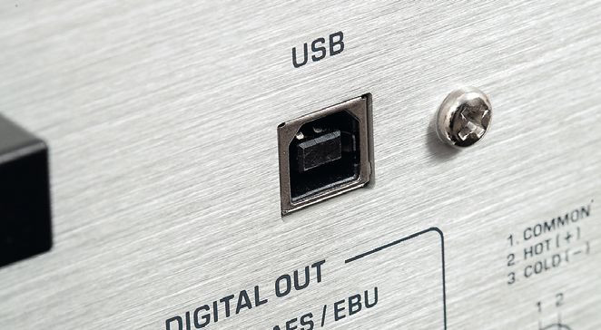

CD3.2 odczytuje tylko płyty CD, może też pełnić rolę przetwornika cyfrowo-analogowego, mając wtym celu trzy cyfrowe wejścia: optyczne, współosiowe oraz USB. Parametry USB sąimponujące, PCM 32 bit/768 kHz oraz DSD512. Sątakże dwa cyfrowe wyjścia – AES/EBU oraz współosiowe.
Shanling CD3.2 zapuszcza się nawet wsferę strumieniową, wprawdzie wyłącznie wramach standardu Bluetooth, ale za tozkapitalnym zestawem standardów dekodujących: aptX, aptX HD, AAC, anawet LDAC (jest też oczywiście podstawowy SBC).

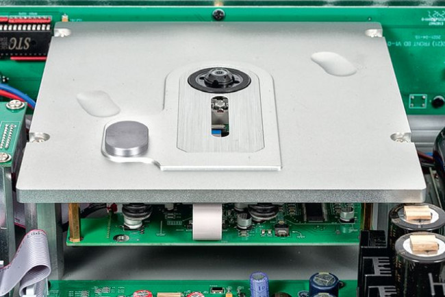

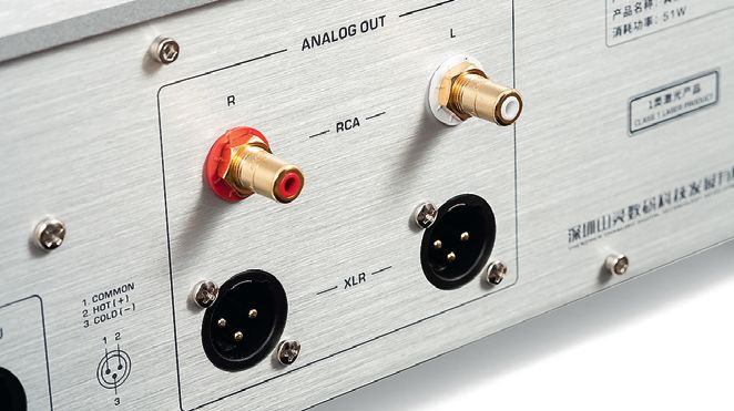

Wyjścia analogowe sąwdwóch formatach (RCA iXLR) przyporządkowanych odpowiednio torom lampowym i półprzewodnikowym. Napęd CD nie jest gotowym modułem (bo w przypadku top-loadera toraczej niemożliwe), ale konstrukcją przygotowaną specjalnie dla tego urządzenia.
Do stabilnej, metalowej platformy zainstalowano podzespoły firm Philips oraz Sanyo (taostatnia dostarczyła głowicę laserową). Mechanizm działa szybko, precyzyjnie idość cicho wczytuje płyty.

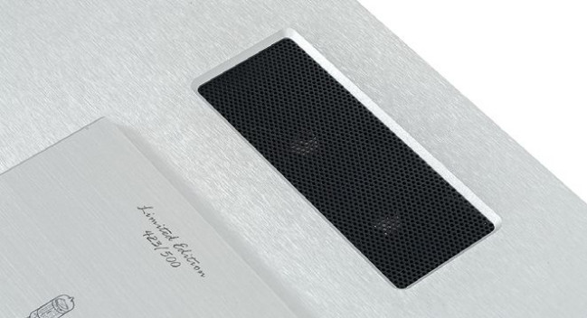

Kratka w tylnej części górnej pokrywy wiąże się z obecnością lampowych modułów wyjściowych.

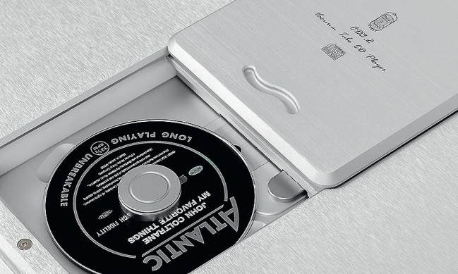

Top-loadery były i są rarytasami. Nie muszą grać lepiej, ale sposób ich obsługi przysparza dodatkowej przyjemności.

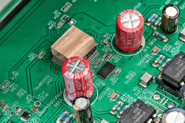

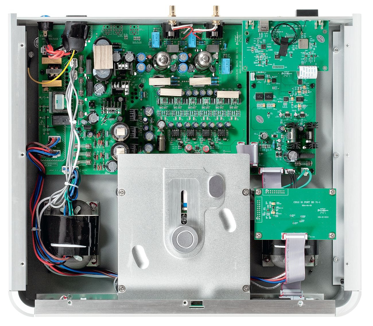

Fundamentem zasilacza sądwa transformatory zrdzeniami typu R. Elektronikę audio rozdzielono pomiędzy kilka płytek drukowanych. Przetwornik cyfrowo-analogowy przyjmuje dane nie tylko z płyt CD, ale także zzewnętrznych źródeł cyfrowych.
Shanling wybrał jeden z najnowocześniejszych i pod względem parametrów właściwie bezkonkurencyjny układ ESS Technology ES9038 Pro. Ten 8-kanałowy scalaku ma wyjątkową dynamikę, sięgającą aż 140 dB w trybie monofonicznym. Akceptuje sygnały PCM 32 bit/768 kHz, anawet DSD1024.
To ESS zaszył w swojej kości w spomnianych już siedem zintegrowanych charakterystyk filtrów cyfrowych itemożliwości Shanling włatwy już sposób wykorzystał. Aż osiem kanałów toznakomity potencjał, aby zbudować zbalansowany tor sygnału.
W półprzewodnikowej części analogowej dominują rozwiązania scalone, wzmacniacze operacyjne Texas Instruments LM6171 oraz Burr Brown OPA627 (wsekcji filtrów).

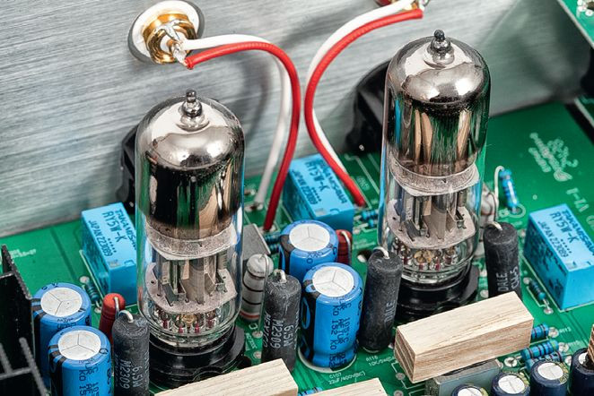

W sekcji lampowej działa duet lamp 6H30 – topodwójne triody niskiej mocy, które najczęściej spotykamy wprzedwzmacniaczach, a do roli buforów wyjściowych nadają się znakomicie.
Producent przyznaje, że poziom zniekształceń nawyjściach RCA iXLR różni się orząd wielkości… oczywiście nakorzyść tego drugiego, trwale związanego z układem półprzewodnikowym.
Możliwości związane z bogatym wyposażeniem w gniazda są wyjątkowe zarówno w sekcji analogowej, jak i cyfrowej.
Wejście USB toniezależna płytka zpopularnym kontrolerem XMOS. Wobec grubej, metalowej obudowy pewnym wyzwaniem był montaż modułu Bluetooth. Shanling poradził sobie "wysuwając" antenę (wraz zczęścią elektroniki) wpostaci plastikowej kapsułki nazewnątrz, poza płaszczyznę tylnej ścianki.

Wyjścia RCA i XLR podłączono odpowiednio do układów lampowych i półprzewodnikowych
Wyjścia RCA i XLR podłączono odpowiednio do układów lampowych i półprzewodnikowych.
Największy potencjał wśród cyfrowych wejść dotyczy jak zwykle USB, sięgając tutaj aż PCM 32/768 oraz DSD512.

Układy elektroniczne rozplanowano na kilku płytkach, czego wymagała m.in. rozbudowana, podwójna sekcja analogowa.
Mechanizm odczytujący płyty złożony jest z elementów Philips i Sanyo.

Jak lampy, tolampy… W tym przypadku nie ma co relatywizować, dźwięk jest klasycznie lampowy, niemal dosłownie ciepły, gęsty, romantyczny. Można też kojarzyć taką barwę zanalogiem, co dla odtwarzacza CD jest oczywistym komplementem, gdy punktem wyjścia wnaszych rozważaniach ioczekiwaniach jest przede wszystkim redukcja cyfrowych "nalotów", chłodu, twardości isuchości.
W torze lampowym działają popularne podwójne triody 6H30.
W sekcji cyfrowej bryluje ESS Technology ES9038Pro.

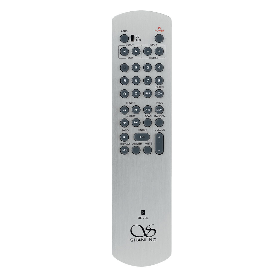

Pilot ma nawet przyciski do regulacji głośności, której jednak nie ma w samym odtwarzaczu
Pilot ma nawet przyciski do regulacji głośności, której jednak nie ma w samym odtwarzaczu.
