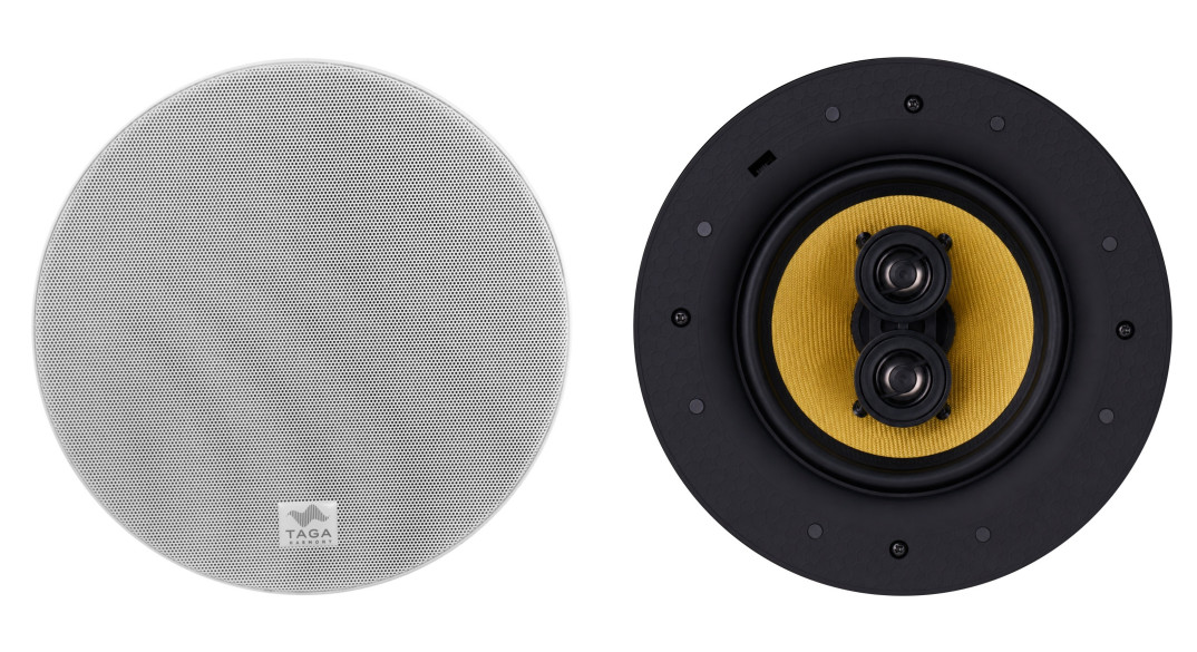

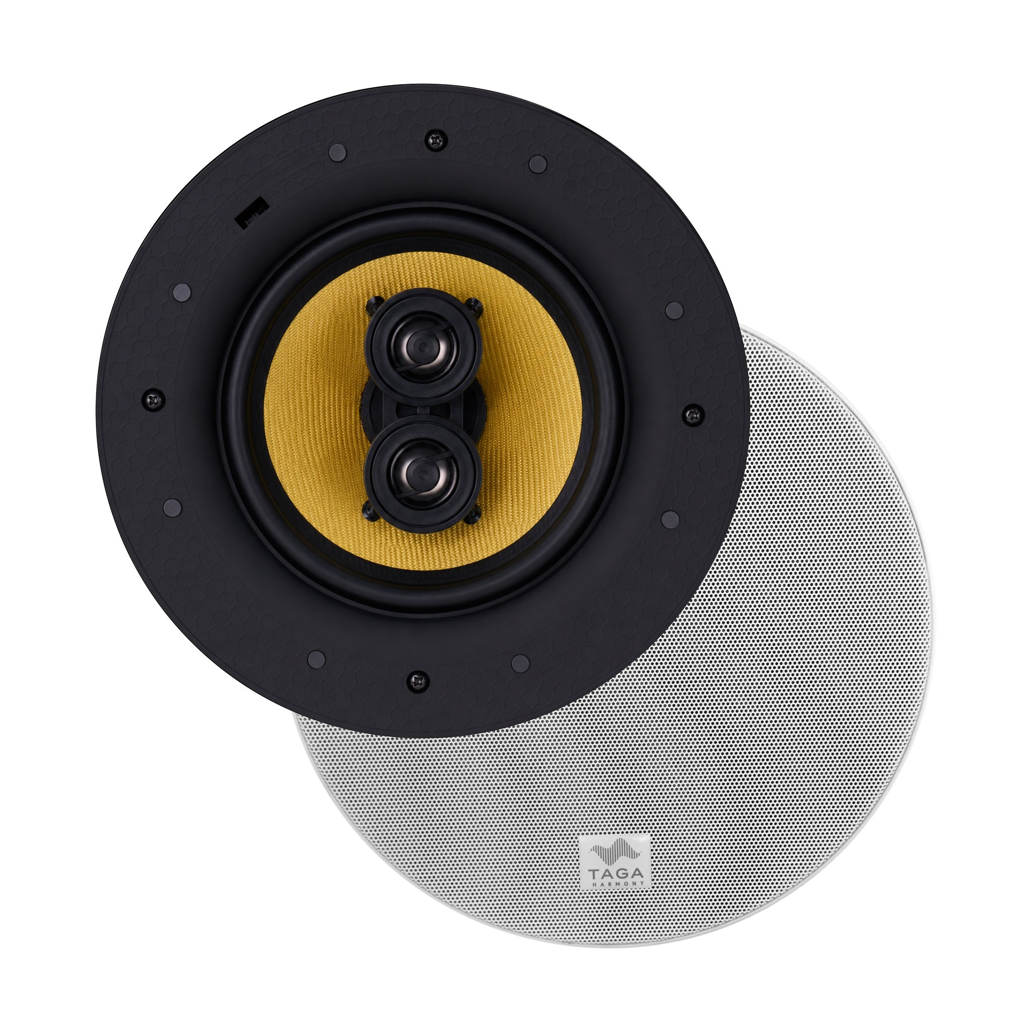

Taga Harmony TCW-680R SM to głośnik instalacyjny zaprojektowany z myślą o wysokiej jakości reprodukcji muzyki w instalacjach domowych i komercyjnych, gdzie oprócz jakości brzmienia liczy się także estetyka.
Dwa kanały z jednego głośnika – idealne rozwiązanie do mniejszych przestrzeni
Największym wyróżnikiem głośnika TCW-680R SM jest jego konfiguracja stereo/mono, która wykorzystuje pojedynczy, 6,5-calowy przetwornik średnio-niskotonowy oraz dwa przetworniki wysokotonowe, co pozwala na odtwarzanie zarówno lewego, jak i prawego kanału audio z jednego głośnika. Dzięki temu TCW-680R SM stanowi idealne rozwiązanie do mniejszych pomieszczeń, korytarzy, kuchni, łazienek oraz wszędzie tam, gdzie montaż dwóch oddzielnych głośników jest niepraktyczny lub niemożliwy.
TCW-680R SM może pracować zarówno w trybie stereo, jak i mono, zapewniając dużą elastyczność instalacji przy jednoczesnym zachowaniu doskonałego pokrycia dźwiękiem oraz zrównoważonego brzmienia w całym obszarze odsłuchowym. Zapobiega to nierównowadze brzmienia odczuwalnej podczas przemieszczania się po strefie odsłuchowej.

Przetwornik średnio-niskotonowy (165 mm / 6.5"): zastosowanie lekkiej membrany z plecionego (tkanego) włókna szklanego ma zapewniać naturalną reprodukcję średnich tonów oraz precyzyjny, kontrolowany i głęboki bas o niskim poziomie zniekształceń.
Dwa przetworniki wysokotonowe (19 mm / 0.75"): wykorzystują kopułki z czystego tytanu w technologii TPTTD (TAGA Pure Titanium Tweeter Dome) z chłodzeniem ferrofluidem, co przekłada się na szczegółowe, gładkie i naturalne wysokie tony.
Korektor sopranów (korektor akustyki): umożliwia regulację w zakresie ±3 dB, co pozwala na precyzyjne dostosowanie brzmienia głośnika do specyfiki akustycznej pomieszczenia oraz indywidualnych preferencji słuchacza.
Optymalizacja rezonansów: sztywny korpus głośnika wykonano metodą wtrysku polimeru (TIMPC – TAGA Injection-Molded Polymer Chassis), co ogranicza rezonanse i zniekształcenia. Dodatkowo przedni panel posiada strukturę typu plaster miodu, która zwiększa sztywność konstrukcji oraz poprawia kontrolę energii fal odbitych.
Dyskretne wzornictwo i bezproblemowy montaż
Nowoczesny głośnik instalacyjny musi pozostawać niemal niewidoczny. Model TCW-680R SM realizuje to założenie dzięki bez-ramkowej, niskoprofilowej konstrukcji TSLB (TAGA Super Low-profile Bezel) z maskownicą mocowaną magnetycznie, sprawiającą, że głośnik niemal całkowicie wtapia się w sufit.
Maskownice oraz ramy przednie (standardowo białe) można również samodzielnie pomalować, aby dopasować je do kolorystyki wnętrza.

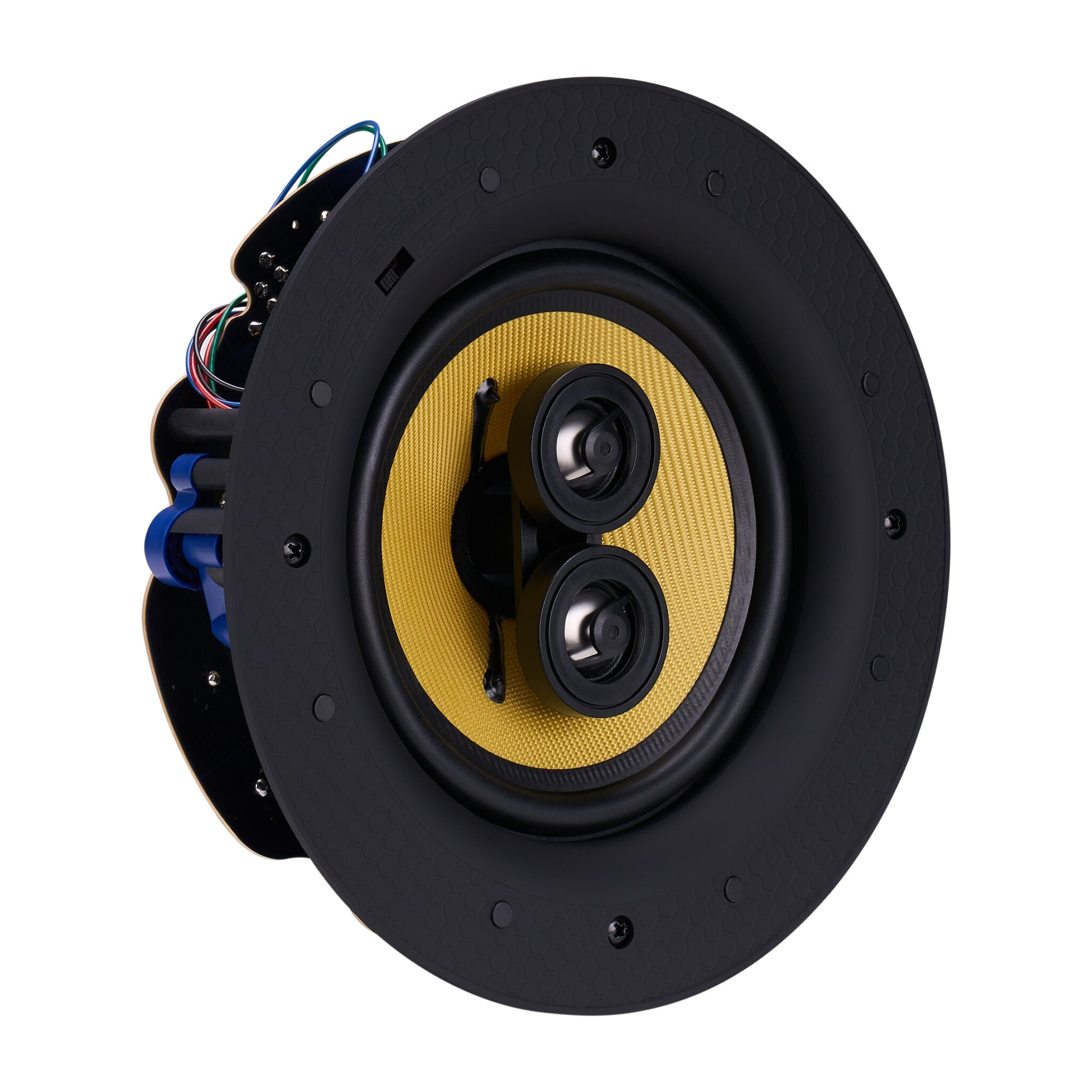

Z myślą o ułatwieniu pracy instalatorom, TAGA Harmony wyposażyła głośnik w:
• TEI (TAGA Easy Install): system mocowań (zatrzasków), gwarantujący szybki, bezpieczny i bezproblemowy montaż.
• TEC (TAGA Easy Connection): wygodne terminale głośnikowe ułatwiające bezpośrednie podłączenie samych przewodów lub kabli zakończonych popularnymi konektorami bananowymi i pinowymi.
