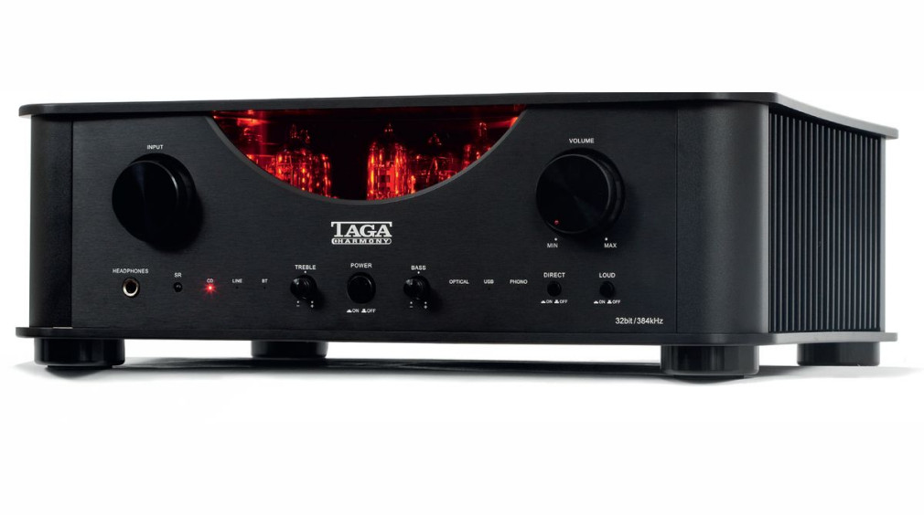

Nie po raz pierwszy testujemy wzmacniacz Taga Harmony, ale będzie to model najdroższy z dotychczas opisanych, a jednocześnie najlepszy w całej ofercie. Końcówka symbolu wskazuje, że jest to druga wersja konstrukcji sprzed kilku lat. Prezentuje się podobnie, ale producent zapowiada poważne zmiany - zarówno w funkcjonowaniu, jak i w parametrach.

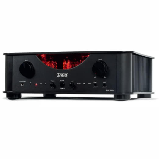

Obudowa i wygląd nie mieszczą się w kanonie mody na małe i minimalistyczne formy. Skrzynka jest duża i ciężka, ale Taga zadbała o oryginalność w ramach klasycznego Hi-Fi.
Obrysy górnej i dolnej płyty są wyraźnie powiększone i niczym klamry spinają środkową, główną sekcję, a boczne ścianki stroszą potężne radiatory. Wzmacniacz stoi na dość wysokich nóżkach.

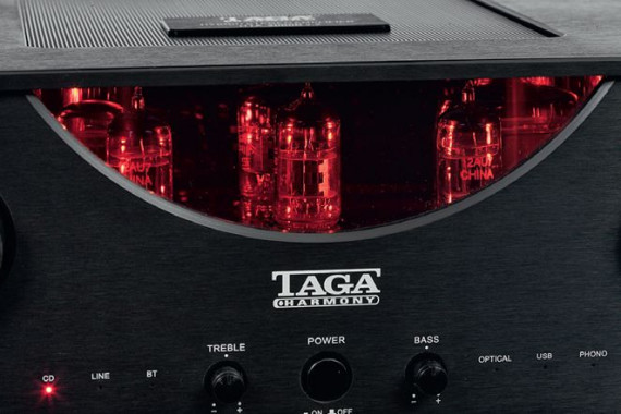

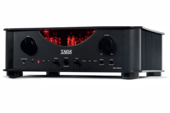

We froncie wycięto okno, przez które możemy zajrzeć do środka - dostrzeżemy tam lampy, a dla większego efektu wnętrze tego "przedziału" wyposażono w chromowane ekrany. Taga Harmony HTA-2000B V.2 to wzmacniacz hybrydowy, lampy pracują w sekcji przedwzmacniacza.
Pod względem wyposażenia w wejścia HTA-2000B V.2 to wzmacniacz nowoczesny, ale sferę obsługi przygotowano dość tradycyjnie. Oznacza to wygodny układ z dwoma pokrętłami - regulacji głośności i wyboru źródeł.
Aktywne wejścia wskazują diody w dolnej części frontu. Tam ulokowano też dwa kolejne, już mniejsze pokrętła regulacji tonów niskich i wysokich; ponadto jest filtr loudness oraz odłączający wszelkie korekcje system Direct. Taga Harmony HTA-2000B V.2 ma również wyjście słuchawkowe. Pokrętło wzmocnienia jest bezpośrednio połączone z klasycznym, analogowym potencjometrem.

Za wycięciem we froncie widać komorę lamp w sekcji przedwzmacniacza.

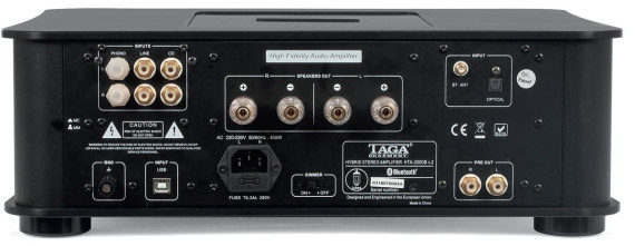

Taga Harmony HTA-2000B V.2 - złącza

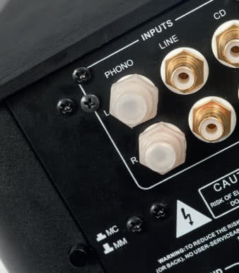

Mimo że na tylnej ściance jest sporo miejsca, zaciski głośnikowe są pojedyncze, ale co najważniejsze - wygodne. Efektowniejsze są zakręcane, złocone gniazda RCA. Do dyspozycji są dwa analogowe wejścia liniowe i jedno gramofonowe.
Znakomita wiadomość jest taka, że podłączymy do niego zarówno urządzenia z wkładką MM, jak i MC (wybieramy małym przełącznikiem). Jest też wyjście z przedwzmacniacza.
Wejście USB ulokowano z lewej strony, pod gniazdami analogowymi, a wejście optyczne po przeciwnej, w prawym górnym rogu - jakby to były zupełnie niezależne sekcje (choć ich dublowanie nie miałoby przecież sensu).
Układ gniazd jest trochę nietypowy, zwłaszcza w ramach sekcji cyfrowej – z jednej strony znajduje się USB, a z drugiej wejście optyczne.

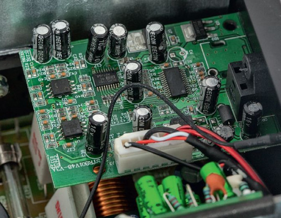

Wejścia obsługuje układ, pozwalający na konwersję sygnałów PCM o rozdzielczości 32 bit/384 kHz włącznie - to dwukanałowy scalak Burr Brown PCM5100, ostatnio często wykorzystywany przez producentów amplitunerów AV.
W tej wersji (są jeszcze odmiany PCM5101 i PCM5102) dynamika układu to jednak raczej przeciętne 100 dB. Wzmacniacz ma także układ Bluetooth (v4.0 ze wsparciem kodowania aptX) z pokaźną anteną.

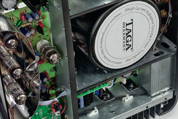

Wnętrze wzmacniacza Taga Harmony HTA200B V.2 zaprojektowano w sposób przemyślany i oryginalny, realizując koncepcję wzmacniacza hybrydowego.
Trzeba wyjść poza najpopularniejsze schematy, a dodatkowo chcąc pochwalić się nią klientowi (oraz pozwolić mu chwalić się swoim nabytkiem przed innymi), czyli wyeksponować lampy, projektant musi się szczególnie postarać. W tylnej części zainstalowano duży transformator toroidalny osadzony w okrągłym ekranie.
Czytaj również: Na czym polega bi-amping i jakie są jego warianty?

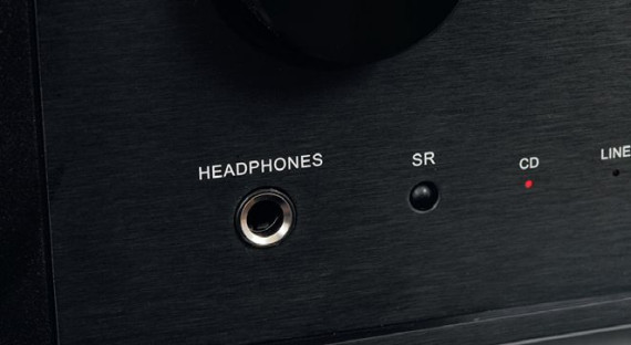

 Taga zadbała o potrzeby użytkowników słuchawek, i to tradycyjnie – za pomocą 6,3-mm gniazda, tzw. dużego jacka.

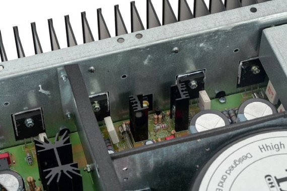

Końcówki mocy znajdują się po obydwu stronach, tamże ulokowano radiatory, a w każdym kanale pracują dwie pary (Toshiba 2SA1943 / 2SC5200) tranzystorów bipolarnych.
Przygotowano pionowe płyty ekranujące poszczególne sekcje, ekrany założono także na przełączniki wejść. Do regulacji głośności służy potencjometr Alps, znajdujący się przy przedniej ściance.
W pobliżu pracują dwa stopnie wzmocnienia, na lampach typu 12AX7 (podwójne triody, odpowiednik lampy ECC83) oraz dwóch 12AU7 (także podwójna trioda). To popularne lampy, a ich zastosowanie pozwala na łatwe modyfikacje.
Chociaż ścieżka sygnału nie jest najkrótsza, to wynika właśnie z pomysłu przysunięcia lamp, a więc i całego przedwzmacniacza, w pobliże przedniej ścianki.

Burr Brown PCM5100 zamienia sygnały cyfrowe na analogowe.

W końcówkach mocy zastosowano dwie pary tranzystorów bipolarnych.

Wewnętrzne wieńce nie tylko wzmacniają obudowę, ale pełnią też rolę ekranów.

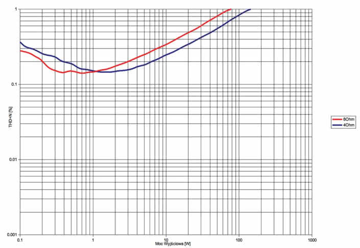

W naszych pomiarach moc wyjściową wzmacniaczy wyznaczamy dla THD+N = 1%. W przypadku HTA-2000B V.2 sytuacja jest nietypowa. Wartość 1% THD+N nie pojawia się bowiem w zakresie typowego przesterowania końcówek mocy (lawinowego wzrostu zniekształceń), ale w zakresie wciąż łagodniejszego ich wzrostu, spowodowanego najprawdopodobniej wpływem przedwzmacniacza lampowego.
Trzymamy się jednak reguły 1% i w tym punkcie moc wyjściowa to 78 W przy 8 Ω, zarówno przy jednym, jak i dwóch kanałach wysterowanych. Producent zadeklarował przy takiej impedancji moc znacznie większą – aż 2 x 150 W – i być może taki jest potencjał samych końcówek mocy, ale całe urządzenie nie pozwala na uznanie takiej wartości.
Producent nie obiecuje, że przy 4 Ω HTA-2000B V.2 podwoi moc, ale my obserwujemy to w naszych pomiarach, dostając 144 W (i 2 x 144 W), co i tym razem nie musi oznaczać końca wydajności końcówek, tylko wynika z pracy przedwzmacniacza, podnoszącego poziom THD+N.

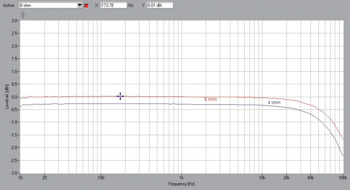

Za wysoki poziom szumów również odpowiadają lampy w stopniu wejściowym, więc przy S/N wynoszącym 78 dB, dynamice nie udaje się dotrzeć do 100 dB. W pomiarze charakterystyki przenoszenia (rys.1) HTA- -2000B V.2 prezentuje się już bardzo dobrze, przy 10 Hz nie mamy żadnego spadku, a przy 100 kHz – tylko ok. 1,5 dB. Poziom przy 4 Ω jest w całym pasmie nieco niższy (ok. -0,3 dB), ale charakterystyka jest podobna.

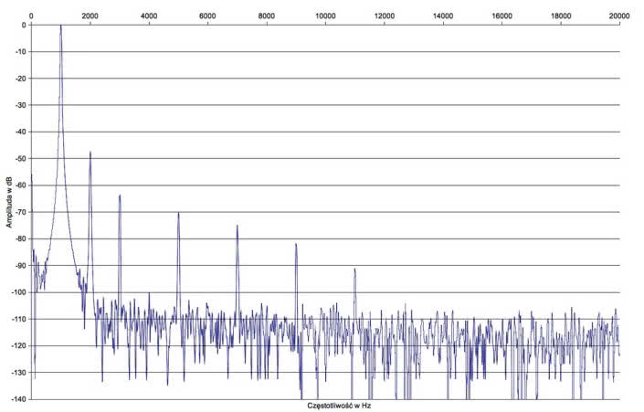

Rys. 2. pokazuje obraz "odmalowany" harmonicznymi. HTA-2000B nie pożałował. Liderem jest druga, która sięga aż -48 dB, dalej dominują nieparzyste – trzecia zatrzymuje się przy -63 dB, piąta przy -70 dB, siódma przy -75 dB, dziewiąta przy -81 dB... poniżej granicy -90 dB schodzi dopiero jedenasta.
Z uwagi na wysoki poziom harmonicznych, jak i szumu, THD+N też jest wysokie w całym zakresie mocy. Na rys. 3. widać też wspomniany na początku, nietypowy kształt charakterystyk, odpowiadający bardziej zachowaniu wzmacniacza lampowego.
