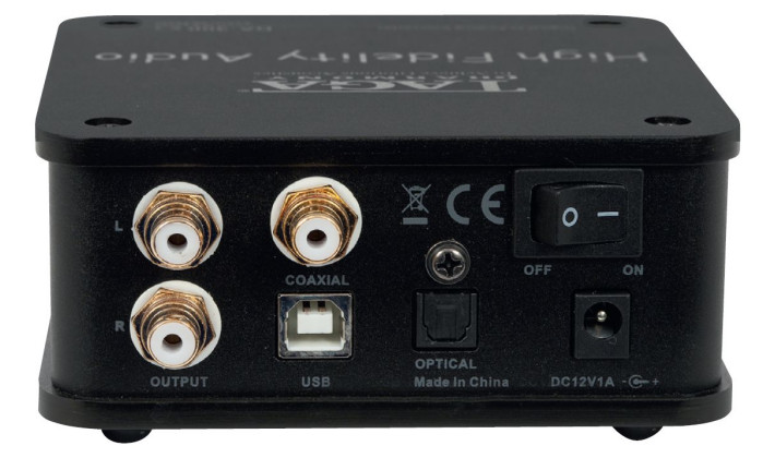

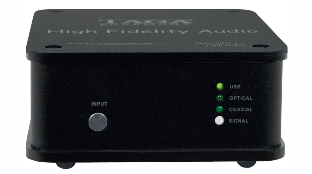

Konstrukcja mechaniczna Tagi Harmony DA-300 v.3 jest solidna, z aluminiową obudową. Z przodu znajduje się tylko jeden przycisk (selektor wejść) oraz diodowy wskaźnik. Włącznik zasilania trafi ł na tylny panel. Para RCA (o stałym poziomie napięcia) to oczywiście droga, jaką wyjdą sygnały analogowe, a cyfrowe wejdą przez trzy wejścia: USB, współosiowe, optyczne.
Zasilacz to ścienna "kostka", budząca kiedyś mieszane uczucia, ale dzisiaj coś zupełnie naturalnego w urządzeniach tej wielkości. Za takie parametry jeszcze kilka lat temu trzeba by płacić znacznie więcej. Taga Harmony oferuje to w stacjonarnym DAC-u za niewiele ponad 1000 zł.

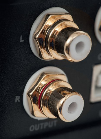

Porządne gniazda RCA zajmują sporo miejsca.
