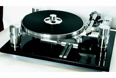

Gramofon Oracle robi wrażenie. Na wszystkich. Bez wyjątku. Nawet dla mnie, zblazowanego redaktorzyny, który widział już niejedno, od razu stał się wyznacznikiem elegancji i technicznej funkcjonalności.
Kanadyjska firma Oracle Audio Technology, założona w roku 1979, od lat proponuje przede wszystkim właśnie ten jeden produkt: gramofon Delphy V. To cudo zaczyna i kończy wszystkie rozmowy o Oracle, i nie zmienia tego obecność w ofercie paru innych znakomitych urządzeń. Tak to opinia chodzi za firmą - Oracle będzie wyrocznią analogu.
Główna podstawa to granitowa płyta, na której wspierają się pozostałe elementy konstrukcji. Granit użyto w miejsce wcześniej stosowanego akrylu (ale na stronie internetowej i zdjęciu w instrukcji wciąż widnieje podstawa akrylowa).
Subchassis podtrzymywane jest na trzech pilarach-forma często spotykana w gramofonach, bo najłatwiejsza do wyregulowania, tutaj odarta jednak z osłon-pudełek i paczek, charakterystycznych dla gramofonów Thorens i Linn (na przykład).
Obecność osłony oznacza generowanie dodatkowych drgań, a walka z nimi stanowiła główne wyzwanie dla inżynierów Oracle. Pilary podtrzymujące subchassis to skomplikowane absorbery drgań, składające się z dwunastu elementów i siedmiu mechanicznych "zapór".
Mamy więc Derlin, mikrogumę, elastomery jak i tradycyjne, duże sprężyny. Te ostatnie sprawiają, że subchassis wraz z zamontowanym na nim talerzem miękko się ugina, mając za zadanie ograniczyć wibracje już od 5 Hz w górę.
Jednym z wystających elementów subchassis jest waga wodna, z oczkiem, dzięki której można dość dokładnie wypoziomować urządzenie. Wspomniane wsporniki nie kończą się zresztą na granitowej podstawie, a przechodzą przez nią, a ich przedłużenie stanowią "nóżki".
Na podstawie zamontowano gruby płat tego samego stopu aluminium i magnezu, z którego wykonany jest cały gramofon, w którym wyfrezowano otwór na silnik. Ten, umieszczony w grubej obudowie, to konstrukcja asynchroniczna AC niskonapięciowa.

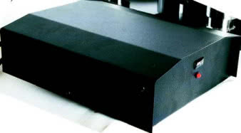

Zasilacz do niego wykonany w formie czarnego, podłużnego pudełka, z czerwoną diod ą, dostarcza napięcie średniej długości kablem zakończonym wtykiem DIN.
Dostępna jest zmiana prędkości obrotowej - służą do tego dwa, bardzo długie, genialnie dopełniające projekt plastyczny gramofonu przełączniki z podświetlanymi na kolor bursztynowy liczbami 33 i 45 na końcach.
Operuje się nimi bardzo przyjemnie, niezwykle ułatwiają one życie, szczególnie, jeśli ma się-tak jak ja-sporo płyt nagranych na wyższych obrotach. Po dłuższym obcowaniu z Oracle DELPHY V aż trudno sobie wyobrazić, dlaczego inne gramofony nie mają takiego sterowania…

Talerz wykonano z jednego kawałka tego samego stopu co reszta gramofonu, jednak na górze dodano warstwę z polimeru. Pośrodku ma on lekkie wgłębienie, aby móc dość mocno docisnąć płytę zakręcanym krążkiem. Sam krążek ma identyczną budowę jak tego typu elementy w gramofonach Pro-Jecta - odróżniają go tylko wycięte cztery otwory.
Główne zawieszenie jest nieco inne niż zazwyczaj, przygotowane z odpowiednio utwardzonych elementów nylonowych. Sam talerz też wykonano wyjątkowo ciekawie, ponieważ nie ma on osobnego subtalerza, na którym kładłoby się główny element, jednak od spodu jest on tak wyfrezowany, że tworzy coś w rodzaju małego talerzyka, będącego w istocie przedłużeniem głównego talerza i tym samym stanowiącego z nim mechaniczną całość, na który zakłada się płaski, gumowy pasek.

Osobną opowieścią jest opis ramienia. Jest to SME z serii "300", konkretnie 345, wykonywane na zamówienie dla Oracle. To piękna konstrukcja typu gimballed-arm, z metalowymi elementami wykonanymi z magnezu i odłączalną główką.
Ułatwia to wprawdzie wymianę wkładki, jednak dodaje do całości aż dwa miejsca styku-główki do ramienia i krótkich kabelków łączących wkładkę z główką. To jednak można przeżyć – w przesłuchiwanym przeze mnie jakiś czas temu znakomitym ramieniu japońskiej firmy Jelco patent był podobny i działało dobrze.
Problem, przynajmniej w mojej ocenie, polega na sposobie mocowania główki do ramienia-nasuwa się ją, a następnie ściska umieszczoną z boku śrubą. Pod śrubę wyfrezowany jest w ramieniu pionowy "pilot", który ma pomóc w znalezieniu właściwej geometrii. Niestety, nie jest on idealny i za każdym razem po wymianie wkładki trzeba dość długo ustawiać azymut ramienia.
Główka kryje jeszcze jedno zaskoczenie (przynajmniej dla tych, którzy nie znają ramion SME), ponieważ otwory pod śruby wkładki nie są podłużne, a okrągłe, tak że po zamocowaniu wkładki nie da się w tym miejscu przeprowadzić regulacji parametru zwanego "overhang", czyli ustawienia właściwej odległości igły (tip) od środka zawieszenia ramienia.
Tutaj robi się to inaczej i chyba lepiej-całe ramię zamocowane jest na podstawie za pośrednictwem bardzo precyzyjnych "sanek", na których przesuwamy konstrukcję w przód lub w tył, zmieniając odległość zawieszenia od szpindla. Ten sam mechanizm umożliwia zresztą regulację VTA-w droższych modelach SME płynnie, za pomocą pokrętła, tutaj – niestety-nie.
Bardzo ładnie, jak to w SME, wykonana jest przeciwwaga, bo jest to płaski element, przymocowany do ramienia długim wkrętem, który przesuwa obciążenie w poziomie. Po wybraniu odpowiedniej wagi, dociskamy odważnik drugą śrubą i w ten sposób blokujemy.
Trzeba jednak przy tym uważać, bo minimalnie, ale jednak, zmienia to nacisk wkładki. Trzeba więc kontrolnie zważyć ją jeszcze raz i ewentualnie skorygować położenie przeciwwagi.
Ramiona SME to prawdziwe dzieła sztuki inżynierskiej - są pięknie wykonane i solidne. Tutaj, żeby nie było wątpliwości, z jakim gramofonem współpracujemy, na rurce ramienia, obok symbolu wymalowano duże logo Oracle.
Z ramienia wychodzimy od spodu (jak w Jelco) wtykiem kątowym. Do kompletu dołączany jest przewód van den Hula M.C. D 501 Hybrid, z dołączonym przewodem uziemiającym. Na końcu znajdują się złocone wtyki RCA.
Za dopłatą można dokupić bardzo ładną, wygodną pokrywę chroniącą w pewnej mierze przed kurzem. Nie chroni przed nim całkowicie, ponieważ zasłania gramofon tylko do połowy wysokości.
Nie wiem, na ile jest to reprezentatywne dla Oracle, a na ile dla tego konkretnego egzemplarza, ale oś, na którą nakładamy płyty, miała minimalnie mniejszą średnicę niż otwory w płycie. Poza tym gramofon wykonany jest perfekcyjnie.
