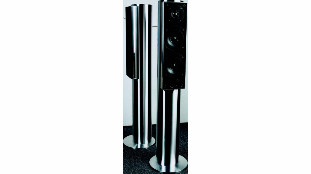

"Prawdziwa" Athena jest kolumną wolnostojącą. Metrowej wysokości cylinder o średnicy 15 cm stoi na cokole z grubej płyty o średnicy ok. 25cm. W cokole instalujemy pięć pięknych, długich kolców.
Jeżeli chcemy oszczędzać podłogę, możemy do nich dodać odpowiednie podkładki, ale z samych kolców zrezygnować nie możemy, ponieważ umożliwiają one także doprowadzenie przewodu do gniazda przyłączeniowego, które znajdziemy na spodzie cokołu.
Opływowe kształty mają korzystny wpływ zarówno na to, co dzieje się w środku kolumny, jak i na rozpraszanie fal na zewnątrz, jednak kształty Atheny nie są wolne od ostrych krawędzi, które jak wiemy żadnych profitów akustycznych nie przynoszą. Ale taka jest konieczność geometryczna nie można bowiem zainstalować na powierzchni walca głośników, których obwody wyznaczają płaszczyzny.
Najprostszym rozwiązaniem jest wycięcie otworów i "wpuszczenie" głośników tak, że poniżej i powyżej utworzą się fragmenty krótkich tuneli, ale choć jest to pomysł, który poza łatwością wykonania zapewniałby też zachowanie formy walca (po założeniu odpowiedniej maskownicy), to jednak z akustycznego punktu widzenia jest zdecydowanie niedobry, bowiem ostre krawędzie pojawiałyby się przed głośnikiem, czego można uniknąć nawet w konwencjonalnych obudowach.
Projektant Atheny dołączył więc do walca dodatkową część z płaskim frontem, na którym zainstalowane są wszystkie głośniki w sposób podobny jak w obudowach tradycyjnych.
Mamy więc typowy komplet czterech krawędzi dookoła. Z powodu sposobu instalacji maskownicy, której boki mają się przynajmniej częściowo schować, owe krawędzie wystają o kilka milimetrów przed powierzchnię frontu, ale w ramach przyjętych założeń nie ma to znaczenia, bowiem producent rekomenduje odsłuch z maskownicą, której otwory zostały odpowiednio sfazowane.
I bez wątpienia Arcitec Athena ma więcej dyskretnego, tajemniczego uroku wraz z maskownicą. Wykonanie wszystkich połączeń i powierzchni jest perfekcyjne, a cały kształt bardzo harmonijny.

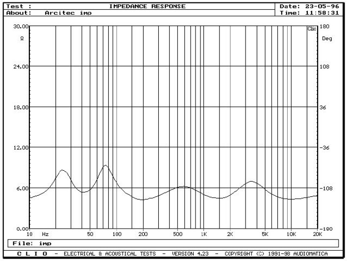

Duża Athena jest konstrukcją, którą rygorystycznie traktując należałoby uznać za znamionowo 4-omową, ale trzeba też stwierdzić, że bardziej przypomina wiele konstrukcji 6-omowych, niż 4-omowych, i jest w sumie dość wygodnym obciążeniem dla wzmacniacza. Otóż minima w całym pasmie leżą na poziomie 4 4,5Ω, a zmienność modułu jest bardzo niewielka, również w zakresie niskich częstotliwości (rys.1).
Kto by jednak myślał o wzmacniaczu lampowym (mało kto myśli o wzmacniaczu lampowym w systemie wielokanałowym, ale przecież Athena to też doskonały głośnik do stereo), musi jednak wiedzieć o umiarkowanej, 85-dB efektywności. Przy okazji słowa podziękowania dla producenta za podanie wartości dokładnie zbieżnej ze zmierzoną.

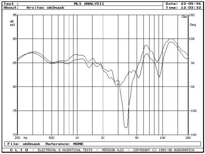

Pomiar zakresu średnio-wysokotonowego (rys. 2) wskazuje na osłabienie przełomu średnich i wysokich tonów, w okolicach częstotliwości podziału, a także wyeksponowanie na osi głównej tonów najwyższych, co ponownie można zniwelować ustawiając się pod niewielkim kątem. Przedstawiony na rys. 2 pomiar przeprowadzony został przy maskownicy założonej wg zaleceń producenta, wynikających ze specyficznych cech konstrukcji.

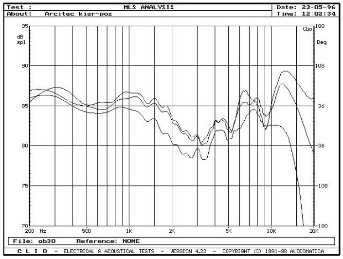

Sprawdziliśmy jednak, jaką różnicę powoduje zdjęcie maskownicy, co możemy zobaczyć na rys. 3 (teraz tylko pomiar na osi głównej). Otóż pojawia się wąska, ale głęboka zapadłość nieco poniżej 4kHz, powodowana przez odbicia fali od pojawiających się po zdjęciu maskownicy krawędzi. Warto jednak zwrócić też uwagę, że w tej sytuacji wzrasta poziom wysokich tonów, przy zachowaniu podobnego kształtu charakterystyki, co sugeruje, że materiał maskownicy nie jest doskonale przezroczysty akustycznie i wprowadza tłumienie na szczęście mimo to poziom wysokich tonów jest zupełnie wystarczający.

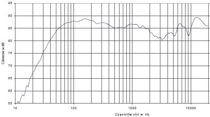

Na rys. 4 widać osłabienie okolic 3kHz, ale ogólna równowaga jest całkiem dobra. -6dB na charakterystyce w zakresie niskich częstotliwości widać w okolicach 45Hz.
