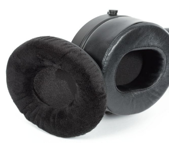

W zestawie jest druga para delikatniejszych padów – welurowych.

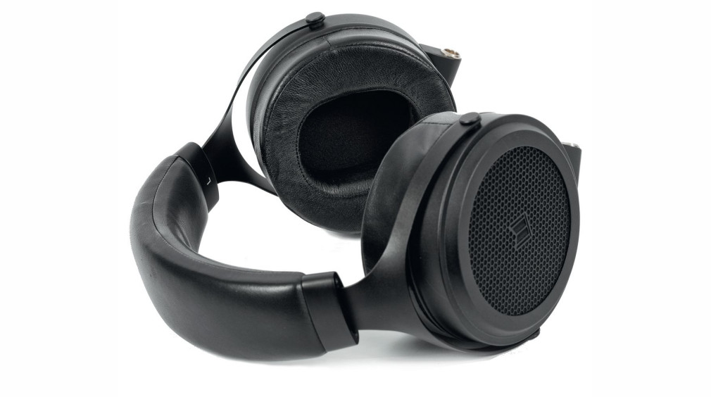

Monoprice Monolith M1570 - wykonanie i ergonomia
Symbol można zapomnieć, ale takich wrażeń – na pewno nie. Według przepisu Hitchcocka: Najpierw trzęsienie ziemi, a potem napięcie wzrasta. Słuchawki są bardzo duże, a przede wszystkim bardzo, bardzo ciężkie. Kiedy tylko wyjąłem je z firmowej walizki, już w tym momencie wiedziałem, co się święci, ale jeszcze nie mogąc ich do niczego podłączyć, założyłem je na głowę z czystej ciekawości: jak to jest… mieć coś takiego na głowie.
Nie jest wcale tragicznie – o czym dokładniej piszę w relacji odsłuchowej. Potraktujcie więc informację o dużej masie tych słuchawek bardziej jako ciekawostkę, ewentualnie wskazówkę, ale nie przestrogę. Są oczywiście zdyskwalifikowane do zastosowań mobilnych, jednak do siedzenia w domu… wolałbym je od niektórych znacznie lżejszych słuchawek tego testu.
Projektant świetnie je wyważył i przygotował taki kontakt poduszek – zarówno z góry, jak i wokół uszu – że zminimalizował odczuwanie ich masy, oszczędzając nam także nacisku bocznego.
To chyba rekord świata – 670 g. Najcięższe HiFiMAN-y nie ważą więcej niż 500 g. A teraz uwaga zarówno do dystrybutora Monoprice, jak i HiFi- MAN-a oraz wielu innych, w zasadzie do większości…
Wołanie na puszczy: to masa, a nie waga. Można powiedzieć (i napisać), że Monoprice Monolith M1570 ważą 670 g, ale nie można, że ich waga to 670 g. To znaczy można… ale nie wypada – sprzedajecie sprzęt, to zobowiązuje do dyscypliny języka technicznego, a nie potocznego, zwłaszcza w takim miejscu, jak tabelka z danymi, a nie luźny opis.
Chciałem też sprawdzić, jak zmienią się odczucia po wymianie poduszek – jak wspomniałem, w komplecie jest druga para, obszyta welurem, podczas gdy na "dzień dobry" założone są skórzane (z owczej skóry).
Może gdybym miał instrukcję, to podszedłbym do tego śmielej albo zręczniej, jednak przerwałem próbę po wyciągnięciu fragmentu skraju poduszki, gdyż wymagało to sporo siły i wydawało się, że z powrotem nie uda się wcisnąć w szczelinę nawet takiego fragmentu (na szczęście się udało), nie mówiąc o całości.
Poduszki (te skórzane) są bardzo grube i głębokie; między powierzchnią styku z głową a powierzchnią tkaniny osłaniającej przetwornik jest dystans aż 3,5 cm. Nacisk jest na tyle mały, że wcale nie zgniata poduszki w wyraźny sposób, więc ucho pozostaje w dużej odległości od przetwornika.
Być może to celowe i ma zamierzony wpływ na brzmienie (bo że w ogóle ma, to pewne), a być może poduszki mogłyby być płytsze… I takie też są poduszki welurowe. Z nimi prawdopodobnie słuchawki są trochę lżejsze, ale podstawową przyczyną ich dużej masy jest konstrukcja mechaniczna i muszle – wszystko wydaje się być metalowe, a na pewno takie są widelce, przechodzące w szyny chowające się w pałąku – też tłusto oprawionym w poduszkę i skórę.

Monoprice Monolith M1570 to słuchawki otwarte, z przetwornikami planarnymi. HiFiMAN od dawna chwali się swoimi własnymi osiągnięciami na tym polu; Monolith jest bardziej powściągliwy.
Zastosowaną technikę przedstawia tylko ogólnie: przetwornik planarny magnetyczny o średnicy 106 mm, symetryczny neodymowy push-pull, co oznacza w skrócie, że z obydwu stron membrany znajduje się taki sam zestaw magnesów (neodymowych), zapewniających symetryczną odpowiedź na pobudzenie w obydwie strony.
To rozwiązanie zapewniające najwyższą efektywność i niskie zniekształcenia harmoniczne, chociaż mniej wyrafinowane jeżeli chodzi o przepływ fali między przednią stroną membrany a uchem ("zakłócony" przez fizyczną obecność połowy całego układu magnetycznego), co poprawia HiFiMAN-owa technika Stealth, gdzie od strony ucha nie ma magnesów albo są mniejsze.
I to chyba słychać... HiFiMAN Edition XS grają czyściej i jaśniej, Monoprice Monolith M1570 – mocniej i głośniej. Ich efektywność niewiele ustępuje słuchawkom dynamicznym, jest już bezproblemowa.
Impedancja jest nietypowa – "kompromisowa" – 60 Ω to wartość wyższa niż w modelach dedykowanych sprzętowi przenośnemu, ale niższa niż dawniej dla sprzętu stacjonarnego. To nie znaczy, że nie pasują do niczego, lecz że można je podłączać do wszystkiego, z przynajmniej dobrym skutkiem.
Warto zwrócić uwagę na bardzo wysoką moc (5 W), która wraz z przyzwoitą efektywnością pozwala osiągać bardzo wysoki poziom maksymalnego ciśnienia (130 dB).

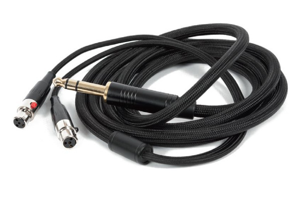

Monoprice Monolith M1570 - przewody

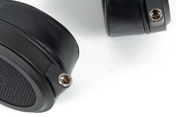

W każdej muszli znajduje się gniazdko mini-XLR, możliwe jest więc połączenie zbalansowane. W komplecie znajduje się jednak kabel zakończony (od drugiej strony) 6,3-mm wtykiem, więc nim symetrycznie się nie podłączymy.
Podobno gniazdka w muszlach mają inny układ pinów (sam tego nie sprawdzałem), więc kabel zbalansowany innego producenta sprawy nie załatwi. Problem takiego połączenia zostawię już na boku, a ci, którzy nie mają takich potrzeb, z samego kabla będą dość zadowoleni. Jego długość to znowu nietypowe 1,7 m; już wystarczy dla względnie wygodnego połączenia ze sprzętem stacjonarnym.
Kabel jest przy tym gruby, bo mechanicznie zabezpieczony oplotem, co tym bardziej wskazuje na domowy charakter słuchawek Monoprice Monolith M1570, chociaż przesądza o tym ich masa.
Kabel ma długość 1,7 m, gruby oplot, do słuchawek wpinamy parę mini-XLR-ów, do wzmacniacza duży jack; teoretycznie możliwe połączenie symetryczne wymaga innego kabla.
