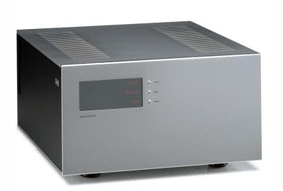

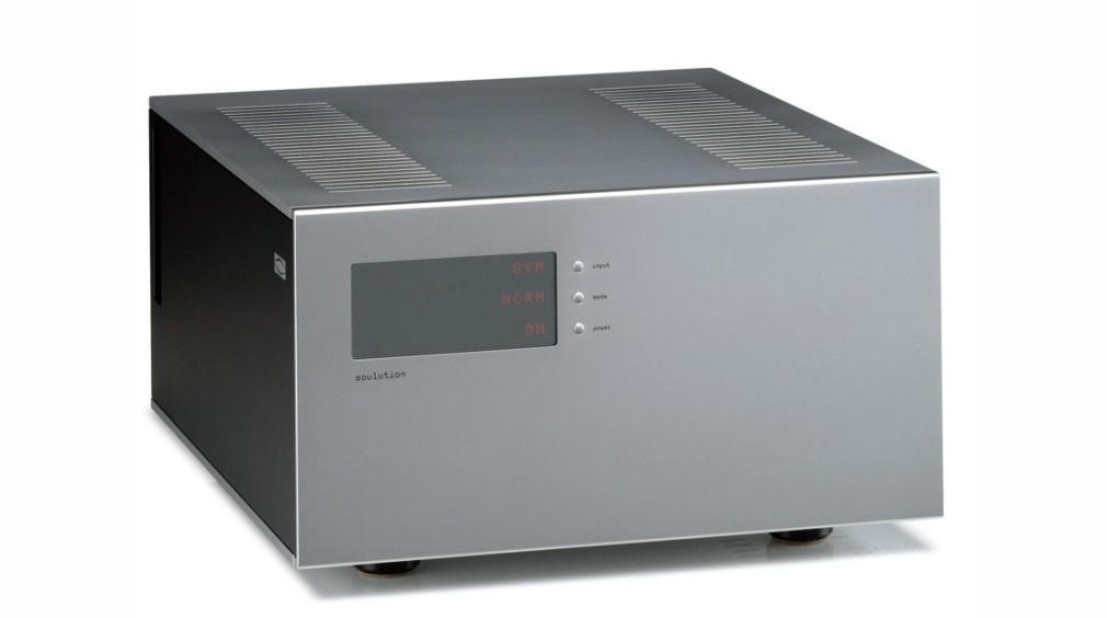

Z zewnątrz Soulution 710 prezentuje się niezwykle nowocześnie: prosta aluminiowa obudowa z dużym, czernionym okienkiem z przodu, za którym ukryto wyświetlacz alfanumeryczny. Wszystko wykonano z zegarmistrzowską precyzją.
Na wyświetlaczu odczytamy status urządzenia - włączony lub wyłączony, wybrane wejście - RCA lub XLR oraz ewentualne zadziałanie układów zabezpieczających. A tych ostatnich jest sporo i, jak zapewnia Cyrill, wzmacniacz jest zabezpieczony właściwie przed każdym rodzajem uszkodzeń.

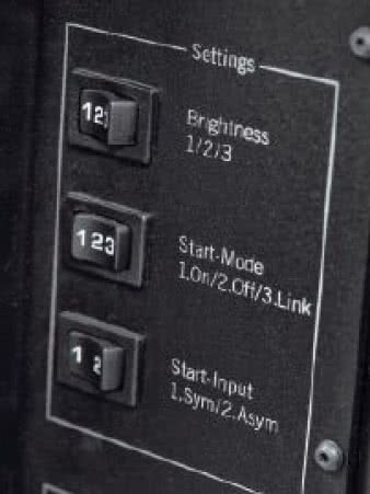

Tuż obok wyświetlacza (okienko jest tak duże ze względów estetycznych; trzylinijkowy, czerwony wyświetlacz jest znacznie mniejszy) znajdują się trzy przyciski, którymi zmienimy wejście, wybierzemy sposób włączania (guzikiem lub przez łącze "remote" na tylnej ściance), a trzecim - włączymy urządzenie z trybu stand-by. To wszystko - nawet sporo - w końcu to końcówka mocy, a nie integra.

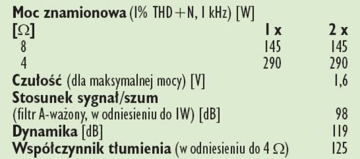

Moc znamionowa (1% THD+N, 1 kHz) [W] 8 Ω, 2x 145
Moc znamionowa (1% THD+N, 1 kHz) [W] 4 Ω, 2x 290
Czułość (dla maksymalnej mocy) [V] 1x 1,6
Stosunek sygnał / szum (filtr A-ważony, w odniesieniu do 1W) [dB] 98
Dynamika [dB] 119
Współczynnik tłumienia (w odniesieniu do 4 Ω) 125
Soulution 710

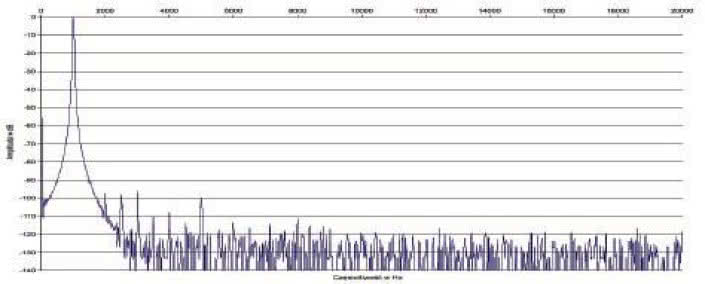

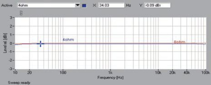

Ten tranzystorowy kolos, pracujący w wydajnej klasie AB, nie może pochwalić się mocą deklasującą rywali. 145 W przy 8 omach, a tym bardziej dwa razy tyle przy 4 omach, to wprawdzie wartości wystarczające w większości sytuacji, ale przy takiej posturze moglibyśmy spodziewać się więcej. Jednak już owo dokładne podwojenie mocy przy dwukrotnie niższej impedancji świadczy o doskonałej kondycji zasilacza i pozwala spodziewać się dalszego znacznego wzrostu - może znowu bliskiego podwojeniu - nawet przy 2 omach.
Dzięki konstrukcji dual-mono, wartości mocy przy dwóch wysterowanych kanałach nie ulegają zmianie. Bardzo niska czułość wynosząca 1,6 V wymaga zastosowania dobrego przedwzmacniacza aktywnego. Szumy są bardzo niskie, odstęp -98 dB należy do najlepszych ze zmierzonych wartości w naszym laboratorium, dynamika sięga 119 dB. Przebieg charakterystyki przenoszenia (rys.1.) jest idealny, jakby narysowany od linijki w całym mierzonym przez nas pasmie (od 10 Hz do 100 kHz), zarówno dla 8 jak i 4 omów. Spektrum zniekształceń (rys. 2.) potwierdza mistrzowską formę, najsilniejsza trzecia harmoniczna ma bardzo niski poziom -96 dB, drugą widać jeszcze przy -98 dB, następne poniżej -100 dB.

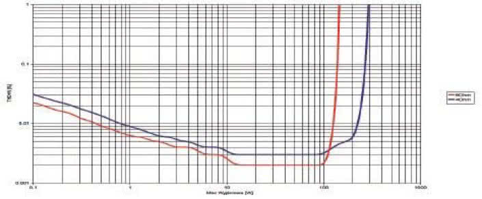

Wykres z rys. 3. pokazuje, że THD+N poniżej poziomu 0,1% mamy w całym zakresie, a poniżej 0,01% już dla mocy od ok. 1 W. Tak niskie zniekształcenia dla najniższych mocy wcale nie są czymś typowym dla mocnych wzmacniaczy tranzystorowych. Powyżej 10 W, przy 8 omach zniekształcenia spadają do poziomu 0,002 %, co stanowi kres rozdzielczości systemu pomiarowego. Tylko kilku wzmacniaczom w całej historii laboratorium "Audio" udało się tu dobrnąć. R.Ł.
