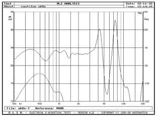

A teraz po kolei. Zestaw pomiarów impedancja i mls niefiltrowany/filtrowany dla głośnika niskotonowego to rys. 1 i 2. Cały szczyt impedancji nie zmieścił się na naszej standardowo 30-omowej skali, ale wiemy, że obcięty wierzchołek lokuje się przy ok. 45Hz (rys. 1). Rezonans leży więc dość wysoko, i wcale nie jest ani rozdwojony, ani stłumiony, jak tego moglibyśmy oczekiwać po działaniu linii transmisyjnej.
Ale już po opisie konstrukcji wiemy, że obudowa dla niskotonowego nie jest otwartą linią transmisyjną, lecz funkcjonowaniem bardziej przypomina obudowę zamkniętą, co doskonale potwierdza ten pomiar. Przy 1kHz i 2kHz widać małe ząbki, takie drobiazgi na przebiegu impedancji często sygnalizują silne rezonanse membrany lub obudowy. W tym przypadku mamy oczywiście do czynienia z rezonansami bardzo sztywnej, aluminiowej membrany. Widać je przy 2kHz i 6kHz, jednak filtrowanie jest tak wczesne, że widać tylko mały fragment charakterystyki głośnika filtrowanego, w lewej dolnej części rysunku (rys. 2).

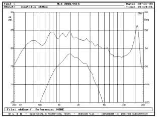

Zestaw pomiarów dla nisko-średniotonowego to rys. 3 i 4. Rezonans mamy przy ok. 100Hz, i ponownie ząbki na impedancji, oczywiście już wyżej na skali częstotliwości (rys. 3). Ząbki na impedancji małe, ale jakie zęby na charakterystyce przetwarzania (rys. 4)! Leżą one jednak daleko poza założonym zakresem pracy tego głośnika.

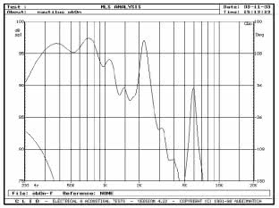

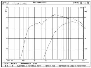

Głośnik średnio-wysokotonowy to rys. 5 i 6. Częstotliwość rezonansową mamy już przy ok. 250Hz ale to wcale nie wysoko jak na 50-mm kopułkę (rys. 5). Charakterystyka ma pojedynczy rezonans dopiero przy 16kHz (rys. 6), ponownie pozostaje on daleko poza zakresem pracy głośnika odfiltrowanego.

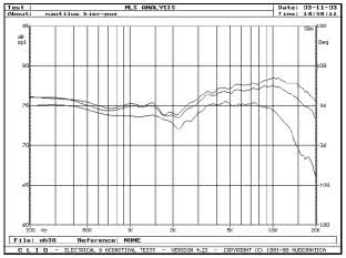

Wreszcie głośnik wysokotonowy z rys. 7 i 8. Tym razem charakterystyka impedancji (rys. 7) zaskakuje nas wzrostem poniżej 500Hz trudno to wytłumaczyć inaczej, niż zastosowaniem przy samym głośniku biernego filtru górnoprzepustowego, który pełni najpewniej rolę prostego zabezpieczenia przed przypadkowym uszkodzeniem, gdyby na skutek błędu w podłączaniu użytkownik doprowadził do niego sygnał z niewłaściwego wyjścia zwrotnicy aktywnej.
Oczywiście zabezpieczenie takie nie jest na tyle skuteczne, aby głośnik wytrzymał taką sytuację na dłuższą metę. Podstawowy rezonans mechaniczny układu drgającego widać przy 900Hz, wcale nie tak nisko, jak można by oczekiwać po kopułce pracującej w tak komfortowych warunkach (linii transmisyjnej). Charakterystyka przetwarzania przed filtrowaniem nie jest obarczona poważnymi rezonansami (zjawisko rezonansu sztywnej kopułki leży powyżej 20kHz), ale dopiero po filtrowaniu nabiera ładnego kształtu o zwiększjącym się nachyleniu (rys. 8).

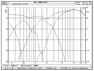

Rys. 9 pokazuje złożenie charakterystyk filtrowanych poszczególnych głośników w jedną charakterystkę wypadkową. Na przecięciach odczytujemy dwie górne częstotliwości podziału: ok. 800Hz, 2900Hz (pierwsza częstotliwość podziału leży już poniżej 300Hz, w zakresie niedokładności pomiaru mls). Wyniki trochę inne niż w danych producenta (880Hz, 3500Hz). Charakterystyka wypadkowa biegnie 6dB powyżej przecięć i wszędzie powyżej charakterystyk cząstkowych, co świadczy o pełnej zgodności fazowej między poszczególnymi sekcjami. Zbocza mają różne nachylenia, ale generalnie większe od 12dB, trudno więc potwierdzić deklaracje producenta, że “proste filtry 1. rzędu korygują charakterystyki głośników”.
Poziom samego głośnika wysokotonowego jest wyraźnie wyższy od poziomu dostarczanego przez pozostałe głośniki, stąd charakterystyka wypadkowa wznosi się powyżej 2,5kHz. Wysokie tony możemy “wyciszyć” skręcając Nautilusa w bok, i na przykład pod kątem 30o uzyskać w zakresie 3,5-10kHz poziom dobrze dopasowany do poziomu średnich częstotliwości, ale kosztem szybkiego spadku powyżej 10kHz, a także lekkiego osłabienia przy 2kHz (rys. 10).
