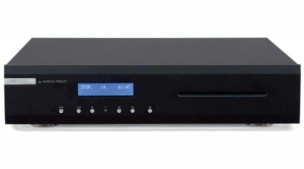

Urządzenie jest duże i ciężkie (ponad 6 kg). Obudowa Musical Fidelity M2scd jest solidna, sztywna, z grubym metalowym frontem. Nie jest to wygląd subtelny, ale budzi zaufanie i w tym zakresie ceny jest wyjątkowy. Przygotowano wersje czarną i srebrną.

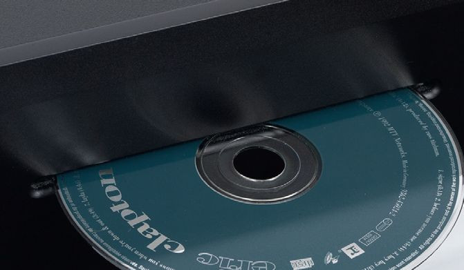

Mechanizm szczelinowy umieszczono z prawej strony. Na wyświetlaczu nie zobaczymy grafik, matryca jest klasyczna, tekstowa, a poniżej znajdują się przyciski najważniejszych funkcji. Chociaż może to sugerować symbol, M2scd nie czyta płyt SACD. Jest "czystym" odtwarzaczem CD, bez żadnych dodatków.

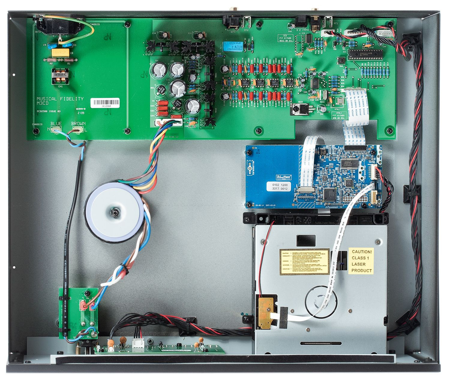

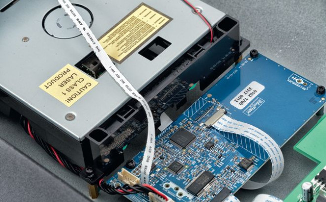

Wewnątrz Musical Fidelity M2scd nie ma tłoku, ale kilka rozwiązań budzi uwagę i uznanie. Rzecz pierwsza to porządny, liniowy zasilacz, na który składa się transformator toroidalny oraz rozbudowany układ stabilizatorów napięcia. Z transformatora wyprowadzono dwie niezależne ścieżki, dzieląc prawdopodobnie w ten sposób sekcję cyfrową i analogową.
Mechanizm sprawia wrażenie gotowego, szczelinowego modułu, ale jest to cenione opracowanie StreamUnlimited (zajmuje się nie tylko strumieniowaniem). Wykorzystała ona komponenty firm Sony i Sanyo, przygotowując własne oprogramowanie. Wiele wskazuje na to, że ten konkretny transport mógłby odczytać nie tylko płyty CD, ale także DVD i SACD, jednak te opcje nie zostały w M2scd uruchomione.
Mechanizm szczelinowy do Hi-Fi przywędrował z car-audio, gdzie płyt już dawno nie ma.
Pilot obsługuje odtwarzacz i integrę z serii M2.

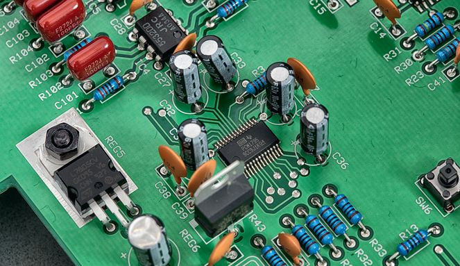

Płytka cyfrowa z serwo jest stosunkowo niewielka, a główny moduł cyfrowo-analogowy zawiera ceniony, choć już nieco wintydżowy klejnocik Burr Brown PCM1795. Jego dynamiką (109 dB) nie będziemy się już dzisiaj zachwycać, ale wciąż możemy cieszyć się z wyjątkowego brzmienia, wedle dość powszechnej opinii całkowicie wolnego od cyfrowych artefaktów.
PCM1795 osiąga rozdzielczość 32 bitów i częstotliwość próbkowania 192 kHz (do której prawdopodobnie sygnał z płyt CD jest upsamplowany). Niezależne pomiary (przeprowadzone przez brytyjski "Hi-Fi News") wskazują na zastosowanie typowych filtrów cyfrowych typu Linear Phase. Sygnał po konwersji trafia do popularnych scalonych wzmacniaczy operacyjnych JRC NJM5532, cenionych za niski poziom szumu.

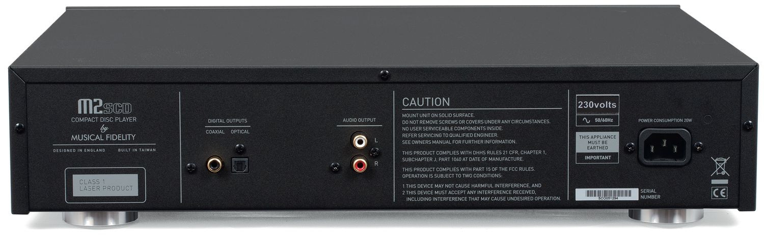

Z tyłu jest analogowe wyjście RCA i dwa wyjścia cyfrowe, optyczne i współosiowe. Standard sprzed lat jest wciąż aktualny.
