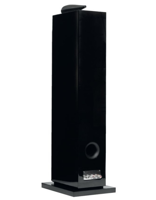

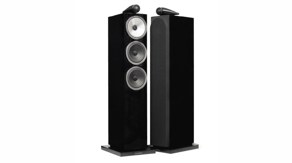

Model Bowers & Wilkins 703 S3 jest jednym z trzech wolnostojących w serii 700, więc można powiedzieć, że znajduje się w centrum oferty. Zawiera większość charakterystycznych rozwiązań technicznych Bowersa, poza tymi najbardziej ekskluzywnymi, zarezerwowanymi dla referencyjnej serii 800 I dla największej kolumny serii 700 S3, czyli 702 S3.
Model 703 S3 jest od niej nieco mniejszy, zawiera mniej niskotonowych (dwa zamiast trzy) i ma wylot bas-refleksu zainstalowany w prostszy sposób, na tylnej ściance (w 702 S3 znajduje się na dole, co wiąże się z odsunięciem cokołu).
Przetworniki układu trójdrożnego są jednak takie same, i co bardzo ważne z punktu widzenia firmowej hierarchii i historii serii 700 – w obydwu tych modelach głośnik wysokotonowy jest "wyjęty" z obudowy i posadzony w specjalnej "fajce" na jej szczycie ("tweeter on top").
To cecha zarezerwowana od kilkudziesięciu lat dla wyższych modeli Bowersa, natychmiast zwracająca uwagę i przez to będąca jednym z kilku najmocniejszych wyróżników Bowersa w ogóle. Wcześniej mogły się nią pochwalić modele serii 800 i dwa modele serii 700 (S2) – najlepszy wolnostojący (702) i najlepszy podstawkowy (705).

Bas-refleks wyprowadzono z tyłu, na dole, ale charakterystyki nie wymagają znacznego odsunięcia 703 S3 od ściany.
Bowers & Wilkins 703 S3 to klasyczne proporcje i wystarczająca wydajność przy uchwyceniu wszystkich najważniejszych walorów firmowej techniki, dostępnych w serii 700 S3.

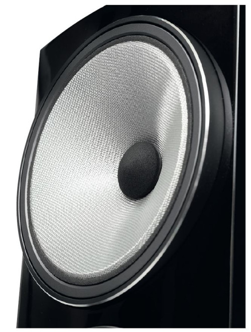

Ponieważ to membrana pleciona, jej główną zaletą pozostaje rozpraszanie własnych rezonansów poprzez różnicowanie dróg, którymi fala biegnie od cewki do obwodu.
W wersji średniotonowej membrana jest połączona z cienkim, piankowym górnym zawieszeniem (FST), niepozwalającym na duże amplitudy (które nie są potrzebne do przetwarzania średnich częstotliwości), w zamian o zminimalizowanym negatywnym wpływie na ich przetwarzanie (niskie tłumienie, wyeliminowanie zjawiska ruchu w przeciwfazie z membraną i odbić fal).
W trzech wolnostojących modelach serii 800 głośniki średniotonowe mają też wyodrębnione obudowy – aluminiowe odlewy, oczywiście znacznie większe niż obudowy wysokotonowych; jednak w najmniejszych 804, średniotonowy znajduje się w głównej obudowie (rzecz jasna ma tam własną komorę izolującą go od ciśnienia niskotonowych).

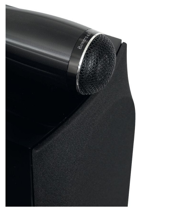

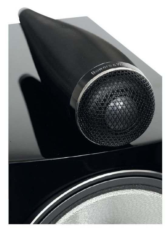

Głośnik wysokotonowy ma 25-mm kopułkę aluminiową; na użycie najlepszej, jaką Bowers dysponuje, czyli diamentowej, budżet serii 700 nie pozwala nawet w najlepszych 702 S3, więc i tutaj 703 S3 nic im nie ustępują. Kopułka jest zasadniczo aluminiowa, ale z dodaną na obwodzie warstwą węglową, dlatego producent nazywa ją Carbon Dome.

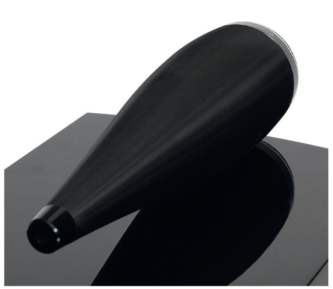

Wydłużona forma komory średniotonowego to pamiątka po koncepcji oryginalnego Nautilusa, w którym konsekwentnie wszystkie przetworniki układu czterodrożnego były załadowane do indywidualnych linii transmisyjnych.
Firma porzuciła jednak pomysł stosowania tego typu obudowy w sekcji niskotonowej (gdzie ma ona największą tradycję u innych producentów), czego powodów nie będziemy po raz kolejny przypominać, jednak uznała zalety takiego kształtu obudowy i możliwość jej praktycznego zastosowania dla obsługi głośników wysokotonowych, gdzie ze względu na krótsze fale, wystarczy też względnie krótki kanał, aby je skutecznie wytłumić, bez wywoływania odbić.

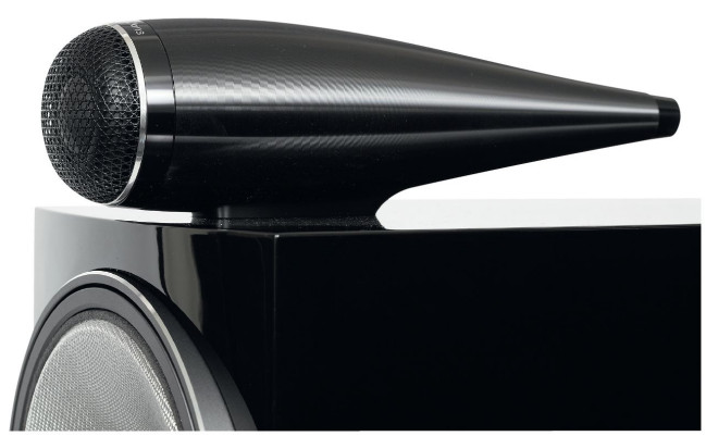

Koszt samej aluminiowej fajki jest prawdopodobnie wyższy niż właściwego przetwornika (uwaga ta nie dotyczy wersji z kopułką diamentową). Układ magnetyczny jest neodymowy (zresztą tylko taki, o odpowiedniej sile, zmieściłby się w wąskiej fajce).
Kopułka jest chroniona metalową siateczką, która nie powinna zakłócać promieniowania – nie można jej zdjąć bez użycia specjalistycznych narzędzi. Warto też zwrócić uwagę, że dookoła kopułki jest łagodne wyprofilowanie, konieczne, aby fale opływały front fajki, a nie odbijały się od ostrej krawędzi, jaka powstałaby bez tego elementu.
Czytaj również: Co to jest obudowa band-pass?
Zaletą "wyjęcia" głośnika wysokotonowego z głównej obudowy jest ułatwienie mu szerokiego rozpraszania i zredukowanie transmisji wibracji pochodzących od głośników niskotonowych.

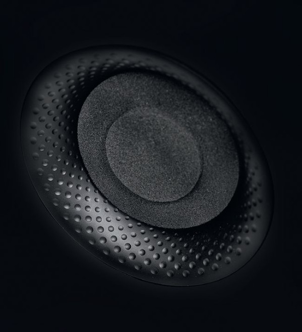

  • Głośniki nieskotonowe
Głośniki niskotonowe są dwa, o średnicy całkowitej 18 cm (średnica membrany to 11,5 cm; producent podaje 16,5 cm, ale to średnica membrany z górnym zawieszeniem); nazwa membrany – Aerofoil – nie odnosi się do materiału, ale do profilu (w przekroju).
Największą grubość ma w połowie promienia, gdzie siła zginająca jest największa, co pozwala osiągnąć największą sztywność przy określonej masie, materiale i strukturze całej membrany (albo – zredukować masę przy określonej sztywności).
Struktura tej membrany też dobrze służy sztywności, zresztą taki profil wymaga "sandwicza", którego rdzeniem jest odpowiednio ukształtowana, twarda, lekka, syntetyczna pianka, a warstwą zewnętrzną – celuloza.
Nakładka przeciwpyłowa – inaczej niż w większości głośników niskotonowych – nie jest duża, ma średnicę cewki drgającej, ujawniając i jej niewielką średnicę; jednak to różnica między wysokością uzwojenia a wysokością szczeliny – bardzo ważne szczegóły niewidoczne z zewnątrz – określają maksymalną amplitudę liniową.

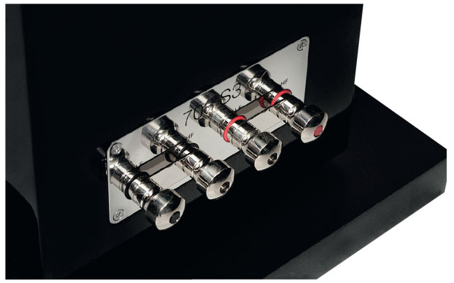

Efektownie, luksusowo, wręcz high-endowo prezentuje się terminal przyłączeniowy.

Głośnik średniotonowy jest bardzo wyspecjalizowany do pełnienia swojej roli; poczynając od membrany Continuum, przez zawieszenie FST/Biomimetic, krótką cewkę, aż po montaż "odpsrzęgający" od wibracji obudowy.

Głośniki niskotonowe wyglądają dość niepozornie, ale ich membrany, chociaż z małymi nakładkami przeciwpyłowymi, są bardzo sztywne dzięki profi lowi Aerofoil. Mają silne układy magnetyczne, zapewniające dobrą "kontrolę" w bas-refleksie.

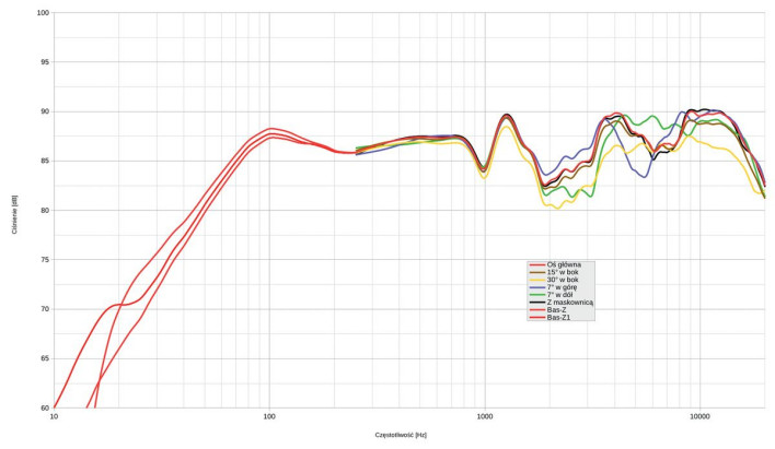

Laboratorium Bowers & Wilkins 703 S3
Oś główną pomiaru wyznaczyliśmy zgodnie z cechami konstrukcji (wyprowadzona pomiędzy średniotonowym a wysokotonowym), na wysokości 100 cm, na jakiej możemy też spodziewać się głowy słuchacza. Charakterystyka na tej osi (czerwona) jest obarczona wyraźnymi lokalnymi nierównomiernościami, ale najogólniej w całym pasmie jest dobrze zrównoważona.
W standardowej ścieżce +/-3 dB, od 50 Hz do 20 kHz, zmieścimy charakterystykę z osi +7º (niebieska). Trudno byłoby się na niej znaleźć siedzącemu słuchaczowi w odległości większej niż 1 m; osłabienie przy 2–3 kHz jest mniejsze, za to pojawia się przy ok. 5 kHz. Na osi -7O (zielona) pogłębia się osłabienie w zakresie 2–3 kHz, a jednocześnie "wypełnia" dołek przy ok. 6 kHz.
W sumie najlepiej zbilansowana, mimo że wymagająca ścieżki +/-4 dB, wydaje się charakterystyka na osi głównej; będziemy znajdować się w jej pobliżu nawet gdy w odległości 3 m usiądziemy trochę niżej lub wyżej. Opisane nierównomierności wynikają z cech przetworników, a jeszcze bardziej – sposobu ich fi ltrowania i wynikającej stąd interakcji między nimi.
Wyłączenie własnym udziałem średniotonowego (ew. obudowy, ale nie fi ltrowania) jest lokalny rezonans przy 1 kHz/1,3 kHz (dołek/ górka), a wysokotonowego – spadek powyżej 15 kHz. Pozytywnym rezultatem jest brak wpływu maskownicy, co zawdzięczamy głównie temu, że nie obejmuje ona głośnika wysokotonowego, a w zakresie jego pracy obserwujemy zwykle jej negatywny wpływ.
W testowanych (a więc i mierzonych) dwa lata temu 702 S3 rozkład nierównomierności był w ogólnym zarysie podobny, ale jednak na tyle inny, że zastanawiający – sekcja średnio-wysokotonowa wygląda bliźniaczo, a charakterystyka impedancji wskazuje na bardzo podobne (o ile nie takie samo) filtrowanie. Jak pokazują pomiary i czego spodziewaliśmy się już po teście 702 S3, w serii 700 S3 Bowers nie zmienił sposobu fi ltrowania w zwrotnicy. Ono jest głównie odpowiedzialne za nierównomierności charakterystyki w wyższej części pasma, cechy samych głośników mają na to mniejszy wpływ.
Oryginalna kombinacja filtrów, z fi ltrem 1. rzędu dla głośnika wysokotonowego i 1. lub. 2. rzędu dla średniotonowego, powoduje, że w szerokim sąsiedztwie częstotliwości podziału, charakterystyka wypadkowa nie jest stabilna; zależy ona zarówno od charakterystyk amplitudowych, jak i fazowych obydwu przetworników, a te zmieniają się; im zakres współpracy szerszy – tym większy zakres możliwych "nieporozumień" fazowych, których skutki wzmacniają nierównomierności poszczególnych charakterystyk amplitudowych.
Stoi za tym jednak pewna idea, którą Bowers niegdyś objaśnił w "białym papierze", poważnym dokumencie technicznym, przekonując tym samym, że zdaje sobie sprawę z takich skutków ubocznych. Ostatecznie rezultaty brzmieniowe takiego fi ltrowania, obejmujące wszystkie aspekty, były dla konstruktorów Bowersa najbardziej przekonujące.
Wiąże się z tym podłączenie wszystkich głośników w takiej samej polaryzacji, co jednak nie oznacza idealnej odpowiedzi impulsowej, bowiem głośniki nie są ustawione zgodnie z zasadą "wyrównania czasowego" (kopułka wysokotonowa znajduje się wyraźnie przed centrum akustycznym głośnika średniotonowego).
Inni konstruktorzy będą preferować wyrównanie czasowe, nie bacząc na wzajemną polaryzację, a większość dba przede wszystkim o charakterystykę amplitudową i do niej dostosowuje inne rozwiązania. Z kolei podział między sekcją niskotonową a średniotonową jest realizowany przez filtry wyższego rzędu (3. rzędu/2. rzędu).
Podejście Bowersa jest chyba jedyne w tym rodzaju, bowiem wcale nie jest konsekwentne w stosowaniu fi ltrów łagodnych, ani nie zmierza do "liniowej fazy" (cokolwiek miałoby to oznaczać). Opiera się na własnych ustaleniach, a prapoczątkiem było stwierdzenie, że diamentowy wysokotonowy (po raz pierwszy takie filtry zastosowano w pierwszej edycji serii 800 Diamond) brzmi najlepiej z fi ltrem pierwszego rzędu. Potem przeniesiono to rozwiązanie również do niższych serii… gdzie wysokotonowe nie są diamentowe.

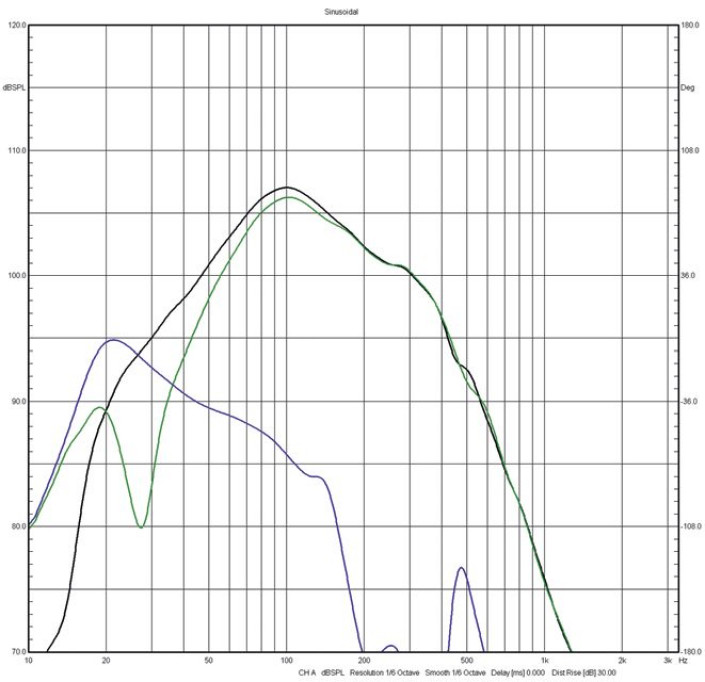

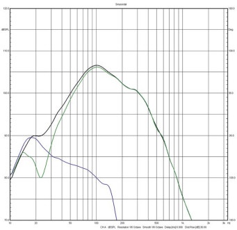

Spadek -6 dB przy 45 Hz nie zapowiada imponującego basu, ale konstruktor postawił na inną zaletę – na odpowiedź impulsową. Chociaż nie mierzymy tego parametru "wprost", to można go do pewnego stopnia odczytać z charakterystyki przetwarzania.
To, że system jest typu bas-refl eks, wcale nie musi przesądzać o słabej "kontroli"; w tym przypadku charakterystyki są podobne jak z systemu zamkniętego na skutek bardzo niskiego strojenia systemu przy bardzo niskiej dobroci głośników. Promieniowanie z tunelu jest słabe (rys. 2a), przez co charakterystyka wypadkowa opada już poniżej 100 Hz, ale łagodnie, i dopiero poniżej częstotliwości rezonansowej obudowy (27 Hz) jej nachylenie zwiększa się.

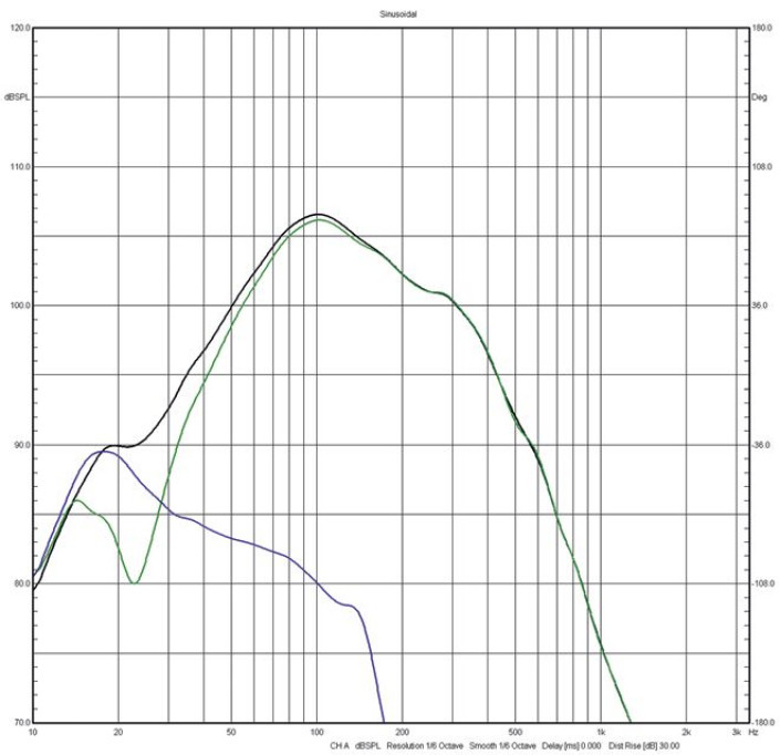

To bardzo nietypowe (ale u Bowersa częste) strojenie. Działanie bas-refl eksu podnosi poziom niskich częstotliwości i obniża częstotliwość graniczną relatywnie nieznacznie, ale wciąż jest korzystne ze względu na odciążenie głośnika od dużych amplitud na skraju pasma (chociaż poniżej 27 Hz może ona znowu rosnąć, to już w stopniu bezpiecznym). Tak niskie strojenie też mogłoby zapewnić wyższy poziom, ale z głośnikami o wyższej dobroci.
Większość konstruktorów stroiłaby taki system wyżej, zapewniając wyższy poziom np. do 40 Hz, ale odpowiedź impulsowa nie byłaby już tak dobra. Przy tak słabym promieniowaniu bas-refl eksu można sobie też pozwolić na niewielką średnicę otworu, bowiem prędkości przepływu powietrza i tak będą umiarkowane.
W tej sytuacji trochę zaskakujące jest, że producent proponuje opcjonalnie jeszcze niższe strojenie (włożenie pierścienia z gąbki przestraja bas-refleks do 23 Hz, rys. 2b), które będzie powodować jeszcze wcześniejszy spadek (-6 dB przesuwa się do ok. 50 Hz), a także całkowite zamknięcie obudowy (-6 dB przy ok. 55 Hz), powodujące już klasyczne dla takiego systemu nachylenie 12 dB/okt (najniżej leżąca charakterystyka na rys. 1).
Ponieważ już wyjściowe strojenie jest tak niskie, że daje charakterystykę podobną jak z obudowy zamkniętej, to jeszcze niższe niewiele już zmienia. Wydaje się, że bardziej praktyczne byłoby przygotowanie wyższego strojenia, np. przez instalację drugiego tunelu, jak w Gold 300 G3. Wtedy jego zamykanie robiłoby wyraźniejszą różnicę i prowadziło do efektów takich, jakie mamy teraz w sytuacji początkowej.
Zresztą basu z 703 S3 nie jest ani za dużo, ani nie jest on ślamazarny, a "przyciszanie" czy też zamykanie otworu prowadzi do jeszcze znaczniejszego jego "wyszczuplenia", co widać zarówno w pomiarach, jak i słychać. Jeszcze jedna ciekawostka dotyczy tego, że bas-refl eks 703 S3 gra "czyściej" niż bas-refl eks większych 702 S3, chociaż to tamta konstrukcja jest uzbrojona w system promieniujący z dolnej ścianki, mający zapewnić generalnie lepszą jakość.
Nie chodzi o podstawowe charakterystyki, wynikające z częstotliwości rezonansowej obudowy, ale o rezonanse pasożytnicze, które w 702 S3 są silniejsze na skutek znacznie dłuższego tunelu; leżą przy 200 i 400 Hz, a więc w zakresie pracy sekcji niskotonowej (częstotliwość podziału ze średniotonowym to w obydwu modelach ok. 400 Hz).
W 703 S3 na prawym zboczu charakterystyki otworu (i tylko gdy jest całkowicie otwarty) widać znacznie słabszy rezonans przy ok. 500 Hz, najprawdopodobniej związany z długością tunelu, a fala stojąca wysokiej obudowy zaznacza się słabym "kolanem" przy ok. 140 Hz.

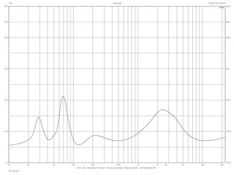

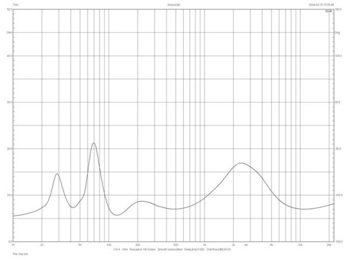

Charakterystyka impedancji w zakresie niskotonowym ma trzy warianty związane z różnymi opcjami strojenia obudowy. W opcji zamkniętej pozostaje jeden szczyt, przy 45 Hz.
Wartości minimalne, ok. 3 Ω, widzimy przy 105 Hz i 650 Hz. Na tej podstawie stwierdzamy, że impedancja znamionowa to 4 Ω. W materiałach fi rmowych przeczytamy, że 8 Ω, chociaż w tej samej rubryce, w nawiasie, jest też informacja, że minimum wynosi 3,1 Ω.
